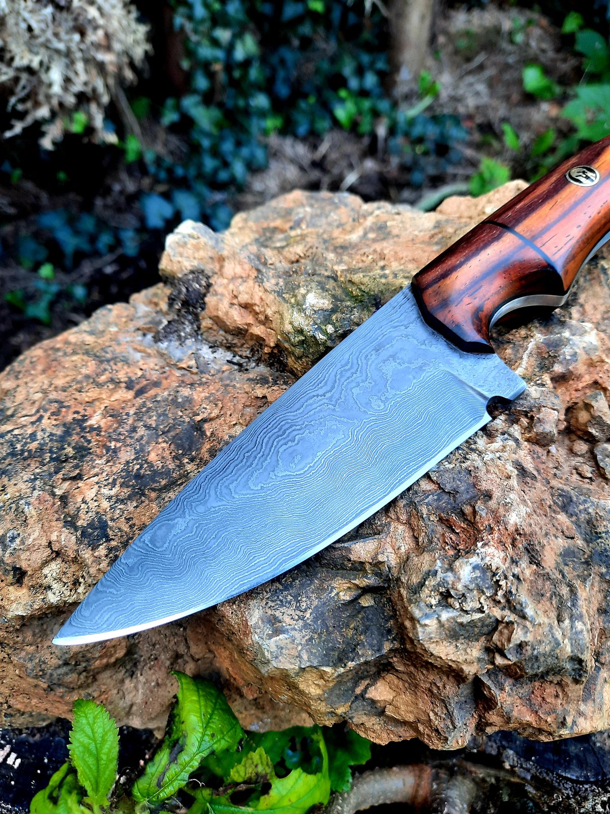

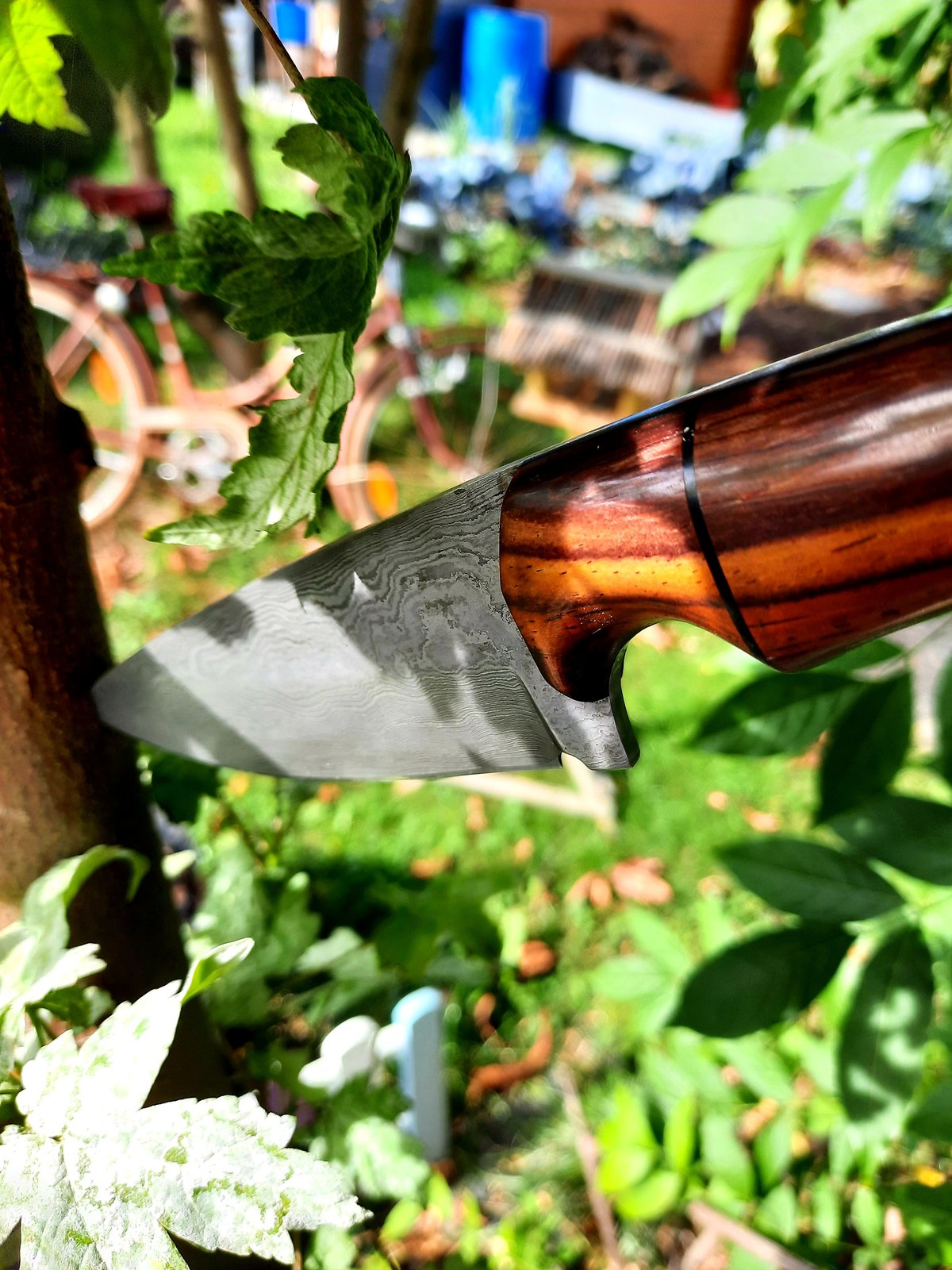

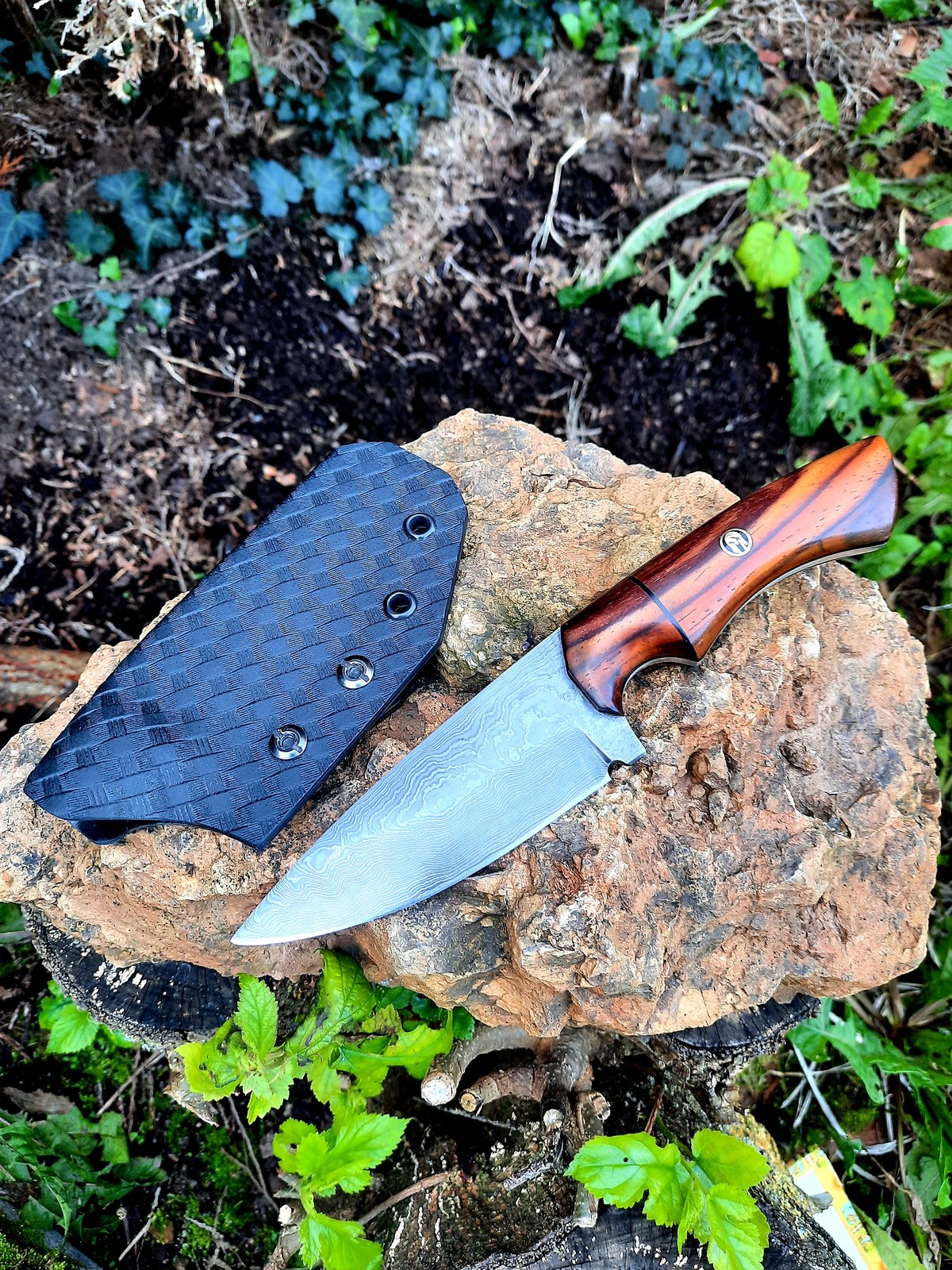

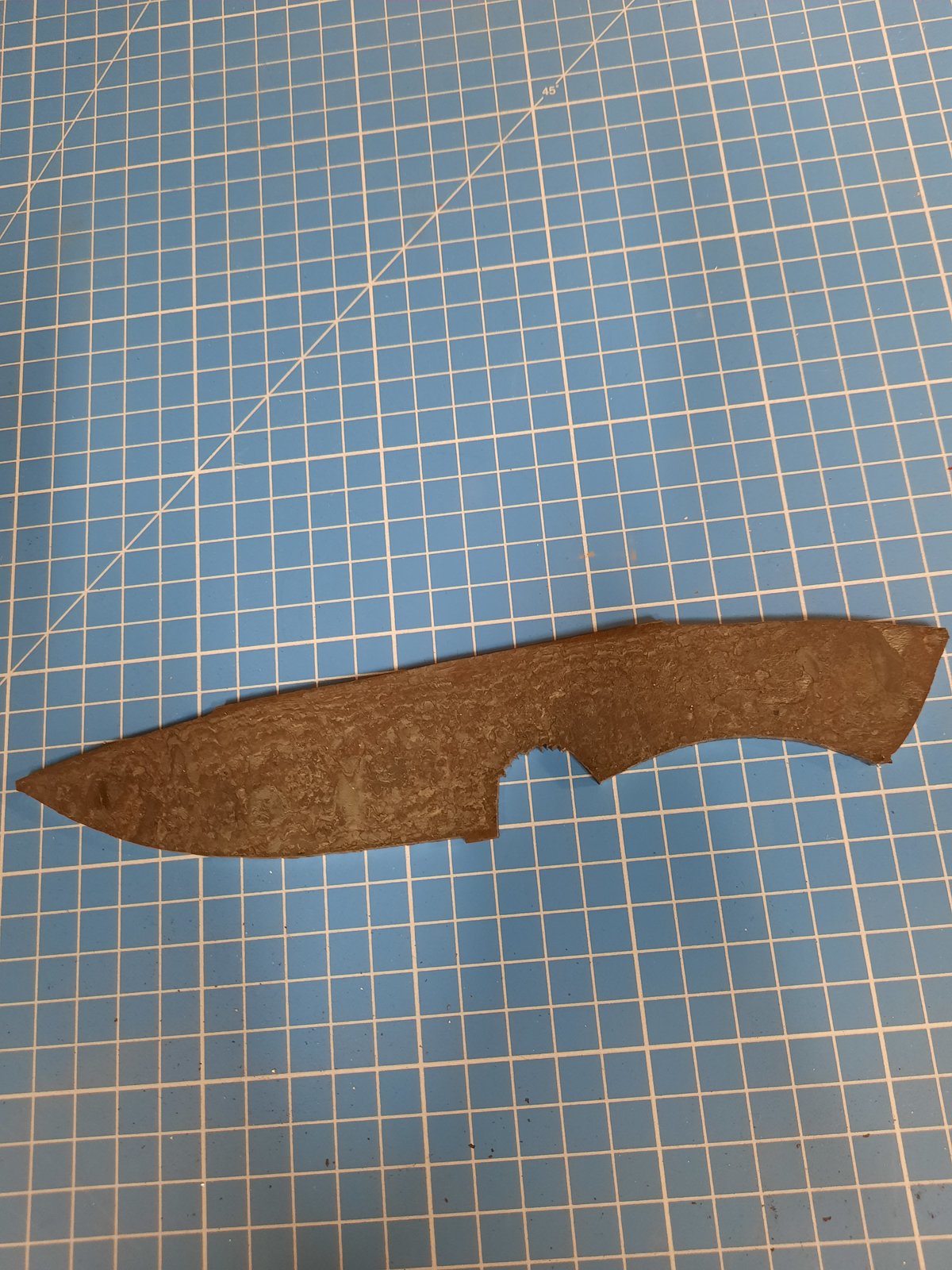

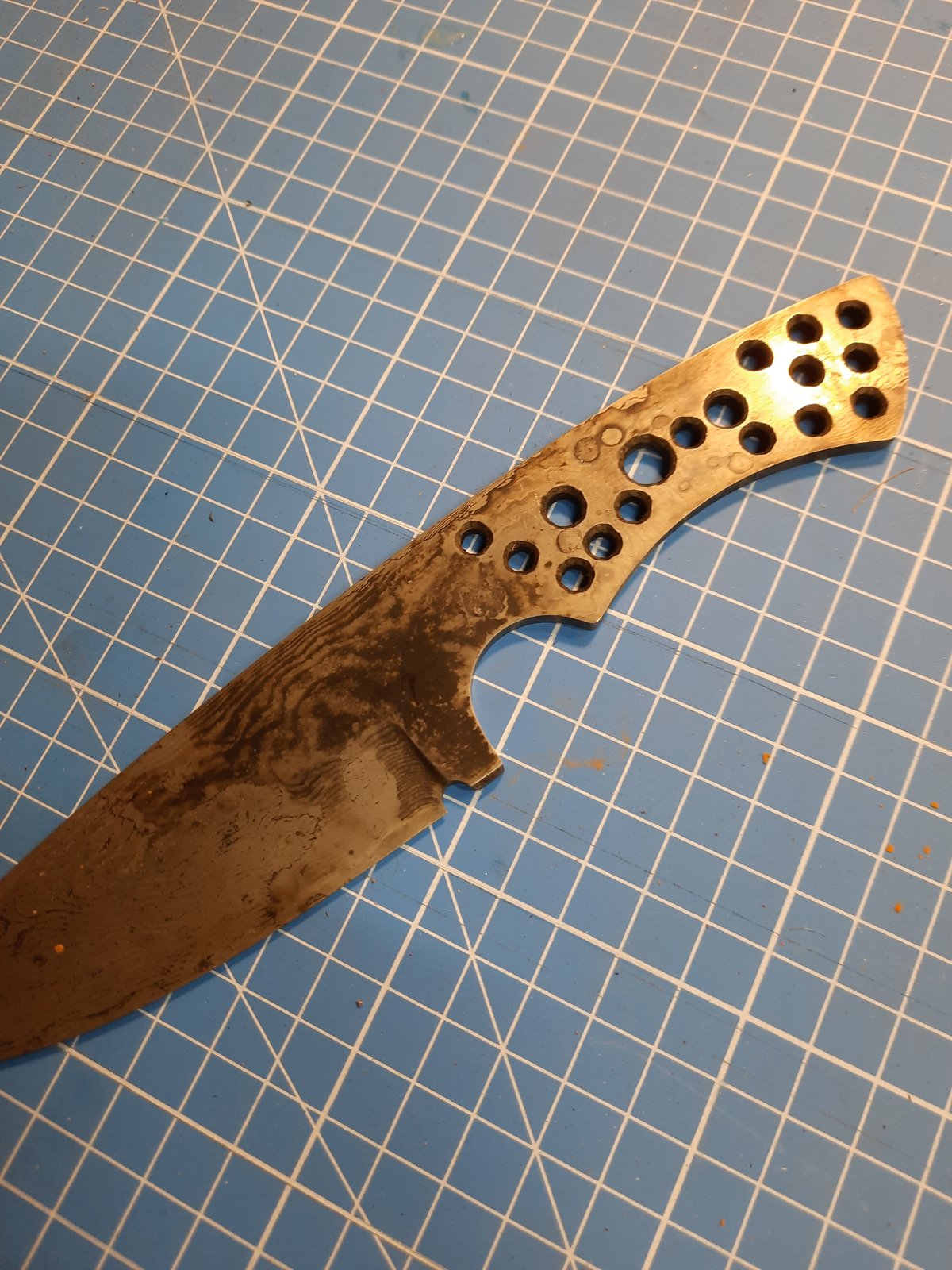

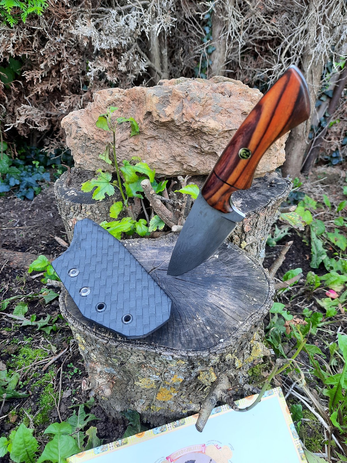

Hallo und viele vorweihnachtliche Grüße an alle im Forum,

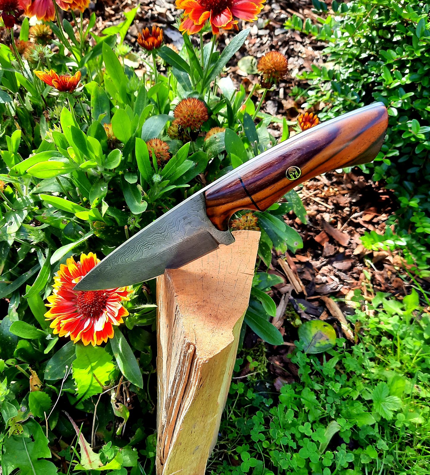

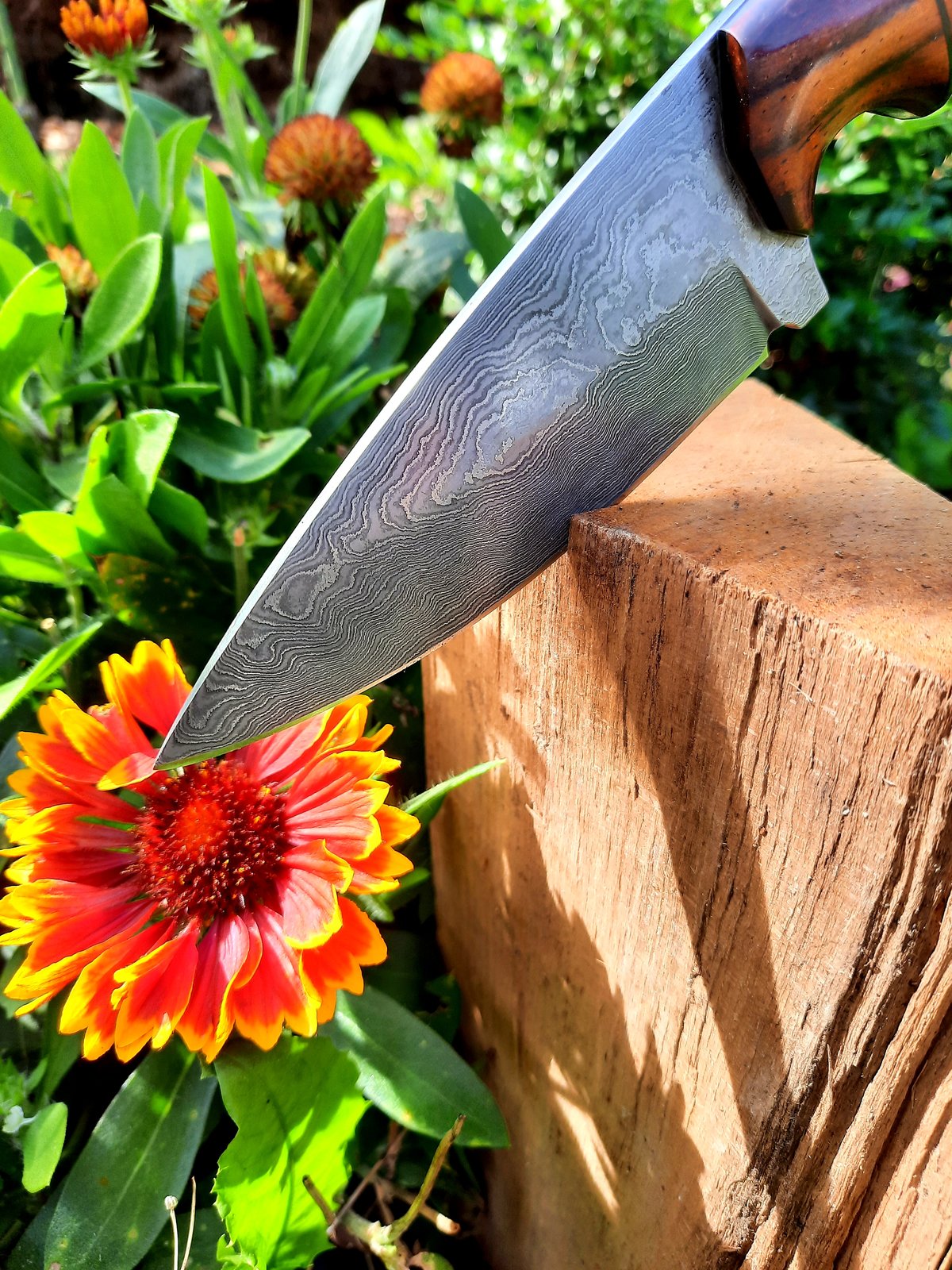

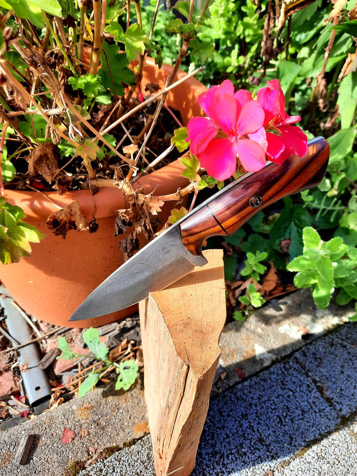

heute stelle ich Messer Nr. 4 der bereits bekannten Serie vor. Dieses Messer ging als Geschenk an meinen Vater.
Zu den Daten:
Gesamtlänge: ca. 22cm
Klingenlänge: ca. 10cm

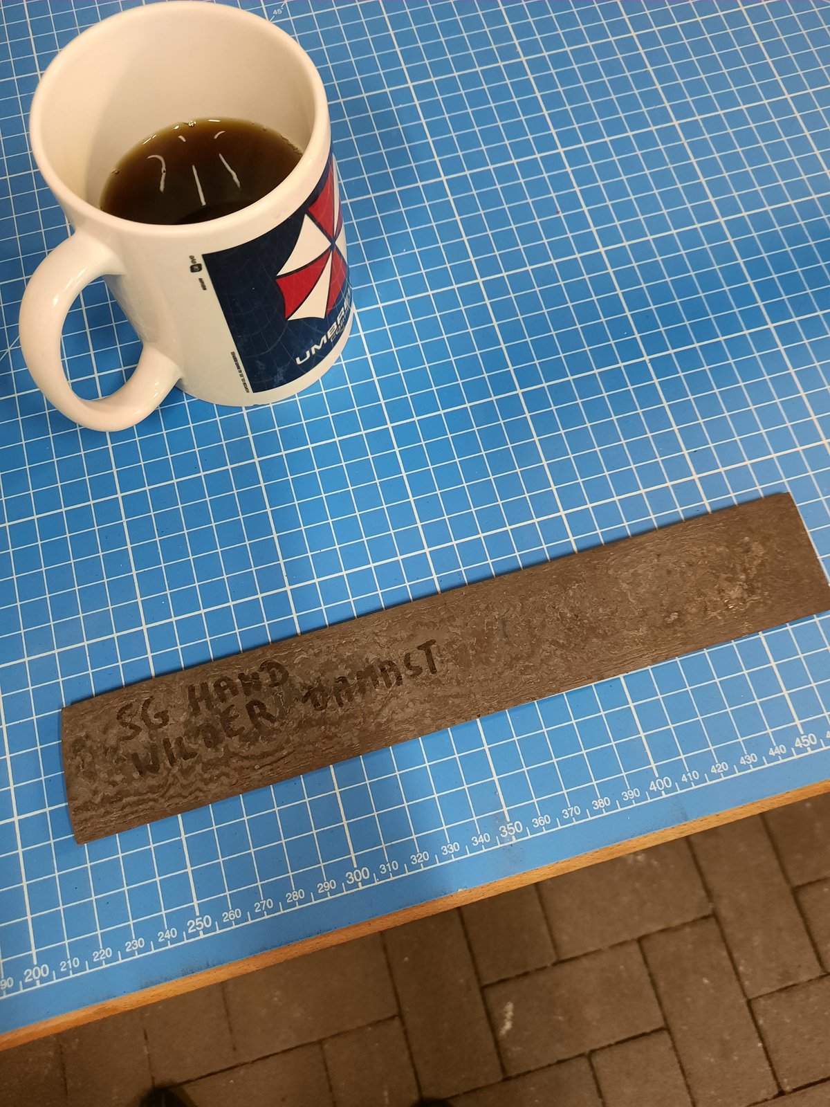

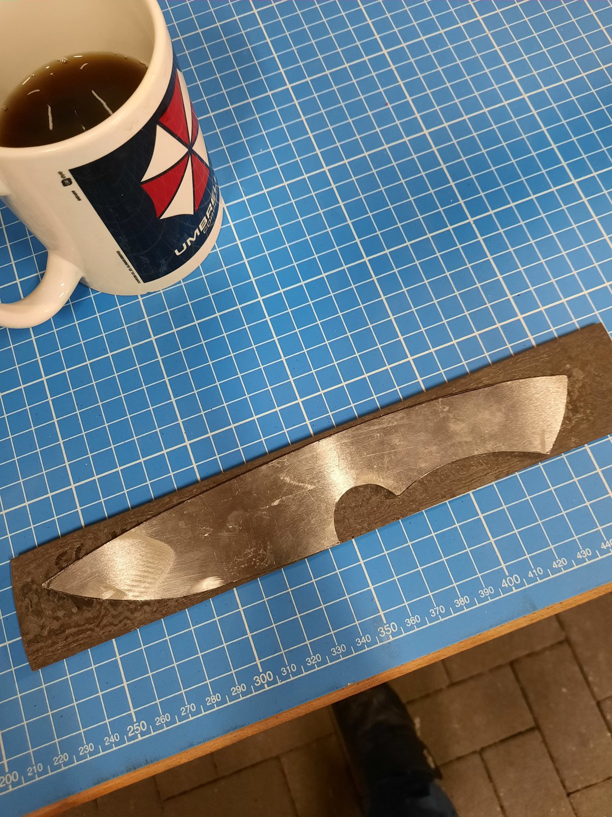

Stahlsorte: Schmiedeglut handgeschmiedeter Intens Damast 200 Lagen (nicht rostfrei) - 1.1274 + 75Ni8 + 1.2842
Dicke: 4mm
Griffmaterial: Cocobolo, G10 Liner schwarz
Pin: 8mm Messing
Liner: G10 Schwarz
Scheide: Holstex 2mm Basket Weave mit TekLok

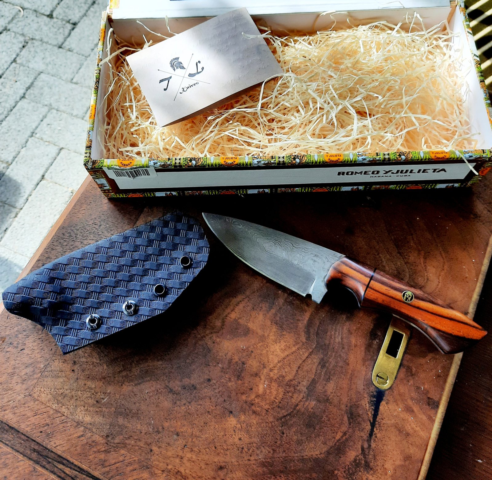

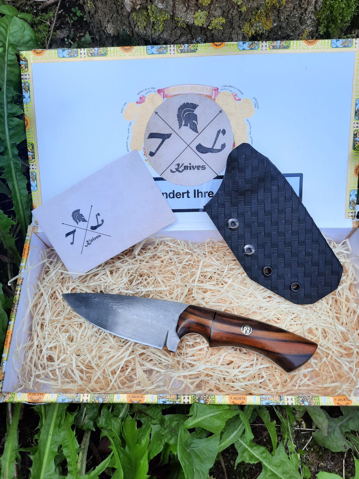

Lessons learned:
Das war das erste mal, dass ich mit solch teurem Stahl gearbeitet habe. Eine gehörige Portion Respekt war schon dabei. Wenn man einen Rohling aus 1.2235 versaubeutelt hat man sich geärgert, was gelernt und fängt halt von vorne an, aber hier war höchste Konzentration gefragt.
Die Idee die Scheide von innen mit Leder auszuschlagen hat hervorragend funktioniert. Mit hitzbeständigem Sprühkleber wird das möglichst dünne Leder auf der zukünftigen Innenseite verklebt. Im Anschluss wie üblich in den Mini-Backofen bei 140 Grad und dann in die Kydexpresse. Das folgende bearbeiten und zurechtschneiden wird durch das Leder in keinster Weise behindert. Der Vorteil ist zudem, dass das Messer zusätzlichen Halt bekommt und sehr gut in der Scheide sitzt.
Timo
