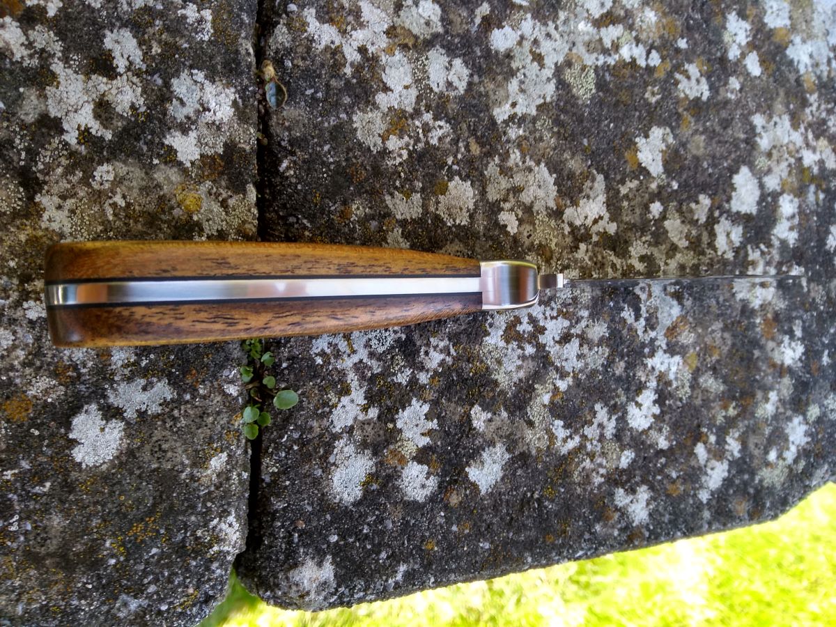

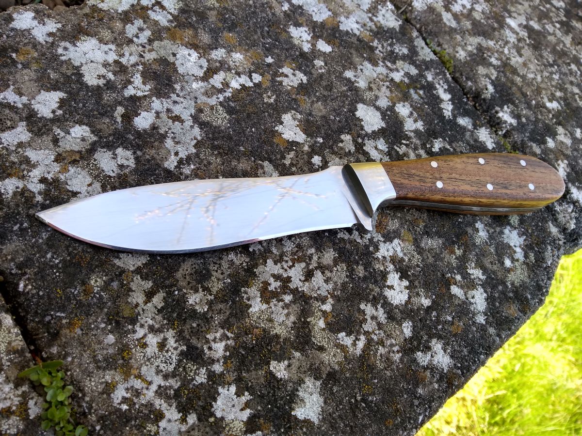

heute zum Sonntag zeige ich mal etwas "Eleganteres". Zu den Daten: Gesamtlänge: 22,5 cm, Klingenlänge: §42a konforme 11,5 cm die Schneide habe ich poliert, das Messer ist wirklich super scharf, Klingenstärke: 3,4 mm, Stahl: RWL34 gemessene 61,5° HRC, Backen und Pins: V2A, Griff: Bocote mit Liner aus 1 mm schwarzem FR4, Gewicht: 170 g, Scheide: Rindsleder mit Spieß 2,5 mm braun gefärbt.

Sehr gefällige Messer postest du da in letzter Zeit!
Eine Frage, sind die Backen mit Pins fixiert (ev versteckte Pins) oder nur verklebt?

die Backen sind mit 2 x 3 mm V2A Pins fixiert und zusätzlich mit 2K Epoxidharzkleber verklebt. Die Pins sind nicht "versteckt" angebracht, sondern es wurde durchgebohrt. Wird exakt gebohrt, sieht man nach dem schleifen nichts mehr. Aus meiner Sicht reicht ein Verkleben alleine nicht aus, um eine dauerhafte Verbindung von Stahl auf Stahl sicherzustellen, zumal die zu verklebenden Stellen relativ "glatt" geschliffen sind.

Du zeigst hier einige sehr interessante Arbeiten!:super: Alles sehr sauber gemacht. Bei diesem gefällt mir die Klingenform mit sehr viel Schwung besonders. Auch das Scalpell sehr ungewöhnlich, klasse! Weiter so - und dann mal tapered Tang, namensgerecht sozusagen.
