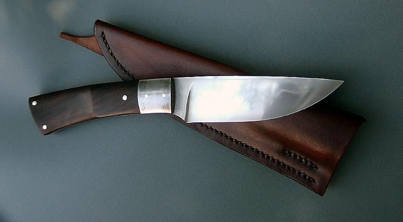

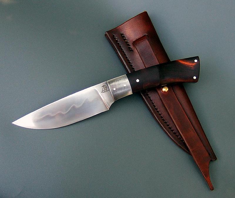

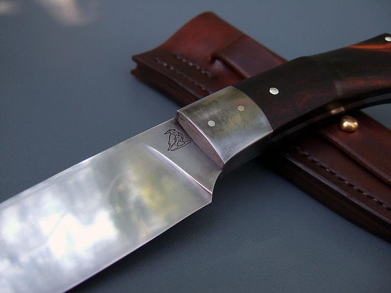

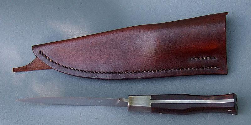

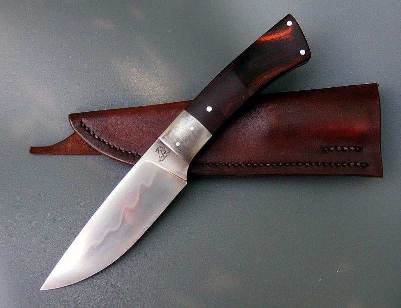

Heute fertig gestellt habe ich diesen Flacherl - ein Kunde hat es sich für den Urlaub in Skandinavien bestellt.
Klinge geschmiedet aus Ck75, im Lehmmantel gehärtet; 115mm lang und 3mm dünn
Schwalbenschwanzbacken aus Werkzeugstahl
Griffschalen Wüsteneisenholz, mit Silber vernietet; 112mm lang, mit verdeckter Fangriemenöse
Bollscheide aus lohgegerbtem Rindsleder, gefärbt und gewachst
Schönen Gruß aus dem sonnigen Staufen,
Mathias

Besonders das Finish in Verbindung mit dem Holz. Düster und doch "Feurig"!
Ganz großes Kino!
) jedoch sehr dezent!!
