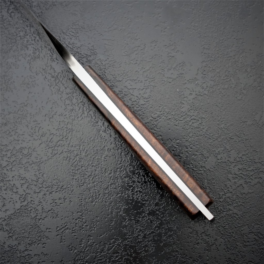

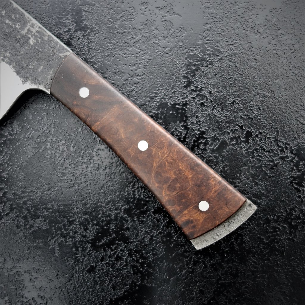

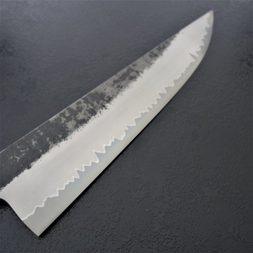

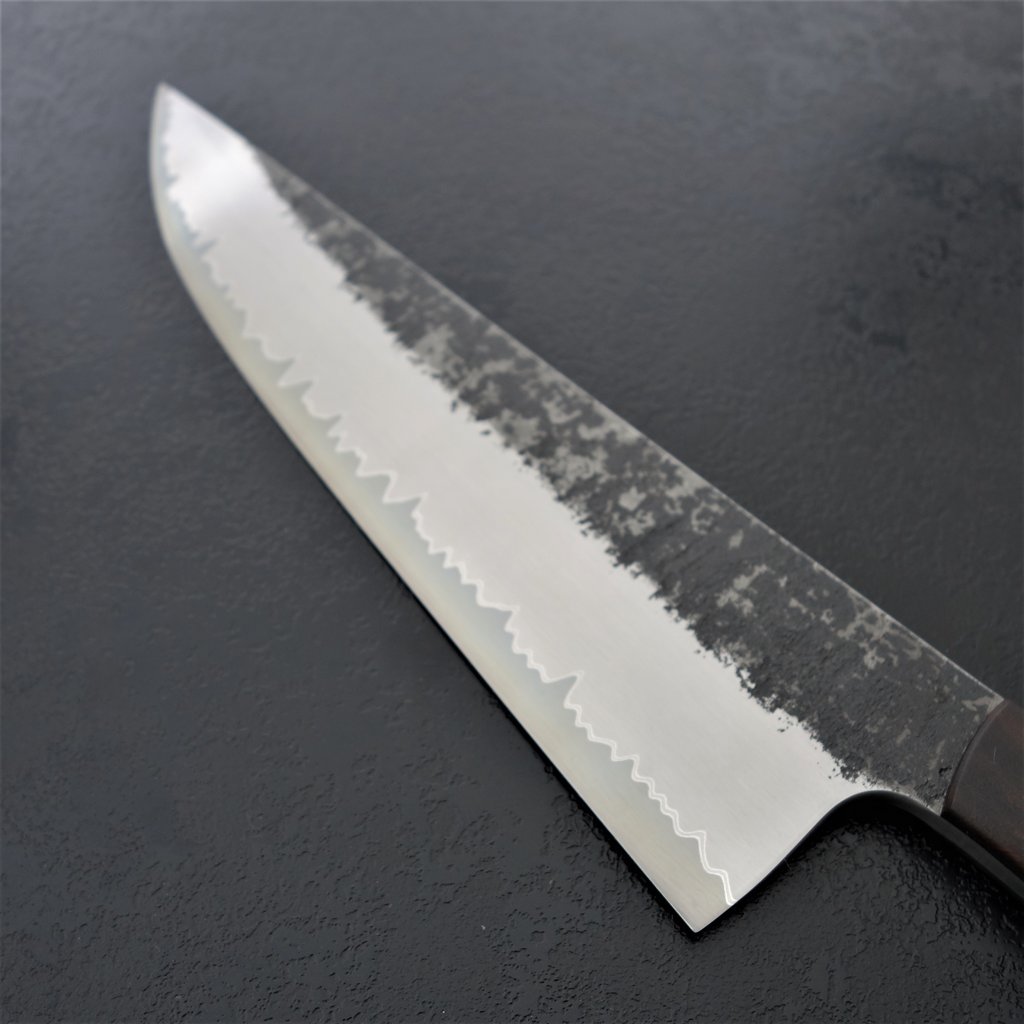

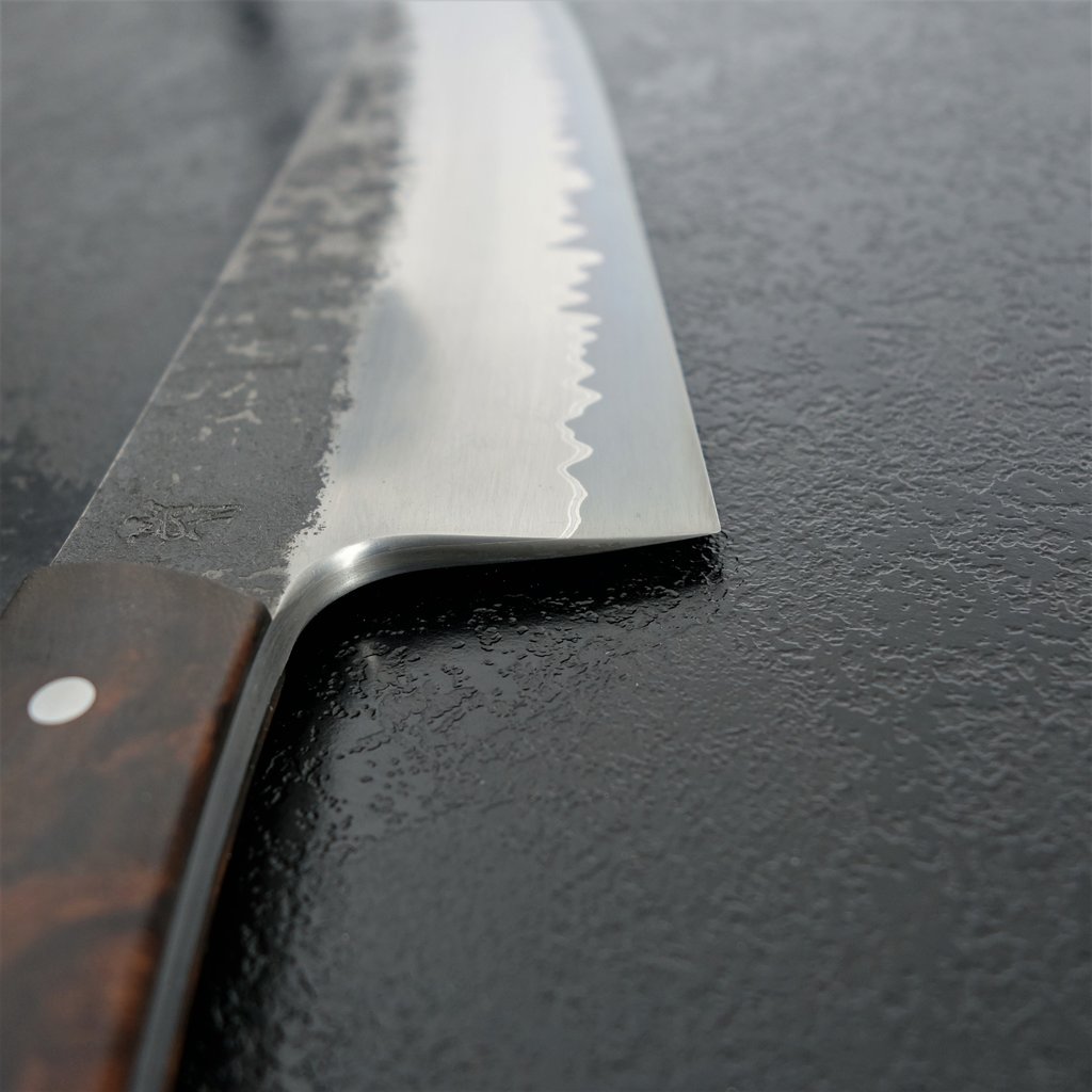

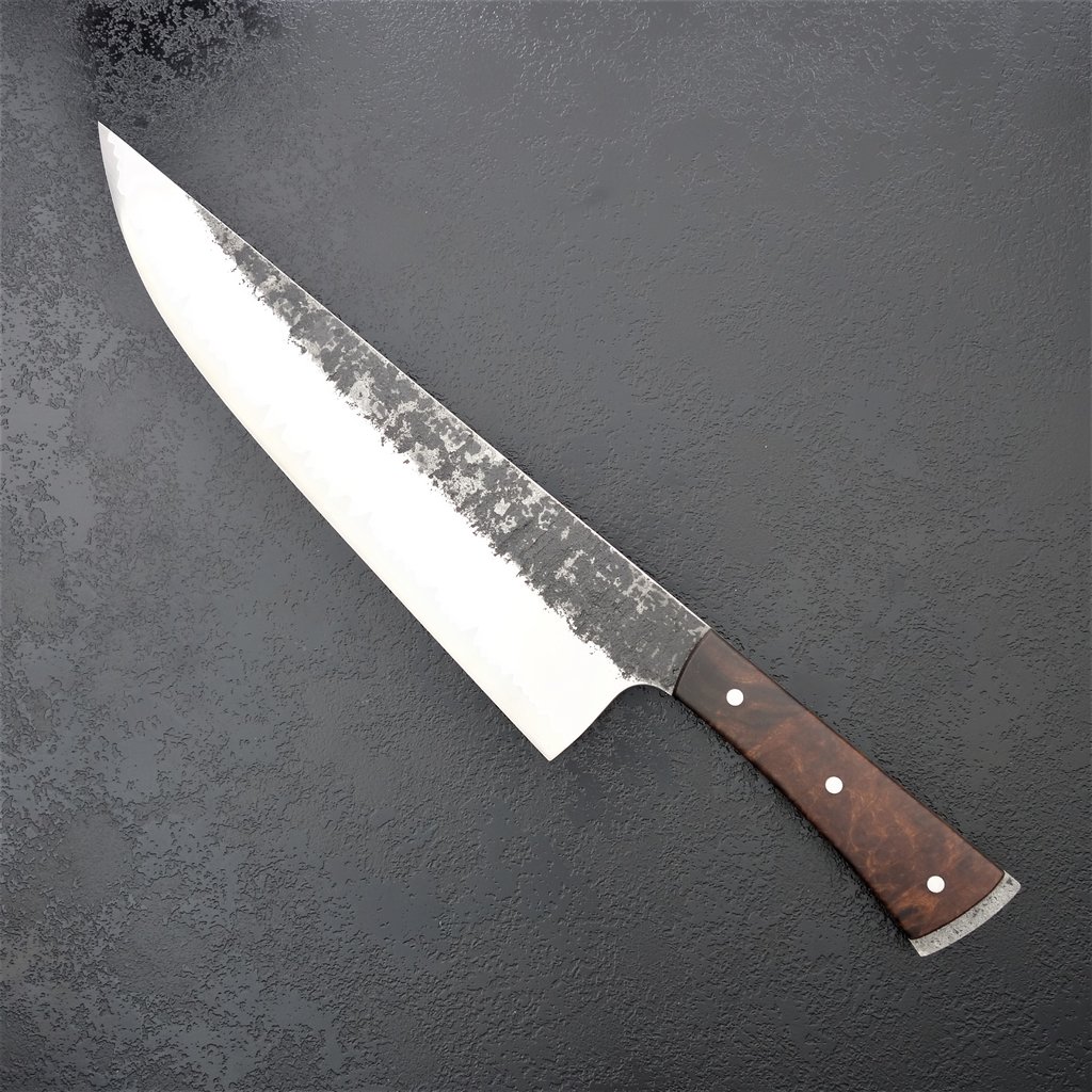

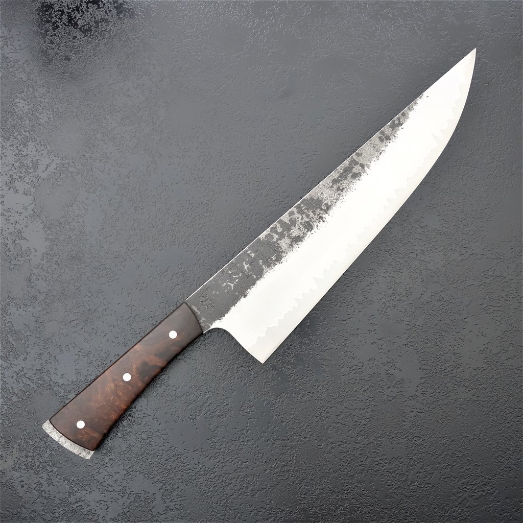

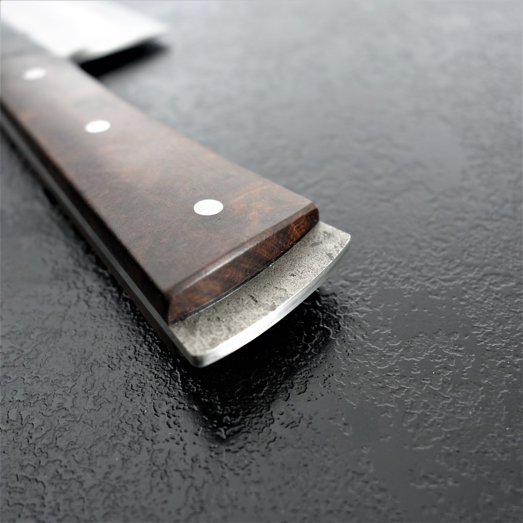

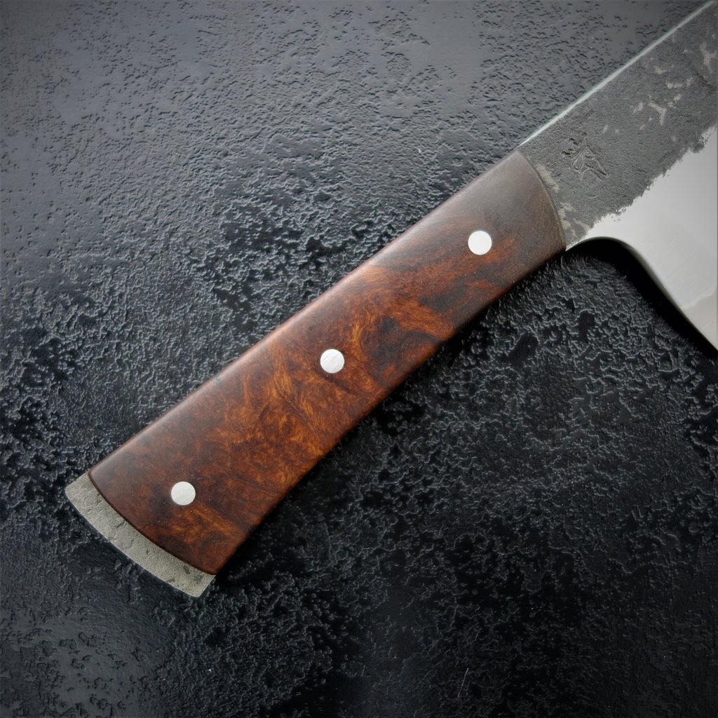

Hier ein richtig massives Workhorse mit einem getapert geschmiedeten Flacherl. Schneidenstahl ist 1.2419.05, Seitenlagen sind aus 1.6582, dazwischen eine dünne Lage Reinnickel. Die Griffschalen sind aus Wüsteneisenholz und die Pins aus Stahl. Das Messer hat eine Schneidenlänge von 261mm, eine max. Klingenhöhe von 66mm und direkt vor dem Griff beträgt die Klingenstärke 6,1mm. Das Messer ist für den Wiegeschnitt und fürs Choppen ausgelegt. Es hat über die gesamte Klingenlänge eine ordentliche Keilwirkung.
