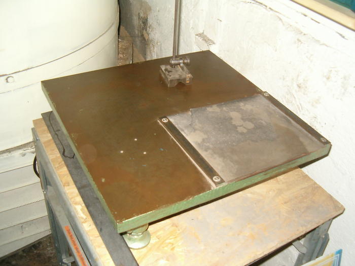

Ich habe sehr große Lautsprecher-Magneten genommen,sie sind mir aber im weg,und wenn ich eine Schiene darauf setze,sind sie zu schwach:confused:
Gruß Maik
Tipp für sehr leistungsstarke Magneten: alte Festplatten. Die da drinnen verbaut sind haben ganz schön starken zug (Neodym...) bei einer Dicke von wenigen mm.
Passt eigentlich ja nicht zum ursprünglichen Thema... aber Torsten schwächelt ja offenbar :)
Wenn der Magnet sehr stark ist und der Bandschleifer recht schwach wie mein Metabo, dann klebt man schnell mal an der Schleifauflage fest und der BS bleibt stehen. Bei zu schwachem Magneten saust einem die Klinge um die Ohren. Man muss sich da rantasten, und es hängt vom BS ab. Die Kraftstrommonster juckt das wahrscheinlich nicht.:hehe:
Sind sie zu stark, bist du zu schwach!

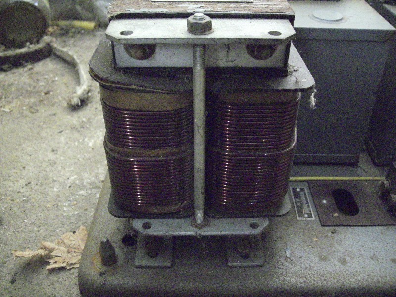

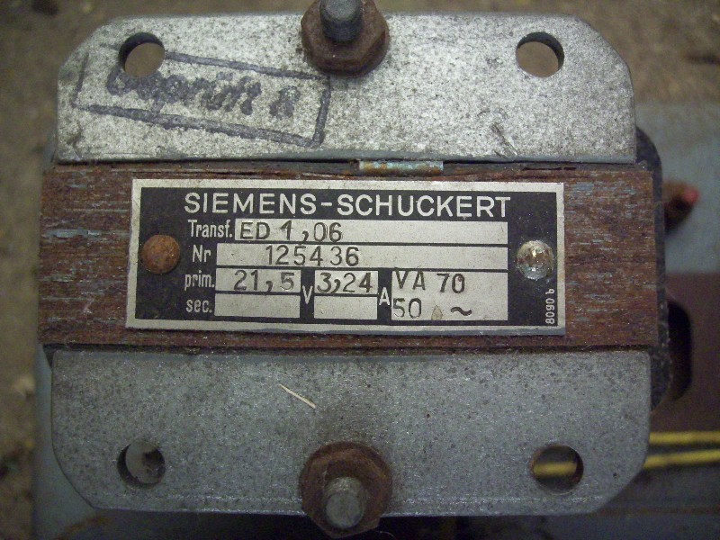

Mir wehre am liebsten ein Elektromagnet,Spulen hätte ich noch,weis nur nicht ob sie geeignet sind und wie man sie da für einsetzen kann.

Magnet/Sinusplatte ist ein muß, dafür gibt es zB. bein Conrad relativ günstige aber leistungsstarke Elektomagnete (diese erereichen locker den gleichen Wert und mehr einen mechanischen China No Name Platte, dünne Bleche als Anschlag rundum beigelegt Bingo), je nachdem wie lange die Platte sein soll, nimmt man ein geeignetes Stahl/Alluprofil setzt eine entsprechende Anzahl dieser Magnete von der Rückseite ein, mit Epoxi vergießen, verlkabeln, Netzteil und schalter drann fertig.

Ich werde nach dem Kaffe mal ein paar Bilder von den Spulen machen,wehren sonst zu schade,sie in die Schmelze zu geben.

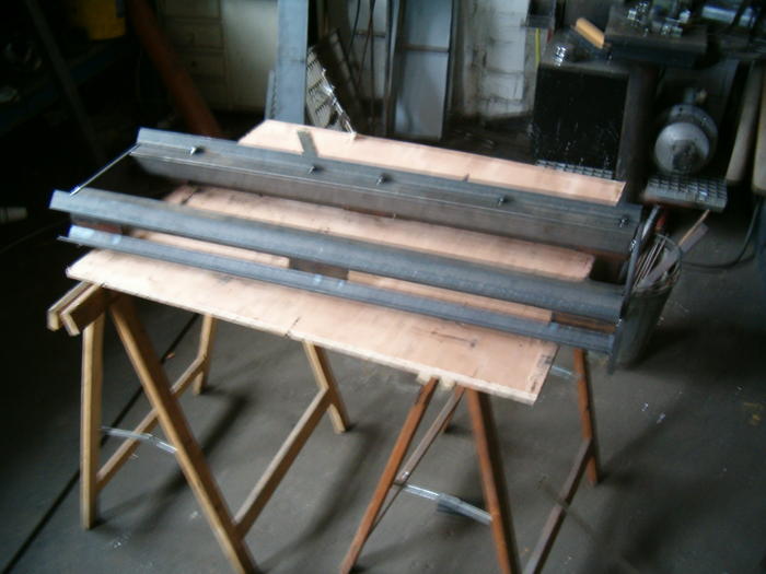

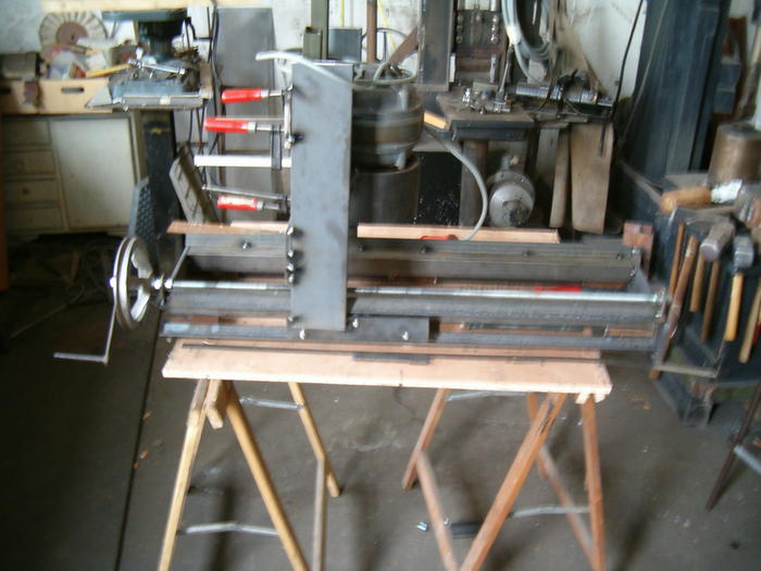

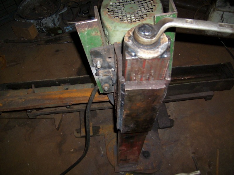

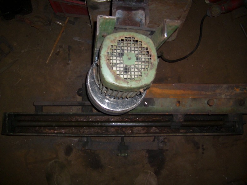

Tatsächlich habe ich heute mit dem Bau der Flachschleifmaschine endlich anfangen können. In den 4-5std ist dann auch gleich mal einiges passiert.
Das Grundkonzept steht, ist aber bisher erst mal nur zusammengeheftet, Portal steht ebenfalls geheftet, Maschinenkopf mit Motor ist durch alten Motor verdeutlicht 2Achsen nebst zwei Drehpunkte im Portal fehlen bisher komplett.
Was jetzt bereits feststeht:
Max. Bearbeitungsfläche 1m/23,5cm.(15cm Durchlass auf 90cm länge um zB. meinen Amboss abrichten zu können),
die Fläche von 90cm/12cm bekommt später eine eingelegte Sinusplatte (ein Eigenbau der dann auch hier dokumentiert wird.)
Maschinengewicht bisher gut 50kg.
Viel Spaß beim schaun, Fragen zu bereits bestehenden Bauteilen/Komponenten bei bedarf an mich. Spekulative Fragen, abwarten:D:D.
Und ja Linearführungen egal welcher art wären natürlich besser aber die Neupreise sind nix für Arme.
Tschau Torsten
Funktionsbeweiss des bisherigen, mit Manpower, hier:
http://de.youtube.com/watch?v=YsOqMKOGRGU

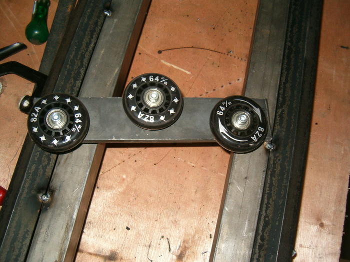

Baukosten bisher grob geschätzt 20.-€ da bis auf die Inlineskaterollen (Flohmarkt neu verpackt 8,-€) Kleinmaterial, Schweißgas/Strom, drei Trennscheiben,..... alles andere von irgendwelchen anderen Projekten/Baustellen rumlag/übrigblieb.
Man Torsten,
ich hätte Doch heute vorbei kommen sollen. Das ist ja wieder Endgeil.
Ich hoffe, das ich kommende Woche mal wieder einen Kundentermin in Deiner Nähe bekomme. :hehe:
PS: Denke an die Maße bitte. Will zeichnen.
So es kurbelt schon mal, Ok ist noch nicht gefettet, aber mein Hund jammert deutlich lauter als das Ding quitscht.
Dank hochwertiger M12 Gewindestangenspindel (Vorsicht Ironie) bewegt sich das schon mal nach beiden Seiten.
http://de.youtube.com/watch?v=JbcInf7A0wQ

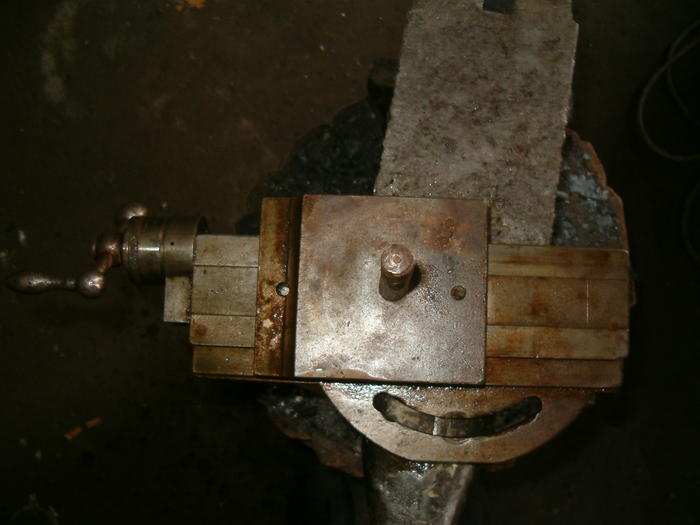

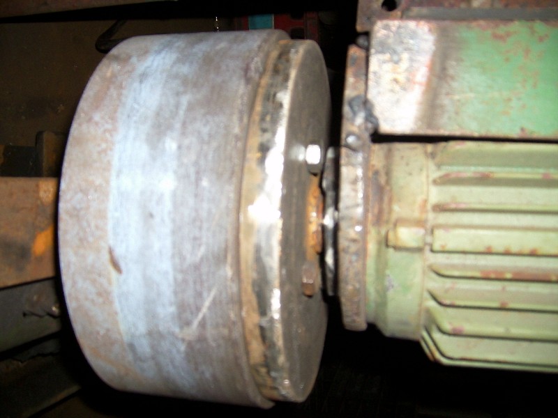

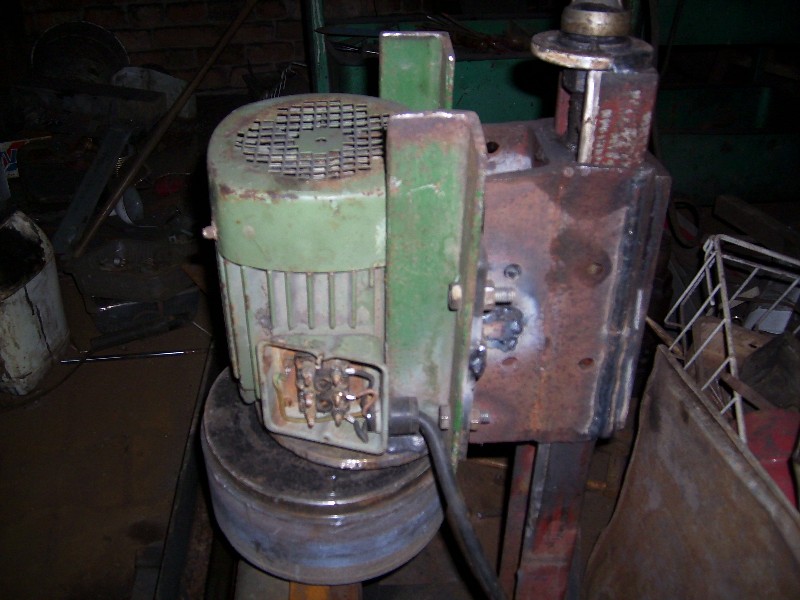

Diesen alten Drehmaschinensupport hab ich erst mal wieder gangbar machen müssen, das wird die höhen Verstellmöglichkeit für den Schleifkopf. Neigungen werden ebenfalls bis zu einem gewissem Maß möglich sein.
Eine Seitenverschiebung am Portal ist nicht nötig, Die Schleifkörper die ich hauptsächlich verwenden werde, gibt es in 110mm, 125mm oder 230mm Durchmesser damit ist der komplette bearbeitbare Bereich abgedeckt.

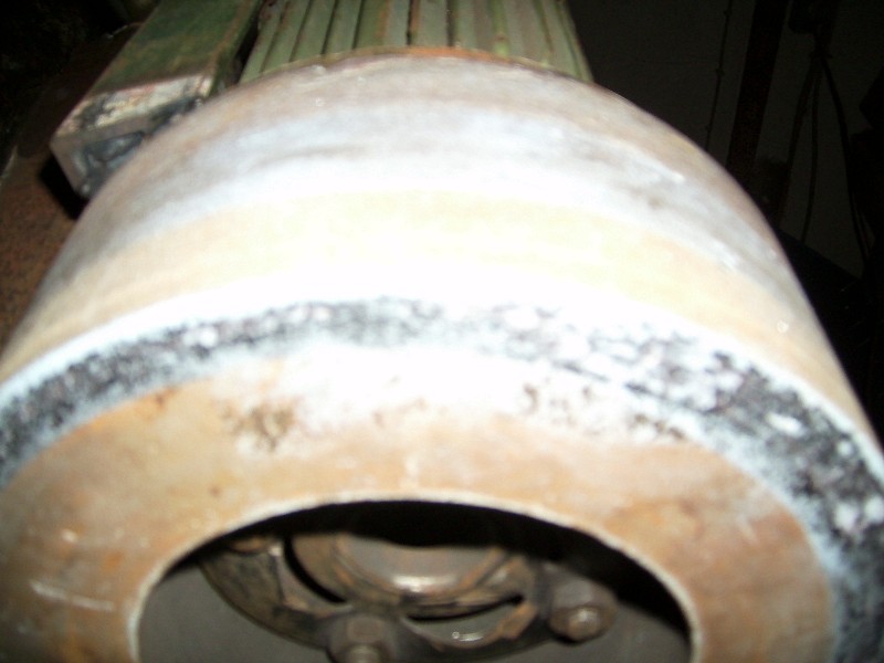

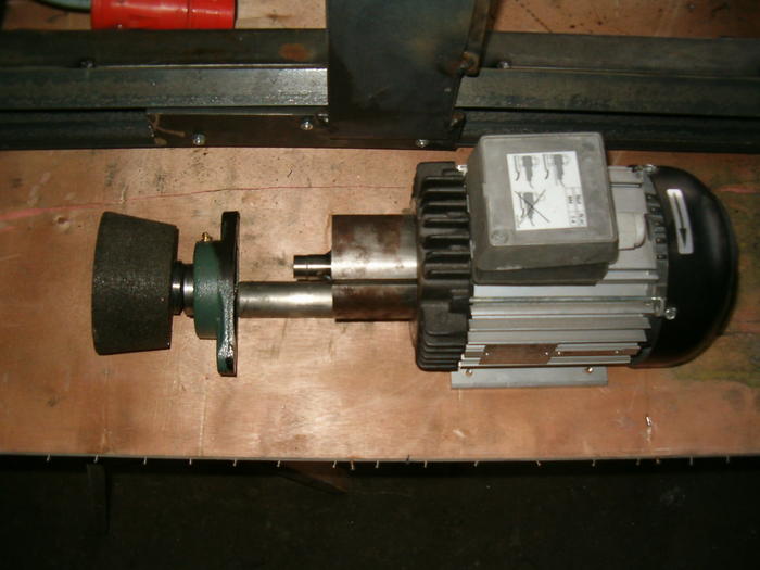

Der Schleifkopf mal zusammengelegt, das Flanschlager soll den größten Teil der Belastung aufnehmen, damit der arme 1,2kw Motor nicht so schnell was auf die Lager kriegt. Den EK des Lagers verbuche ich dabei unter schnell tauschbares Verschleißteil, zumal dem Motor mittels meinem FU bei Bedarf Beine gemacht wird um die max. Drehzahl des Schleifköpers zu erreichen (Eine Drehzahlanzeige dafür, nach "art des Hauses" wird es auf jeden Fall geben wenn Lidl mal wieder billige Fahradtachos hat)!

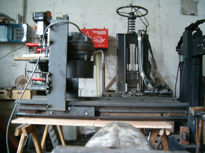

Und so sieht sie bisher aus.
Tschau Torsten

Ich denke nicht das der Komplette Verfahrweg ein Planparaleles Ergebniss bringt. Auf 20cm länge 1-2 zehntel wird drinn sein hoffe ich, rest lässt sich dan bequem auf ner Planfläche machen.
Das ganze Ding ist speziell ein Ideenträger der nix kosten darf, in erster Linie um Ambosse abzurichten oder gerichtete Schienen zu überschleifen, mehr erwarte/erhoffe ich mir nicht.
Wenn absolute Präzission im Vordergrund stände, würde ich anders vorgehen aber eine solche Eigenbauschleifmaschine übersteigt warscheinlich in den Baukosten den Anschaffungspreis einer Jung oder Kugelfischer.
Denn wenn man erst mal anfängt mit vorgespannten Kugelumlaufwagen, Kugelumlaufspindeln, überschliffenen Planfächen zur Montage derselben usw. wirds so richtig teuer und CNC ist dann auch nicht mehr weit:D:D
