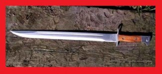

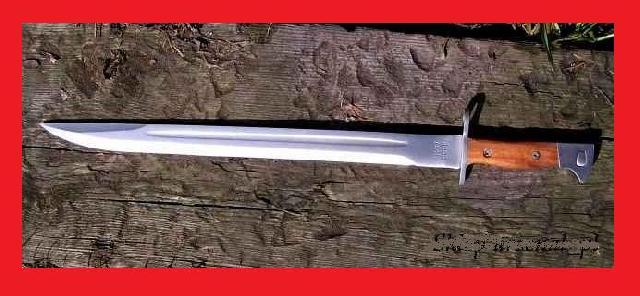

Ich habe die Befürchtung, daß Du hier geleimt wurdest. Ein, wie Du schreibst, "AK 47 CCCP Bajonet" in dieser Länge gab es nicht. Seit einiger Zeit sind in verschiedenen Auktionshäusern und auch im Privatverkauf solche "Nachbauten" :teuflisch unterwegs, ua. beworben mit: riesiges russisches Militär Bajonett CCCP AK-47 Neuware sehr selten zu erhalten in dieser Größe rostfreier Klingen Stahl 440 ca.55cm Länge Echtholzgriff Klinge mit Blutrinne mit Bajonettscheide AK-47 Bajonette in verschiedenen Größen von 27-55cm auf Lager" (Bespielbild siehe Anhang).
Diese Geräte haben nichts, aber auch gar nichts mit AK 47-Bajonetten/Seitengewehren zu tun.

Dein Bild sieht meinem doch sehr ähnlich.
Geleimt kann man jedoch nicht direkt sagen da ich nicht viel für bezahlt hab und es mir vom Aussehen her gefällt. Daher würde mich dies nicht extrem schmerzen :steirer:
