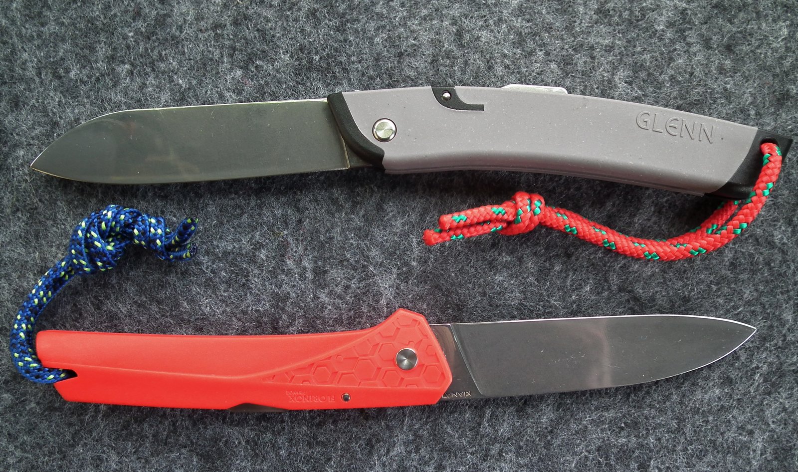

Ich schiebe gleich noch mal eine Mini-Vorstellung hinterher. Das Kiana ist sozusagen eine kleine Schwester des schon gezeigten Le Glenn. Klingenstahl, -stärke, Finish und Art des Verschlusses sind identisch, die Klingenform ist ähnlich.
Ansonsten: noch leichter (52g), noch günstiger (18 €), in allerlei verschiedenen Farben zu haben, auch mit beschichteter Klinge und als Einhandversion.
Der Klingenschliff ist absolut schneidwerkzeugwürdig, flach auf ca 0,3 mm, schmale sauber angelegte Fase - nichts zu kritisieren.
Nur die Hintergrundstory wie beim Le Glenn fehlt.
Es wirkt auf mich wie das klappbare Pendant zum Mora: ähnlich günstig, ähnlich gut, ein Messer, mit dem man erst mal nichts falsch macht.
Heavy-Duty-Brecheisen ist es keins - aber mit denen bin ich eh durch...
Größenvergleich mit dem Glenn Penty. Beiden gemeinsam ist auch, dass sie leicht zu reinigende Klingen haben, weil es keine Öffnungshilfe gibt. Und durch ihre recht stramme Rückenfeder sind sie definitiv zweihändig.
Bei den Preisen und der Farbauswahl ist das Kiana auch gut als Partner- oder Familienanschaffung geeignet ;)

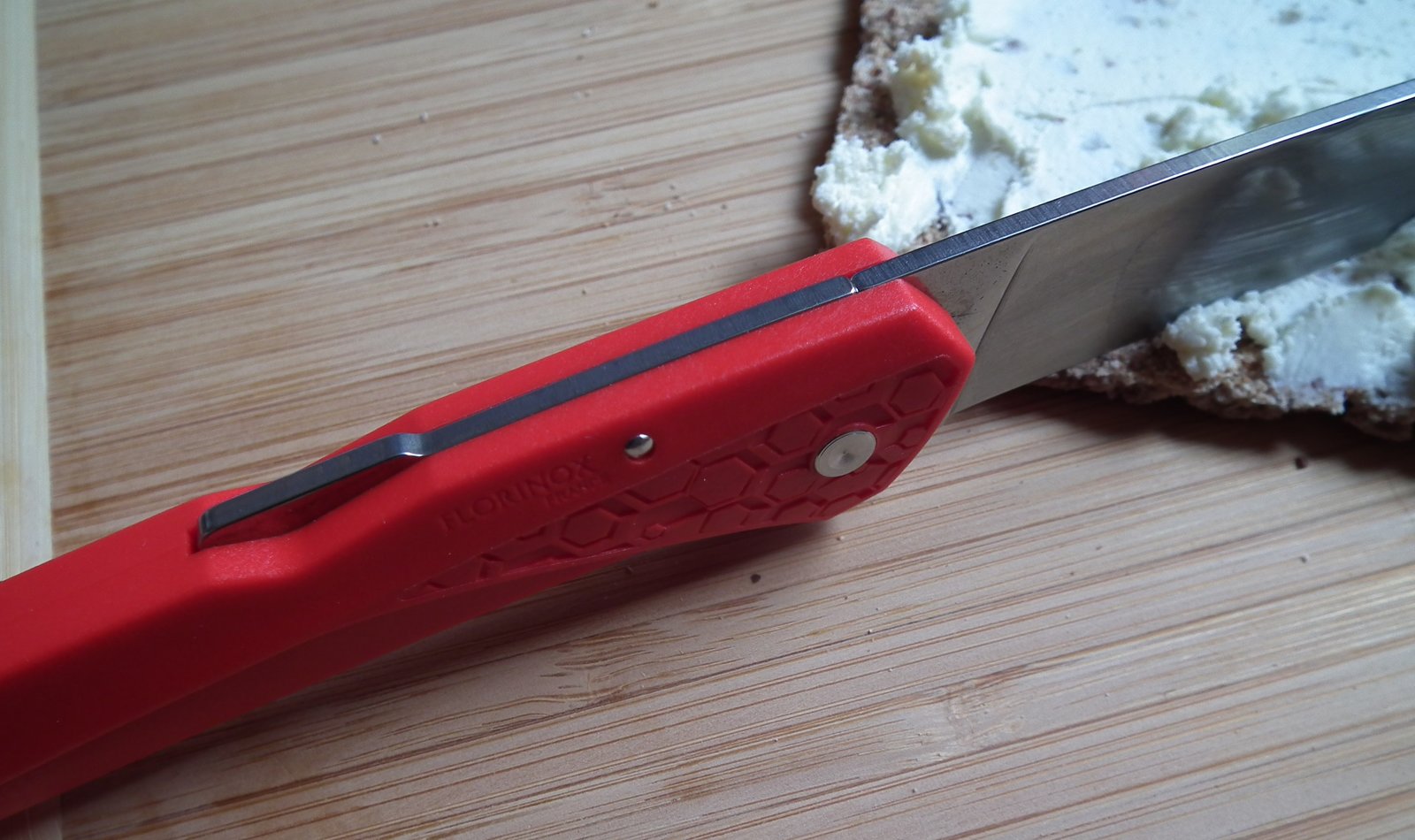

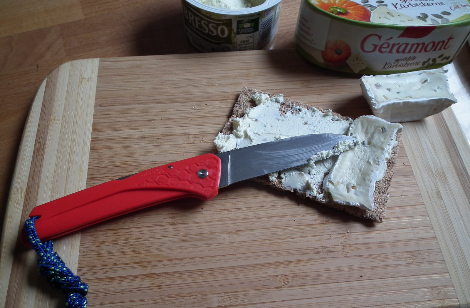

Das Kiana ist ein absolutes no nonsense Messer, für den Preis bekommt man ein stabiles Schneidwerkzeug, ideal für den Urlaub, Ich habe meins immer dabei, es ersetzt die in Ferienwohnungen verbreiteten stumpfen Küchenmesser :cool::

Seit 6 Monaten öfters mal im Einsatz, vorwiegend beim Grillen auf Buchenbrettchen, ich finde die Standzeit echt gut und für die richtig gute Gebrauchsschärfe (Erhaltung) reicht mir die umgedrehte Kaffeetasse aus. Was mich bei den Messern zusätzlich begeistert ist der Hygiene-Vorteil, den die Kunststoffgriffe bieten.
