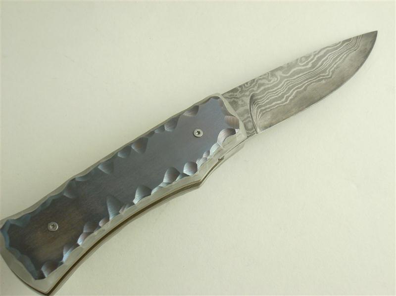

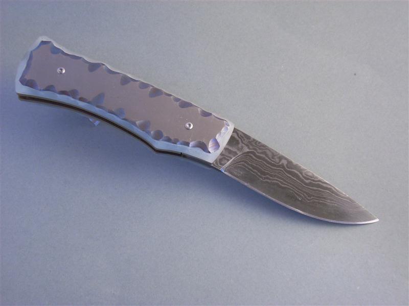

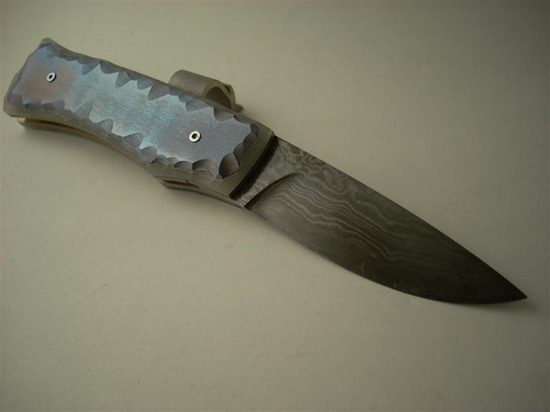

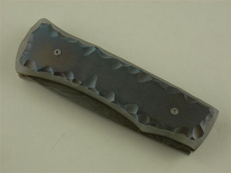

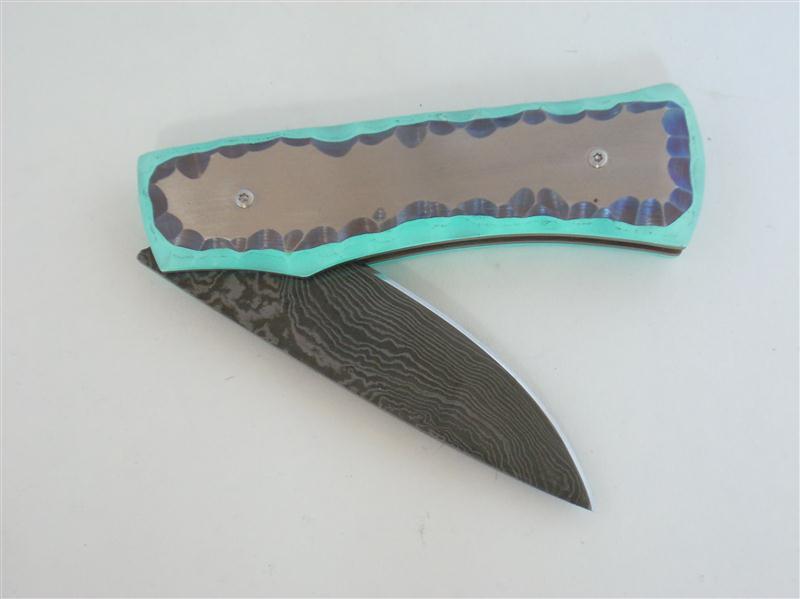

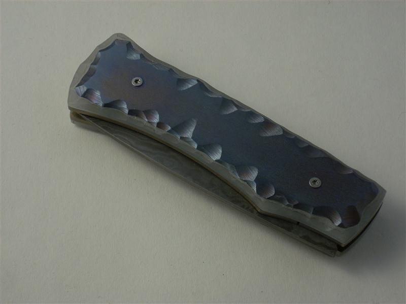

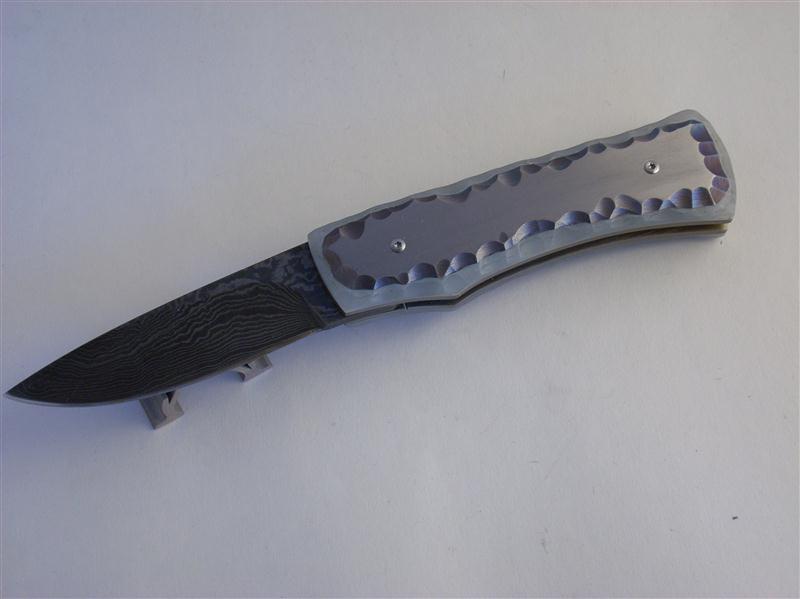

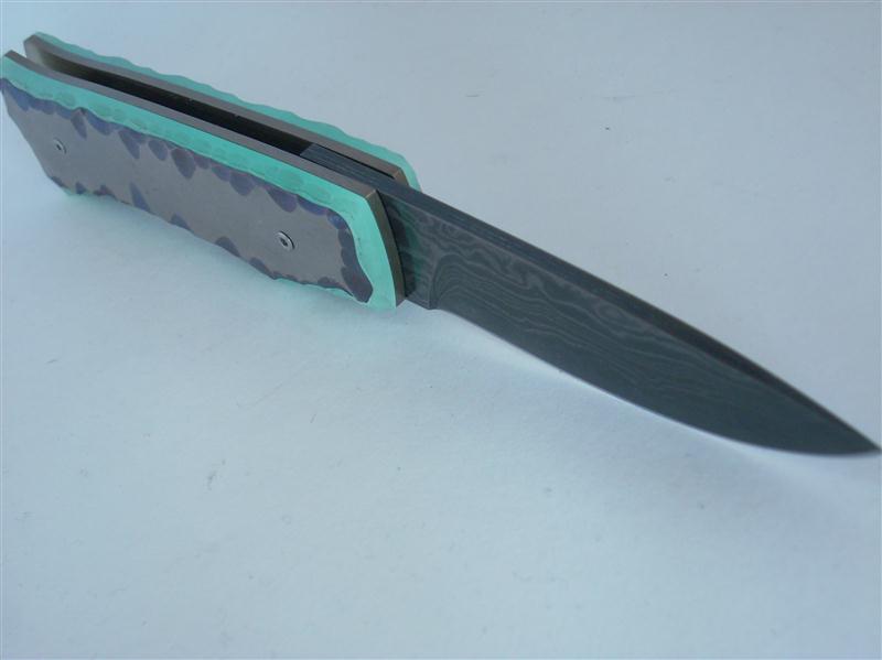

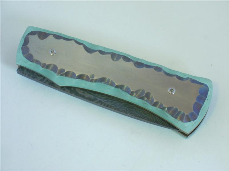

Sowas kommt von sowas...
Grifflänge 107 mm, Klinge 80 mm.
Damast mit Schneidlage aus 1.2519
Platinen Titan, Griff Glow in the Dark in Blau mit Titan belegt.
Mal was anderes, oder?

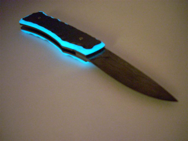

Krasses Teil! 1.2519 ist cool, der Rest auch ... schön anders; Ist das Glow-Acryl oder was härteres? Gefällt mir jedenfalls!

Der Glow-Effekt ist schick... ich hatte nach Deiner mündlichen Vorankündigung vermutet, dass auch das Titan "Deckfurnir" stellenweise durchgegrooved ist, so dass es durch die Löcher leuchtet.
Aber so isses auch schick, haste fein gemacht!
Das war auch der ursprüngliche Plan, aber so wie es jetzt ist fand ich es dann irgendwie besser.

Übrigens bin ich noch am überlegen, die blauen Flächen goldfarben zu machen, so dass nur die gegroovten Bereiche Blau bleiben. Mal gucken, das könnte auch gar nicht mal so schlecht aussehen. Ich mach dann heute abend nochmal bessere Fotos, wenn das Licht noch schlechter ist!

Sehr interessante Arbeit!
Werden die Schrauben in den Scales noch weiter versenkt oder lässt du sie so überstehen?

Diese GITD- Materialien leuchten wirklich nicht sehr stark. Speziell die hier verwendeten Acrylplatten muss man zuerst "aufladen", d.h. an eine starke Lichtquelle halten oder mit einer schön hellen Lampe anleuchten, damit sie zunächst sichbar selbst leuchten. Dieser Effekt vergeht recht schnell, aber das Material leuchtet lange nach. Ich habe es abends angeleuchtet, und am Morgen bei Noch-Dunkelheit ist das Leuchten noch zu sehen. Wenn es bereits dämmert, also so beginnendes Licht im Raum oder eben im Unterholz ist sieht man den Effekt nicht mehr.
Gleiches gilt auch für die Tritiumsachen, für die ich wie man sich denken kann EXTREM schwärme. Die sind zwar selbstleuchtend, der Effekt kommt aber nur wirklich beeindrückend zur Wirkung, wenn es recht dunkel ist. Bei Tage sieht man davon Null-Komma-Null.
Einem schlampiger Jäger also, der nie weiß wo sein Messer ist ist damit also wenig geholfen. Und einem versoffenen Jäger sowieso nicht...
@Alle: Danke für Euer Lob!
@80sam: Gute Augen! Sie stehen tatsächlich noch etwas über, mal gucken, eigentlich stört es kaum, aber ich denke die sollten noch etwas mehr versenkt werden.

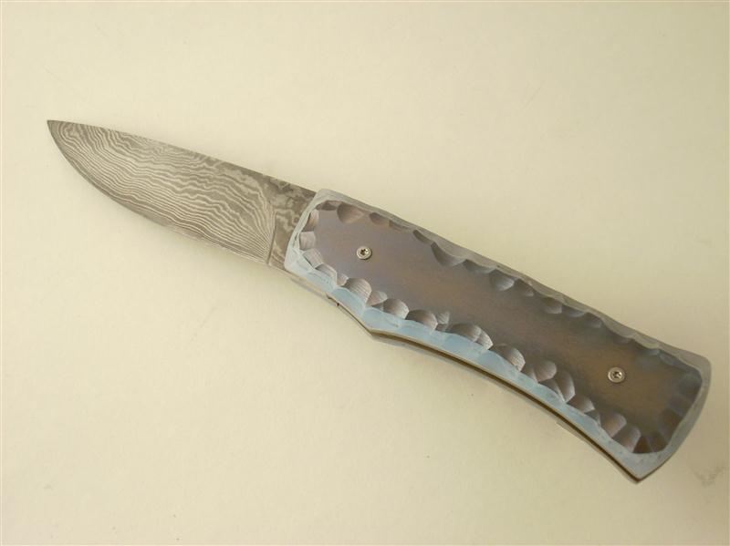

Ich habe das Messer doch nochmal überarbeitet.
Zunächst sind die Schrauben etwas angepasst in Richtung Linsenkopf. (Danke nochmal für den Hinweis). Dann wurde die Klinge nachgeätzt für mehr Kontrast und natürlich geschärft. Und zuletzt habe ich die Titanplattierungen überschliffen. So kommen die blauen Einfräsungen noch besser zur Geltung.
Das Messer wiegt 170 Gramm. Und auf Wunsch gibt es das auch in Hirschhorn, aber...:jammer:
