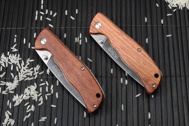

Das Bee L05-1 wird seit über einem Jahr hergestellt und ist mein erstes 100% chinesisches Messer. Vorab hatte ich im Netz recherchiert und durchweg positive Meinungen über die Messer von Enlan gefunden. Daraufhin habe ich zwei Messer diesen Typs bei verschieden Händlern bestellt um auch ein Eindruck von der Serienstreuung zu bekommen. Das folgende Review bezieht sich vorerst nur auf das zuerst erhaltene Exemplar.

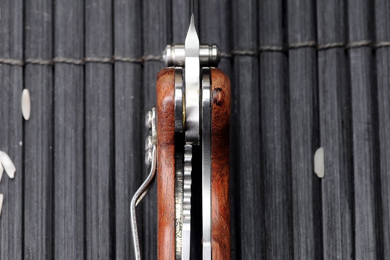

Wie immer schaue ich zuerst auf die Zentrierung der Klinge. Die Spitze liegt 1mm neben der Mitte, was sich zumindest teilweise auf den Druck des Liner Locks zurückführen lässt. Durch Feintuning des Klingengangs mittels Achsschraube, ließ sich die Fehlstellung auf 0,5mm reduzieren.
Beim Öffnen rastet der Lock mit dem üblichen sattem Klack ein und steht bündig am Anfang der Rampe. Beim Spinewhack versagt der Lock jedoch bei 10 von 20 Versuchen. In wie weit das in der Praxis von Bedeutung ist, muss jeder für sich selbst entscheiden, ich wollt's nur erwähnen.
Wie auf dem oberen Foto gut zu erkennen ist, wird die Klinge lockseitig auf Messing und gegenüber auf Kunststoff gelagert. Ebenfalls gut zu erkennen ist der unschöne Spalt zwischen Grriffschale und Liner, der allerdings mit braunem Wachs aufgefüllt wurde. Insgesamt sind die Griffschalen sehr sauber angepasst und auch farblich paarig ausgewählt. Die Holzoberfläche selbst ist aber beulig geschliffen und kleinere Ausbrüche wurden dabei übersehen.

Mitten auf der Schneide findet sich eine deutliche Macke.(Siehe auch oberstes Foto) Bei genauer Betrachtung per 10x Lupe sieht es so aus, als wenn zwei Schneiden nahezu parallel aufeinander geschlagen wurden. Der Stahl 8Cr13MoV ist mir vom Spyderco Tenacious her bekannt. Er lässt sich gut schleifen und nimmt auch bei diesem Messer schnell eine hohe Schärfe an. Im Auslieferungszustand war die Schärfe ebenfalls auf Spyderco Niveau.

Zur Serienstreuung: Das zweite Exemplar hat eine sauber gefinishte Klinge ohne Macke. Die Griffschalen sind absolut nicht zueinander passend und eine Schale hat einen größeren Ausbruch in der Fläche.
Der Widerstand des Detendballs ist kaum noch fühlbar. Dafür hält der Lock beim Spinewack etwas besser.
Ich dachte nun, ich könnte mir aus den jeweils besseren Einzelteilen, ein akzeptables Messer zusammen bauen. Aber weit gefehlt. Weder die Griffschalen lassen sich tauschen, weil die Platinen um knapp 1mm unterschiedlich breit sind, noch lassen sich die Klingen auswechseln, da die Locks unterschiedlich lang sind. Nicht einmal die Spacer sind identisch.
