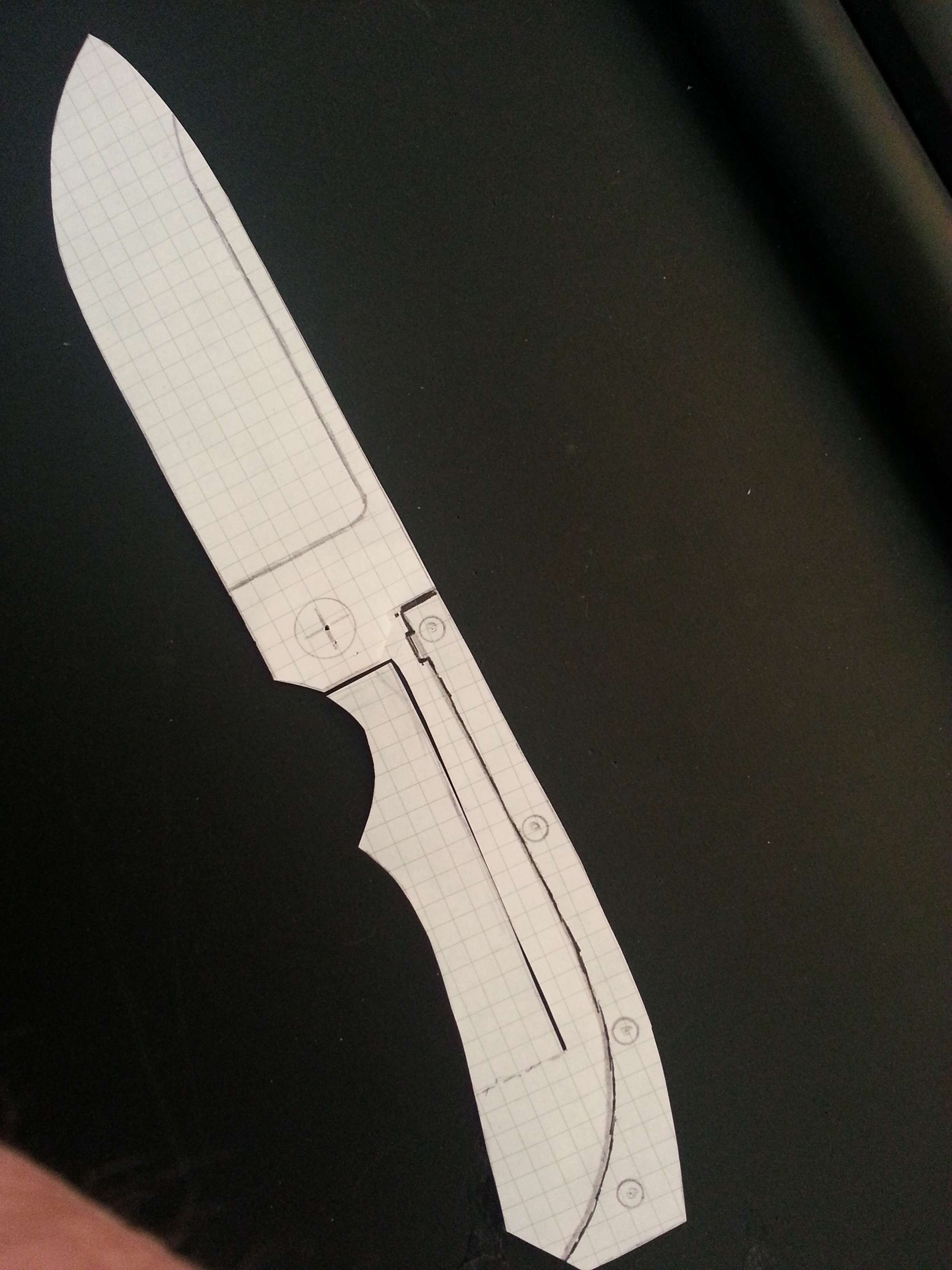

Hallo Leute,
ich möchte mir einen Folder bauen. Der soll aber eine richtig starke Klinge haben. So ca. 6-8mm. Nur etwas ganz einfaches. Klinge mit Titanschalen. Sorry ich weis nicht wie ich es anders beschreiben soll :culpability: Habt ihr schon so ein starkes Ding gemacht. Gibt es da Probleme ?

habe mal etwas gezeichnet. So in der Art und Grösse soll es werden :
Länge offen : 250mm
Zusammengeklappt : 140mm
Klinge : 115mm lang und 30mm hoch ( 6-8mm dick )
Klingenachse ca. 8mm dm

Was meint ihr ?

Nun die Frage ist ja, was Du eigentlich damit vorhast ... wenn der Rücken 8 mm dick ist und Du auf Null runterschleifst hast bestimmt ein schneidfreudige Klinge, aber stabil an der Schneide wird sie nicht sein, nur am Rücken und dazu wird sie schwer ..
Wenn Du damit brechen oder graben willst, musst Du unten an der Schneide schon was an Dicke stehen lassen und dann eine 2 Fase schleifen, und das ist dann dein Schneidwinkel, der dann gewiss höher als 15 ° liegt.
Also bring mal Licht in die Sache? Was willst Du damit machen?

Hallo Leute,
also jetzt ist alles festgelegt. Habe die Klinge über den Griff gelegt, dass man mehr sieht.
Form nach Bild :
Klingenmaterial : 8mm 1.2510 Länge 105mm und 32mm hoch mit Flachschliff auf ganze Höhe. Ergibt einen Schnittwinkel von ca.15°
Griffmaterial : Titan Grade 5
Achse 10mm Stahl 60HRC
Lager aus Bronce
Lock 3mm Titan Grade 5
Gruss Ruggero
Hallo Ruggero, ich denke das wird ein schönes Messer, aber ein paar Einwände hab ich noch.
Mal abgesehen von der Spaltwirkung wird das ganze wohl recht schwer und kopflastig.
Erinnert mich an mein Rasiermesser, da hab ich aber sicherheitshalber 17° Schnittwinkel genommen ;-)
Willst du wirklich die 15° schnittwinkel behalten? Selbst feine Holzwerkzeuge haben 23° aufwärts.
Wenn du dann wirklich einen Scandischliff auf die Höhe ziehst, dann must du auch jedes mal die ganze Flanke auf dem Stein berbeiten.
Hat die Achse 60 HRC oder ist die Klingenhärte verrutscht?
Ich denke den .2510 solltest du besser auf 62 HRC einstellen lassen.

Hallo Eisenbrenner,
danke für dein Interesse. Die Achse hat 60 HRC. Ich nehme eine Bohrbüchse. Die Klinge wird schon 62 haben.
Ich werde einen Flachschliff machen. Beim ersten Nachschleifen werde ich eine 2te Fase anbringen. Und da wird der Winkel sicher etwas grösser sein. Ich will ja nicht die Klinge zerkratzen.
Da es mein erster Folder ist, bin ich froh um jeden Tip !
Gruss Ruggero

denk dran den griff, in richtung klinge so lang zu halten, das du das loch für den detentball im geöffneten zustand nicht siehst.
schnell gemachter fehler...von mir jedenfalls...;-)
Hallo Sebastian,
gut das du den Detentball ansprichst, denn von dem Scheisserchen hab ich noch nie gehört :argw: Aber jetzt wo du es sagst ist alles klar. Die Klinge bleibt ja sonst nicht im Griff.
Ich hab mich ein bisschen umgeschaut. Mir ist eines nicht klar, wird nun die Kugel in eine Bohrung geschlagen, oder wird der Druck über eine kleine Feder gemacht :confused:
Also mit Feder wäre mir lieber.
