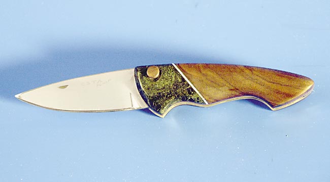

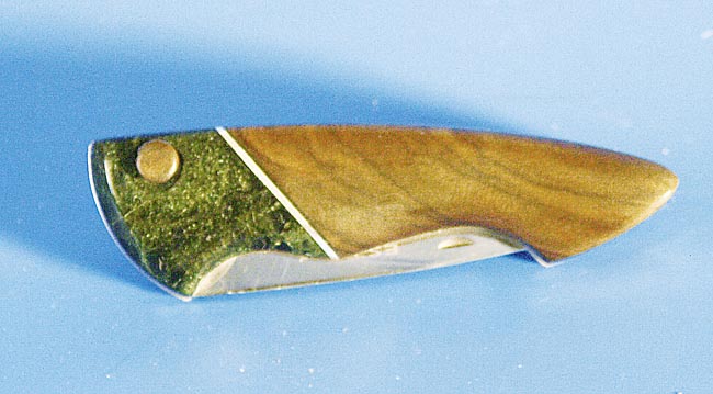

ich habe ein schönes Stück Serpentin
bekommen und wollte probieren, wie sich
das Material verwerten lässt.
Die Verarbeitung ging überraschend gut, der Stein
war weit weniger spröde und brüchig als ich dachte.
Die weiteren Daten zum Messer.
Klinge RWL 34, Platinen Neusilber,
Verriegelung Button-Lock
Griffschalen Nussbaum.

ist eine ganz feine sache und sieht wunderbar aus. :super:
mich würde interessieren, wo bekommt man solche steine her,
wie werden sie bearbeitet und optimal befestigt ohne das risiko
von beschädigungen eigehen zu müssen. welche steine ( farben )
eignen sich. ich stelle messer mit feststehender klinge her, für sammler, jagd und alltag. bei messern mit blatterl bietet sich das einsetzten
solcher schönen segmente an. das wäre eine neue herausforderung und eine kreative spielwiese für mich. :ahaa:

@ ESTA,
einfach nur wunderschön und geschmackvoll, gefällt mir ausgesprochen gut! Der Edelserpentin macht sich noch besser, als ich es mir vorgestellt habe! Ich hoffe, du setzt ihn wieder einmal ein!
