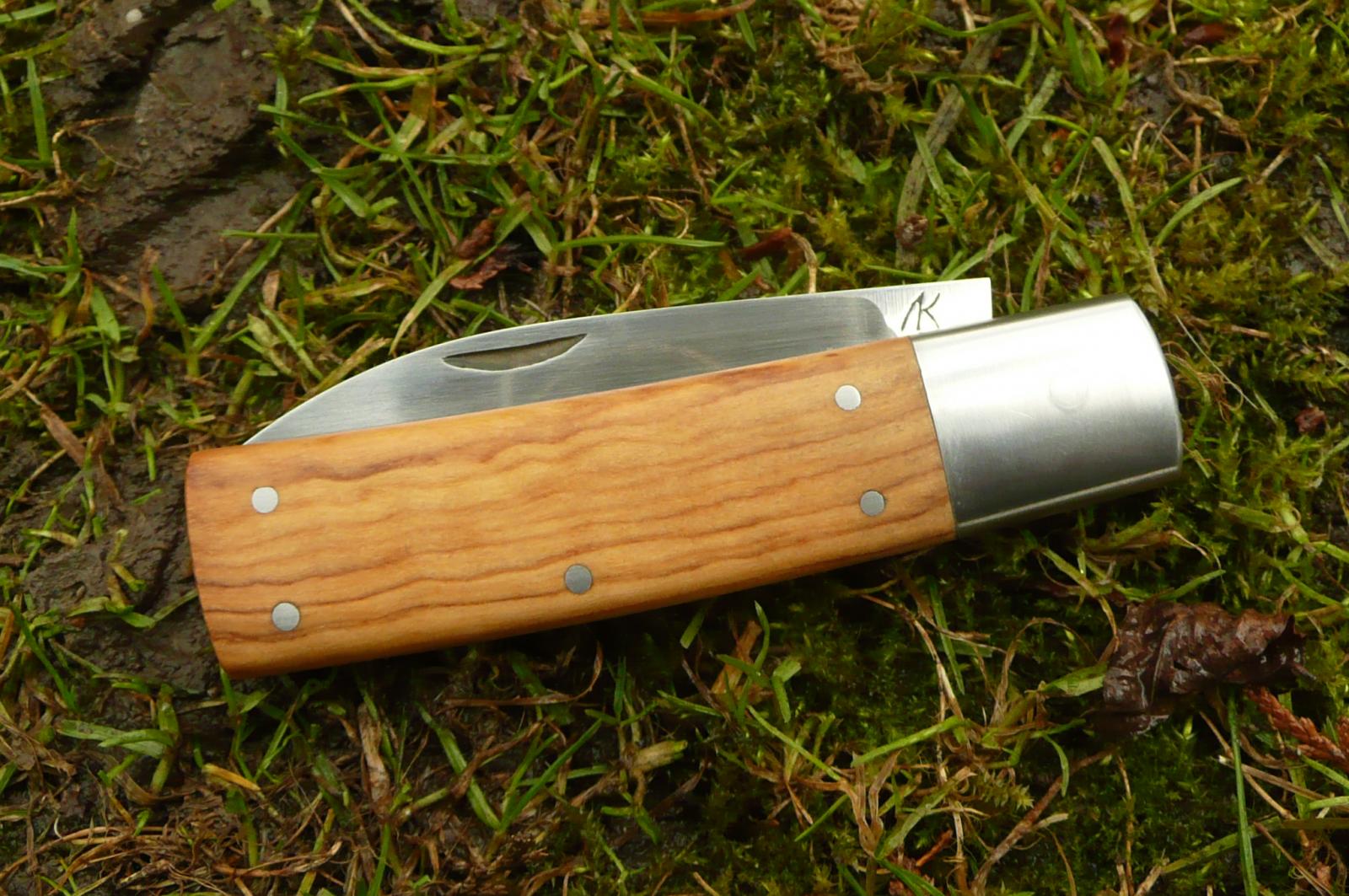

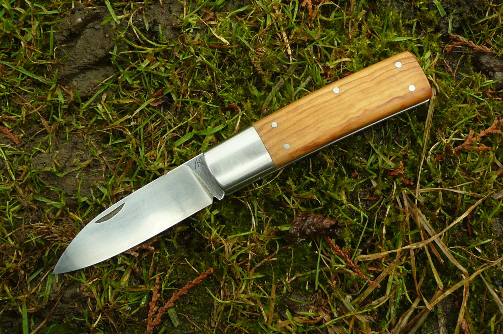

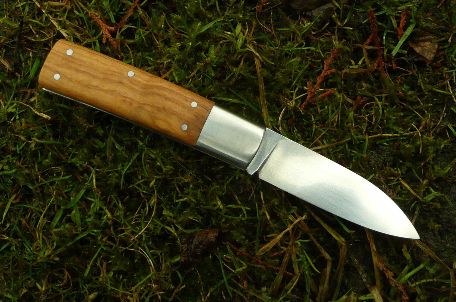

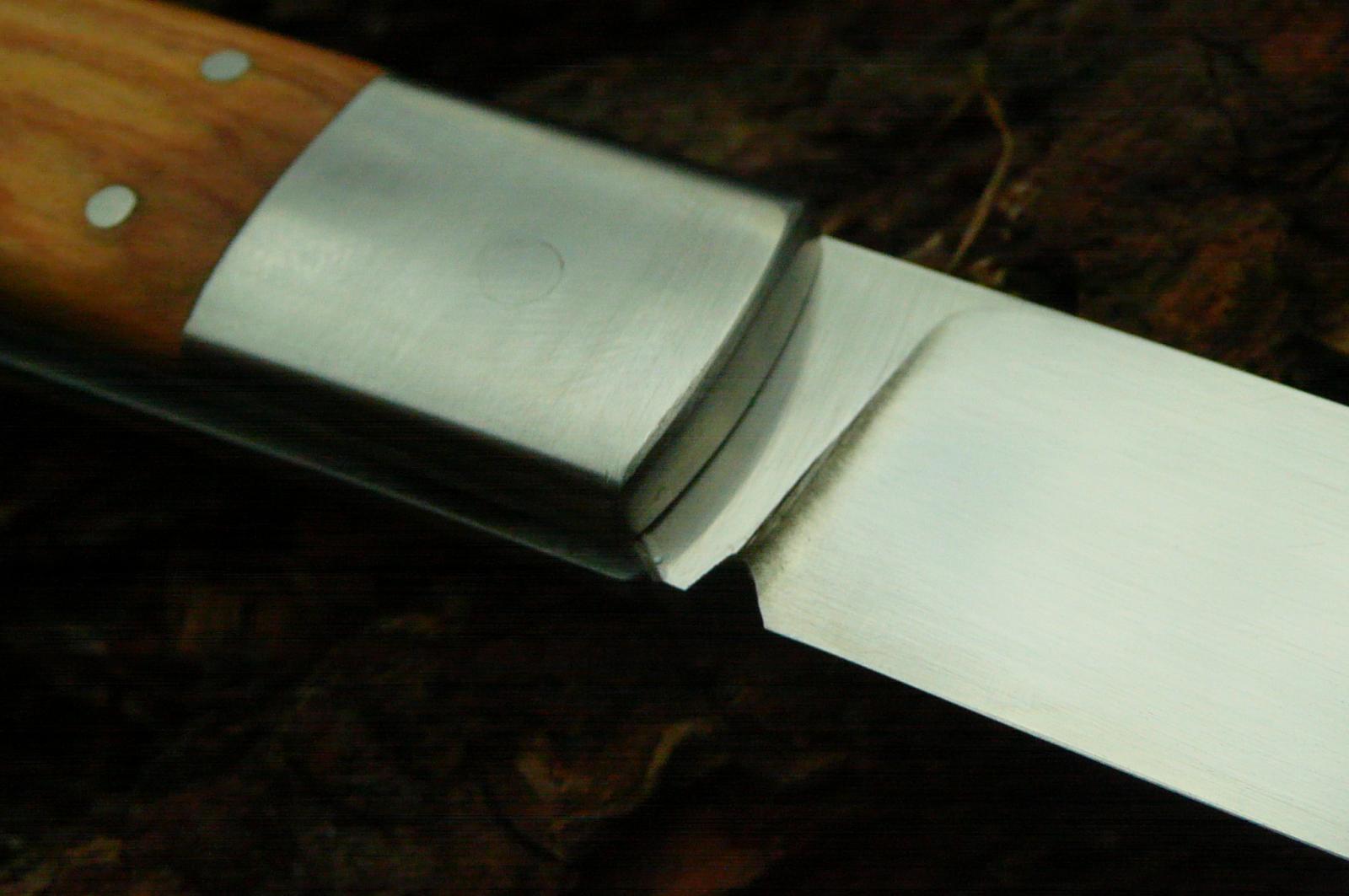

Moinsen !
Nun ist es endlich soweit.Mein erstes Custom ist unterwegs zu mir.Es ist ein Folder von Attila Kovac.
Vorab ein paar Eckdaten:
Klinge 1.2442 Stahl
Griff: Olivenholz und Eisen
Klingenlaenge 7,1 cm
Gesamtlaenge 16,3 cm
Klingenstaerke cca. 2,5 mm
Das muß erstmal reichen.Mehr,wenn das Messer da ist.
Mein Dank in dieser Sache geht besonnders an Rock`N`Roll,ohne dessen Berichte und Bilder ich nicht in dieser glücklichen Lage wäre.
Danke Peter !
Bis bald
Werner

Moin Werner,
die Bilder zeugen von Attilas gewohnt makelloser Verarbeitung. Der Nagelhieb ist urig robust. Und die Klingengeometrie zeigt mir, daß Du mit dem Messer einen Mordsspaß haben wirst :). Bin auf Deine Eindrücke gespannt.

Hübsches kompaktes Messer, gefällt mir auch gut. :super:
Hatte inzwischen schon einige Messer von Attila in der Hand, beim Stammtisch u.a., und würde die Verarbeitung mal als dem Preis angemessen beschreiben. Nichts zu meckern und es ist auch eine klare Entwicklung zu sehen. Aber makellos ist dann doch anders. ;)
Habe ich von Mängeln gesprochen? Netter Versuch. ;)
Ob makellos und urig robust zusammen passen, ist wohl Interpretationssache. Naja, sie dir halt die Bilder an, 1 und 4 besonders. Vergleichsmaterial hast du doch genug zuhause.
Und: Ich möchte Werner hier auf keinen Fall die Vorfreude auf sein Messer nehmen! Das Teil würd ich mir auch gefallen lassen. :)
Denk denk .....
Nagelhieb auf Bild 1
Und
Niete im Bolster - Bild 4
Oder sehe ich ich etwas was du nicht siehst ....

Die stark exponierte Klingenwurzel ist für mich beispielsweise ein ganz besonders „hervorragendes“ Feature. Was den Nagelhieb angeht, hat jeder Attila seinen eigenen. In Anlehnung an Robert Gernhardt: Ich habe diesen Nagelhieb ganz schrecklich gern und furchtbar lieb :love-struck: …
Jedes Messer Handarbeit, ein Unikat mit individuellem, urigem Charme. Übel wird es IMHO, wenn Attila anfangen sollte, vermeintliche Makel zu beseitigen. Muß ich dann ja nicht mehr kaufen …

Heute ist mein Messer von Attila bei mir eingetroffen und ich muß sagen, ich war schlicht überwältigt.
Es ist genauso geworden, wie ich es erwartet habe.Der Klingengang und die Federspannung sind angenehm stramm und vermitteln so ein gutes Gefühl von Sicherheit. Auch ist die Klinge schön zentriert und schlägt beim Einklappen nicht mit der Schneide auf.Alles ist auf sehr hohem Niveau gefertigt. Ich bin mehr als zufrieden.
Gut, gegen Licht betrachtet lassen sich kleinste Spalte zwischen Feder und Platinen erkennen, aber das haben fast alle meine Serienfolder auch. Die Klingenachse geht komplett durch die Backen durch ( was mir sehr gut gefällt) und läßt sich per Sichtkontrolle erahnen,aber nicht erfühlen.Auch der Übergang Backen/Griffschalen ist sehr sauber und spaltfrei ausgeführt.Es gibt nichts,aber auch gar nichts zu kritisieren. Alles, was man erkennt, ist ein handgefertigtes Messer mit Seele.Auch der Anschliff ist zu meiner vollsten Zufriedenheit ausgeführt: ballig auf nahezu Null und äußerst scharf.
