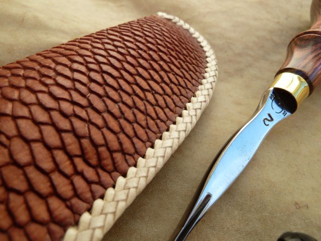

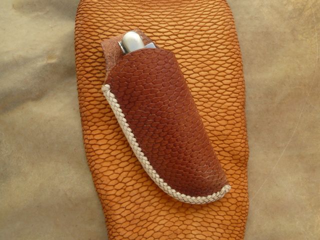

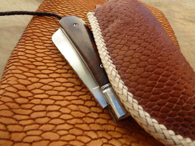

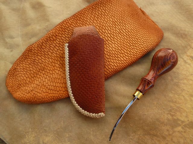

Hallo Zusammen,
habe eine Gürteltasche für einen Folder mit feiner Rohhaut Flechtung fertig :)
- 2mm Rohhaut Strings vom Hirsch
schönen Gruß vom See
Arno

Wenn die Tasche so ausschaut wie ein Tannenzapfen, wie soll man die jemals wiederfinden, falls man sie mal im Wald irgendwohin legt? ;)
Normalerweise bin ich kein großer Fan von Punzierungen, aber die hier gefällt mir.
hallo Arno
wieder einmal mehr eine tolle Lederarbeit von dir !
Sehr schöne Flechtnaht , da hab ich mich auch schon versucht , allerdings einfacher , nicht so dicht wie Deine .
Ich nehme an der Flechtriemen wird nass gemacht und zieht sich dann beim Trocknen stram ?!
Das Leder ist klasse ,ist das punziert oder gibt es das so zu kaufen ?Wenn ja würdest Du mir verraten wo?
Gruß aus dem Neckartal ... Norbert

... das Leder habe ich mir aus USA mit gebracht, ist " Beaver Tail "
... die Flechtung ist aus Rohhaut und wird in fast trockenem Zustand verarbeitet,
muss eine bestimmte Feuchtigkeit haben die Rohhaut .
Arno

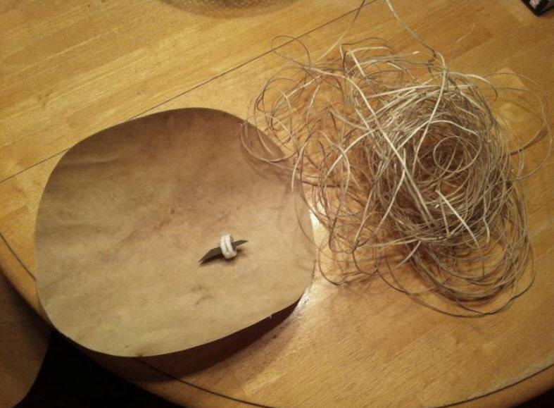

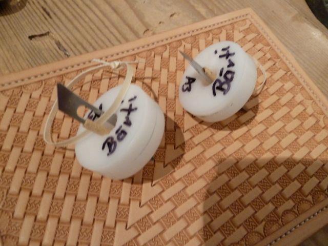

... ja ich schneide immer alle meine Strings zum Flechten selber aus ganzen Häuten raus,
so kann ich die Länge und Breite selber dem Werkstück anpassen .
in etwa so:
Rohhaut & Känguru Strings
Arno
