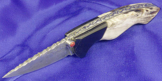

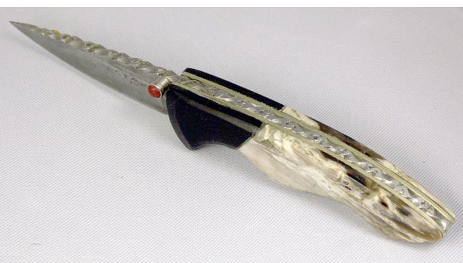

Hallo Radon,
Ich arbeite gerne mit Stein und habe auch schon fossiles Holz für Griffschalen verarbeitet. Durch die Verkieslung ist das Material relativ hart (ca.Mohshärte 7). Zum Zuschneiden wirst du eine Diamant-Trennscheibe brauchen, es lässt sich aber mit Korund- oder Siliziumkarbidscheiben gut schleifen. Wichtig ist dabei dass Du immer gut mit Wasser kühlst, um ein Überhitzen und Springen zu vermeiden.
Hier ist ein Folder für den ich als Backen Obsidian und als Griffschalen versteinertes Holz verwndet habe.
Viel Spaß beim Ausprobieren
LG
ESTA

Wie schon ausgeführt ist versteinertes Holz schwer, hart und spröde wie Stein. Als Griff für ein feststehendes Messer würde ich es schon wegen des Gewichts nicht in Betracht ziehen. Anders sieht es bei Griffschalen für Taschenmesser aus. Der eine oder andere wird sich noch an Günter Denzer erinnern, der die Griffschalen seiner Taschenmesser aus V 2A Blech machte und in Aussparungen Halbedelsteine- zB Tigerauge o.ä.- setzte. Durch den Stahlrahmen war der Stein geschützt und wegen der flachen Form war das Gewicht auch nicht zu groß. Optisch waren die Messer sehr schön, leider habe ich nur eines mit Wüsteneisenholzeinlagen. Günter ist ja leider vor ein paar Jahren gestorben- in vieler Beziehung ein großer Verlust. Er war wirklich ein Pfundskerl.
MfG U. Gerfin
