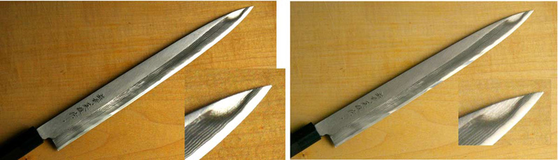

ich habe einfach mal auf die schnelle 2 bildchens gemacht:
links ist mit "offenem polfilter", rechts "zugedreht". dann lediglich tonwertkorrektur um die pics auf ähnliche helligkeit zu bringen.
ich denke (hoffe, scheiß kompression...) man sieht ganz gut, daß ohne polfilter die lichter "ausfressen" und mit polfilter einfach noch zeichnung da ist. d.h. zum weiterbearbeiten bietet die polfiltervariante einfach mehr tonwerte und hilft feine strukturen darzustellen.
drandenken das es in meinem bild sich nicht um härtelinien, sondern um suminagashilagen handelt (und die auch noch nicht endgefinisht...) da sind die kontraste von natur aus so hoch, daß sie gut darstellbar sind.
im falle von härtelinien ists ja viel differenzierter.
lg matthias
