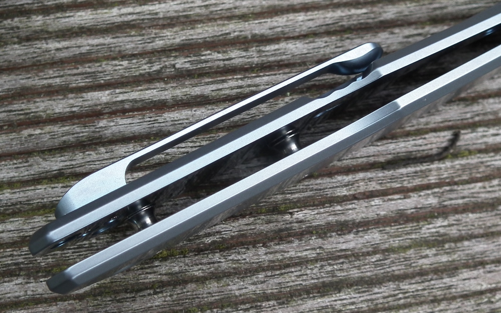

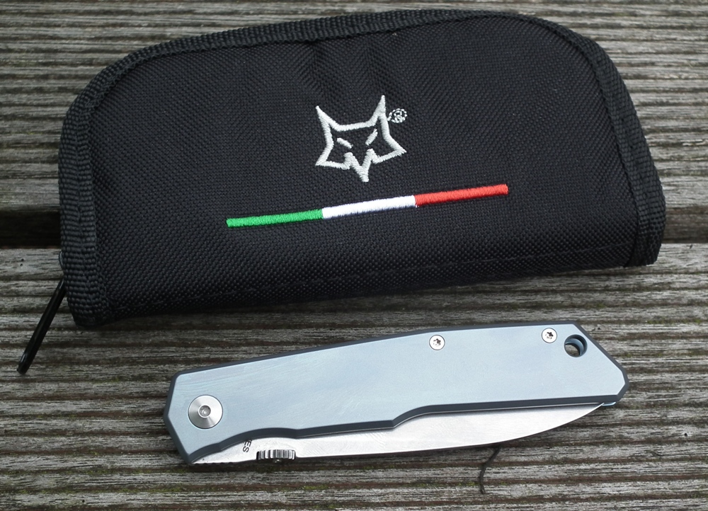

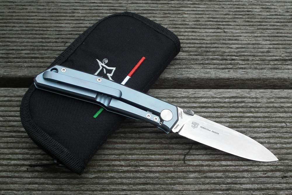

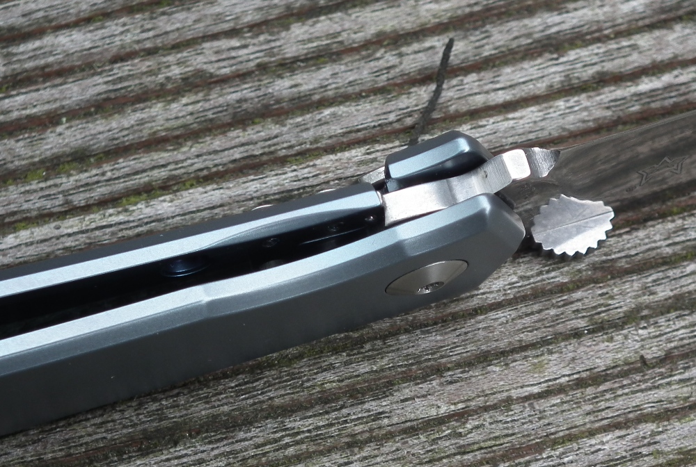

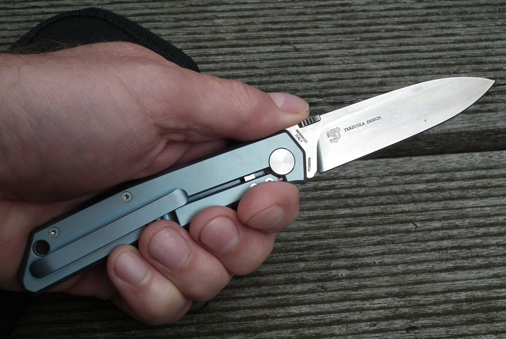

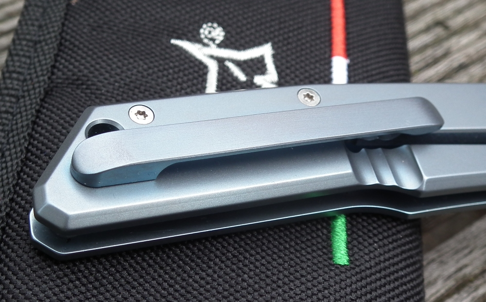

Seit ich dieses Messer zum ersten Mal bei Bob Terzuola sah, mochte ich es wegen seiner zeitlos geraden Form sehr leiden. Konnte aber nie eines von ihm ergattern. Nun hat Fox sich dieses Designs angenommen und es sehr wertig umgesetzt.
Daten
Klinge 88 mm aus N690Co, ca. 2,6 mm stark, mittelspitz, mit Terzuolatypischer Öffnungsscheibe.
Griff: Titan, blau anodisiert.
Verschluss: Framelock mit Stahlinsert und integriertem Overtravelstop. Steht perfekt.
Klingenlager: eine kleine und eine große Bronzescheibe.
Clip: Titan aus dem Vollen gefräst, alles gerundet, nur an einer Position, Tip up rechts, von innen verschraubt.
Finish: samtig matt getumblet.
Gewicht 88 g.
Geliefert im Karton mit Nylon-Zipperpouch und Torxschlüsselchen.
Besondere Highlights
Das Design - schlank, gerade, ohne Gimmicks, wenn man will auch ganz alltagstauglich.
Der Clip - ohne sichtbare Verschraubung, ideale Haltekraft, sehr textilschonend.
Der Klingengang - vom ersten Moment an so smooth wie ein Sebenza nach seiner Einlaufphase.
Und - die beste Detentballrampe, die ich je gesehen habe. (Viele Hersteller auch hochpreisiger Folder verschwenden an dieses sinnvolle Detail überhaupt keinen Gedanken. Was oft dazu führt, dass beim Schließen der Detentball anstößt und hakelt. Das hat Fox perfekt mit einer flachen, glatten kleinen Rinne gelöst)
Kleine Wermutstropfen

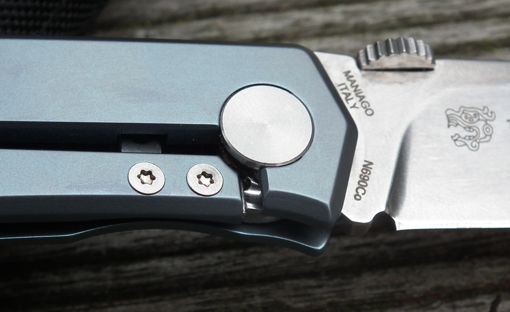

Die Öffnungsscheibe sitzt nicht ganz perfekt in ihrer Vertiefung; da ist einseitig ca. 0,3 mm Luft zum durchgucken. (überhaupt und sowieso, besser wäre es gewesen, die Scheibe auf die Klinge zu setzen, dann kann man sie praktisch spurlos entfernen. Aber das ist wohl Terzuolas Design, das muss dann so!?)
Die Achsschraube dreht sehr leicht - da muß noch mal ein Tröpfchen Schraubensicherungskleber her.
Der allgemein aufgerufene Preis erscheint mir zu hoch; ich konnte es aber ca. 1/3 günstiger bekommen.
