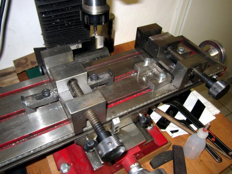

womit hast du deine Schraubstöcke auf dem Frästisch befestigt? Die Spannpratzen von Paulimot finde ich recht unpraktisch.
Micky
Schraubstock Nr. 1 mit Spannpratzen von Paulimot....
Das erste was ich dann gefräst habe waren Spannpratzen für Schraubstock Nr. 2 aus 15mm Vierkantstahl. :steirer:
Die Stufen 1 mm wenigere tief ausfräsen als die Höhe der eingefästen Nut am Schraubstock.
Und vor einer fragt, nein die Gewindespindeln sind nicht rostig, das ist Messingstaub......
