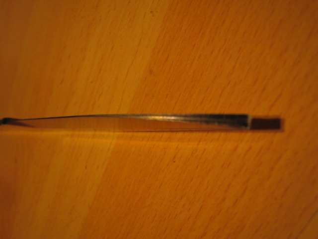

Ich fräse alle Klingen ab 4mm stärke auf der Fräsmaschine. Mein Vater besitzt eine, die etwas stärker als die BF20 ist. Hat ne Säule mit Schwalbenschwanzführung. Am Anfang kann ich ca. 1mm Fräsen, je mehr der Fräser längs fräsen muss je weniger kann ich nehmen. Aber so 0.5mm geht. Ich nehme VHM-Fräser, mit diesen geht es sehr gut.
Als Schraubstock habe ich einen verstellbaren Schraubstock.
Habe aber auch noch konische Fräser, das geht auch.
Den Spitz schleif ich dann am Bandschleifer was auch sehr gut geht.
Dann überschleife ich die Klinge noch am Bandschleifer, damit die alles schön gleichmässig ist.
Der Vorteil beim Fräsen ist, das man ein sehr schönes Ricaso bekommt.
Als gelernter Maschinenmechaniker liegt mir das Fräsen auch wesentlich besser als das schleifen.
Unten habe ich noch Bilder der gefrästen Klinge bevor der Spitz ausgeschliffen ist.
Gruess René

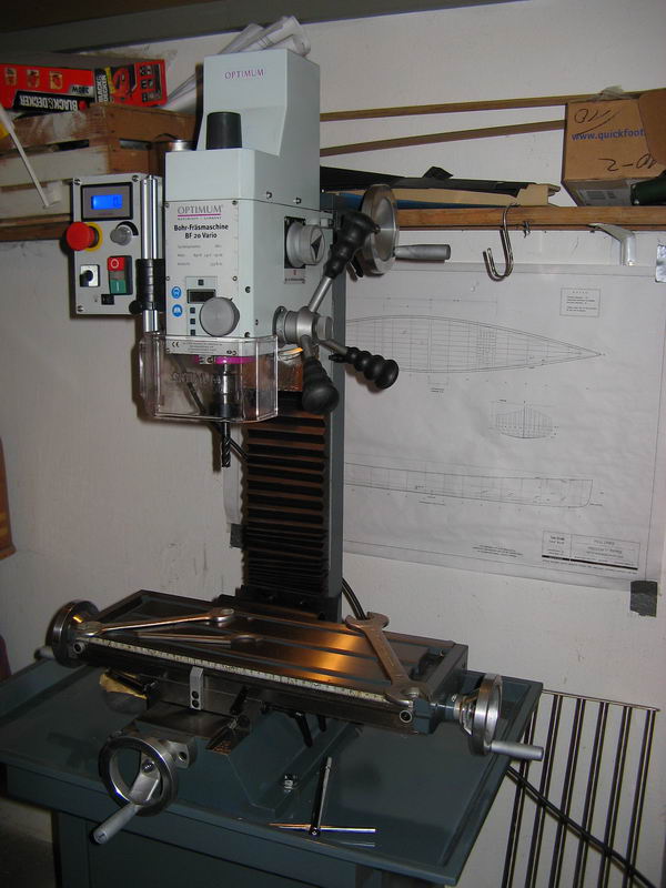

Letzten Dienstag bestellt, gestern angekommen.....:super:

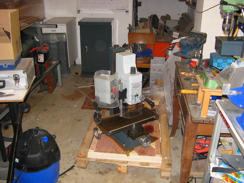

jetzt kanns losgehen.....Sie steht.....
Beim aufstellen haben wir uns fast nen Bruch gehoben, mein Vater und ich sind momentan beide gehandycapt:irre:, aber das musste sein!
Ich habe nicht gedacht, daß 100Kg so schwer sind......die letzten 2 cm über den Unterbau..... autsch mein Rücken......!
Jetzt noch auf den Schraubstock und diverse Kleinigkeiten warten und los gehts.....Fräser sind da, Bohrfutter vorhanden, Backenfutter vorhanden.

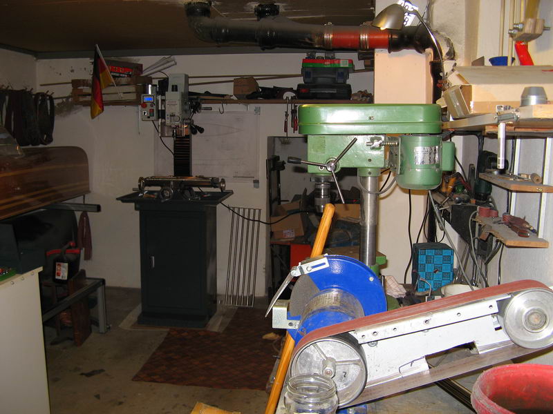

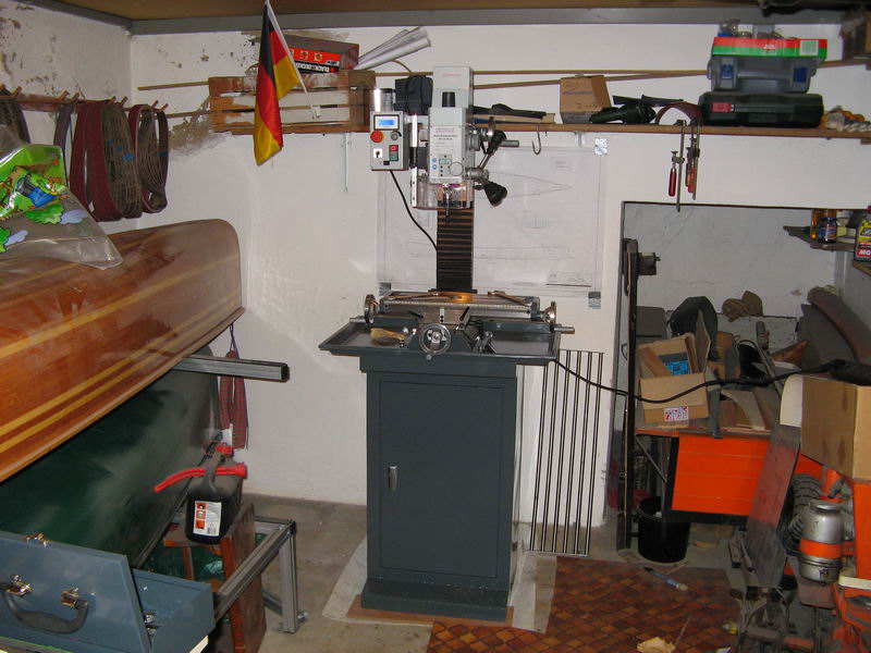

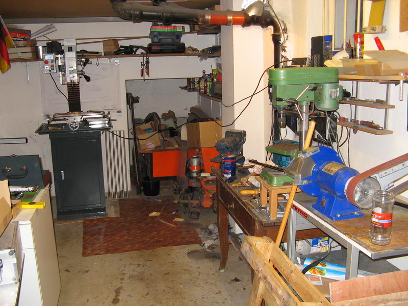

Hier mal ein paar Impressionen. Bitte die Werkstatt nicht so genau anschauen....Chaos total..... aber das ist mein kleines Reich. Von der Bootsbauwerkstatt zur Messerwerkstatt......
Könnte man glatt neidisch werden.
Sowohl auf die Fräse, als auch auf den Platz, den man hätte, wenn man mal aufräumen würde. :D
Es steht halt noch ein wenig herum von der Lieferung,....Palette, Kartons, Schränke die vorher am Platz der Fräsmaschine gestanden sind, aber das wird demnächst........ RadikalauschlachtungGarageKommando.......:irre:
Blos hab ich keinen anderen Platz mehr für die 2 Kanus, die müssen drin bleiben......

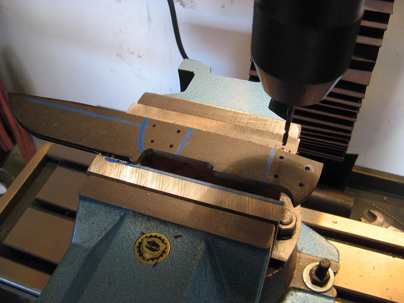

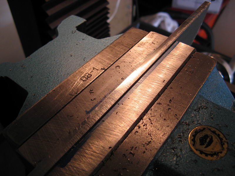

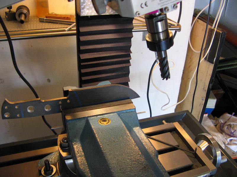

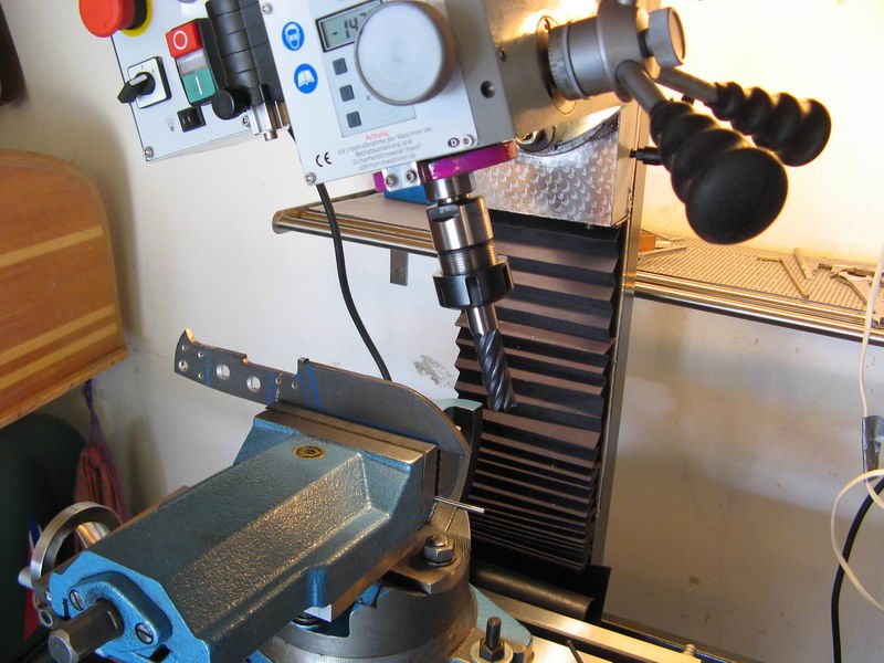

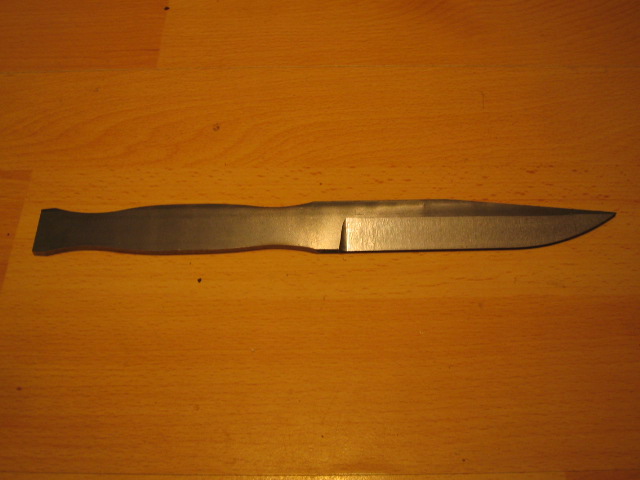

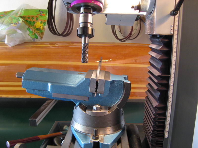

So, heute konnte ich die BF20 mal ein wenig testen......naja, hatte ich gestern auch schon ein wenig gemacht, aber nicht an Rohlingen.....
Heute mal nen Rohling in Angriff genommen...... Kontur ein wenig gefräst, Schneide mal nicht geschliffen, heute mal gefräst, bis auf den vorderen Bereich, dort natürlich von Hand mit dem Bandschleifer.
Material ist SB1 und ich konnte mit meinem Ø16er Hartmetall Schlichtfräser gute 0,5mm zustellen.... hat einwandfrei gefunzt.
Seit ca. 14 Jahren das erste mal wieder an ner Fräsmaschine und es klappt noch.....wow! Man kann zwar nicht so viel zustellen wie an ner Industriemaschine, aber hierfür ists ok....
Nur die Späne sind:teuflisch - immer schön absaugen bevor man mit den Fingern an dem Rohling rumfummelt......ich popel sie mir jetzt noch aus den Fingern.....

1) Nur die Späne sind:teuflisch - immer schön absaugen bevor man mit den Fingern an dem Rohling rumfummelt......ich popel sie mir jetzt noch aus den Fingern.....

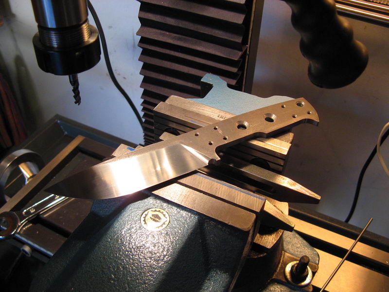

attachment.php
1) Hihi, das kenne ich...
2) Du willst jetzt aber nicht sagen, dass der Klingenschliff unmittelbar nach dem Fräsen schon so schön aussah?
Hans
HEHE, nicht wirklich.....Nach ner Stunde Handarbeit sahs dann so aus.....
Soweit bin ich super zufrieden,ich muss noch ein wenig üben damit ich den Übergang von
dem "Spitze-schleifen" zum gefrästen besser, bzw. ohne Absatz hinbekomme.....
man sieht zwar jetzt nix mehr, aber es könnte besser sein.....:rolleyes:
Dann bin ich ja beruhigt ;-)
Aber jetzt noch mal was zum Vorgehen:
Du hast ja die Pinole geschwenkt, um einen schrägen Auslauf der Klingenschlifffläche zu erhalten.
Um beide Klingenschliffflächen fräsen zu können muss man entweder die Pinole oder den Schraubstock in zwei Richtungen schwenken:
Wie hast Du es gemacht?
Hans
Ich hab den Schraubstock geschwenkt, eigentlich wäre es ja besser einfach den Rohling um 180° zu drehen um den exakt gleichen Winkel zu haben, aber ich kann die Pinole ja nur gegen den Uhrzeigersinn drehen.....
Also ists nix mit nur Rohling umgekehrt einspannen......--> nur möglich bei 0° Stellung Pinole....
1) Ich hab den Schraubstock geschwenkt
2) eigentlich wäre es ja besser einfach den Rohling um 180° zu drehen um den exakt gleichen Winkel zu haben,
3) aber ich kann die Pinole ja nur gegen den Uhrzeigersinn drehen.....
Stimmt, es gibt ja drei Möglichkeiten.
1) Um welchen Winkel kannst Du den Schraubstock absenken?
2) Richtig. Wobei es am einfachsten wäre, wenn der Rücken noch gerade ist.
3) Wirklich? Wieso? Ich meine, man kann die Pinole in beide Richtungen schwenken (wenn man den Anschlag entfernt).
Hans
