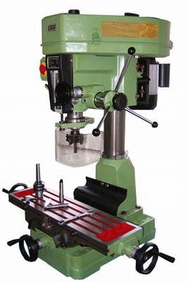

könnt ihr das bitte mal genauer schildern, stehe gerade vor der Entscheidung was es werden soll, da die BF20L Vario im Moment nicht Lieferbar ist, Collrep hat etwa 140offene Bestellungen würde mir das evtl. die Entscheidung für die HBM32 erleichtern, die ja auch noch ein wenig kräftiger/Massiver wäre.
Ja ich weiß Rundsäule, kein neigbarer Kopf etc. Keilriemenanrieb (FU ist da :D) aber langen würd sie mir, Preislich sehr atraktiv sofort Lieferbar!
CNC nicht geplant von wegen Pinole, und gearbeitet hab ich auch schon mit einer solchen, da ist mir beim Werkzeugwechseln nichts negatives aufgefallen!
Tschau Torsten
Übrigends für die die es Interessiert das ist eine HBM 32 sicher nicht die Krönung der Fräsmaschinen aber für unsere Zwecke ausreichend denke ich.
Mit 270kg auch recht Standfest.
Vor einigen Monaten hätte ich beinahe so eine Maschine gebraucht gekauft, weil sie als "Fräsmaschine" inseriert worden war, konnte sie aber vorher beim Verkäufer ansehen.
Es ist lediglich eine bessere Tischbohrmaschine mit festmontiertem Kreuztisch, Keilriemenantrieb, unverstellbarer Kopf und eben die Rundsäule sind Ablehnungsgründe !
So ein ähnliches Modell gibt bei ebuy-Händlern für etwa 300€ in 220V Ausführung - den Namen des Modells habe ich glücklicherweise vergessen :D
Stabil mögen sie sein, aber das wars auch schon, damit fängt man das Improvisieren wieder von vorn an - jemand, der vorher keine richtige Fräse kannte, wird damit vllt. kurzzeitig glücklich werden. Aber es ist nur ein halbgares Provisorium.
Gruß Andreas
Ja du hast recht Rundsäule ist nicht so toll diese hier leigt Preislich aber deutlich höher als 300 was auch die 270kg erklärt was du meinst ist vermutlich die HBM 16 die taugt gar nix.

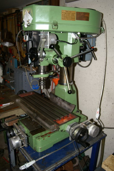

Ich glaube die Größe kommt auf dem Bild nicht so rüber hab mal ein Bild geklaut (mit Erlaubniss natürlich):
Hier als CNC Umbau:
Mit der großen hab ich schon gearbeitet sicher keine Deckel aber was ne BF kann, kannste damit weitesgehend auch.
Ich hab gerade damit, mit 80mm Planfräser/Messerkopf lange Vollflächige Auflagen gefräßt, trotz umsetzen etc. ging das erstaunlich gut und genau, soooooooooo schlecht isse also nicht.
Das wird übrigends der Grundrahmen für ne CNC Geschichte also das sollte schon genau sein.

Ist dann letztendlich ein HBM Clone der BF 20 L geworden, macht nix bin wirklich zufrieden mit bisher (hab sie erst seit gestern:D)
Da der Motor eh rausfliegt und durch nen 380V mit FU ersetzt wird sobald die Garantie rum ist, wohl kein Fehler, und durch den Preisunterschied ist locker ne Umrüstung auf Kugelumlauf drinn.
