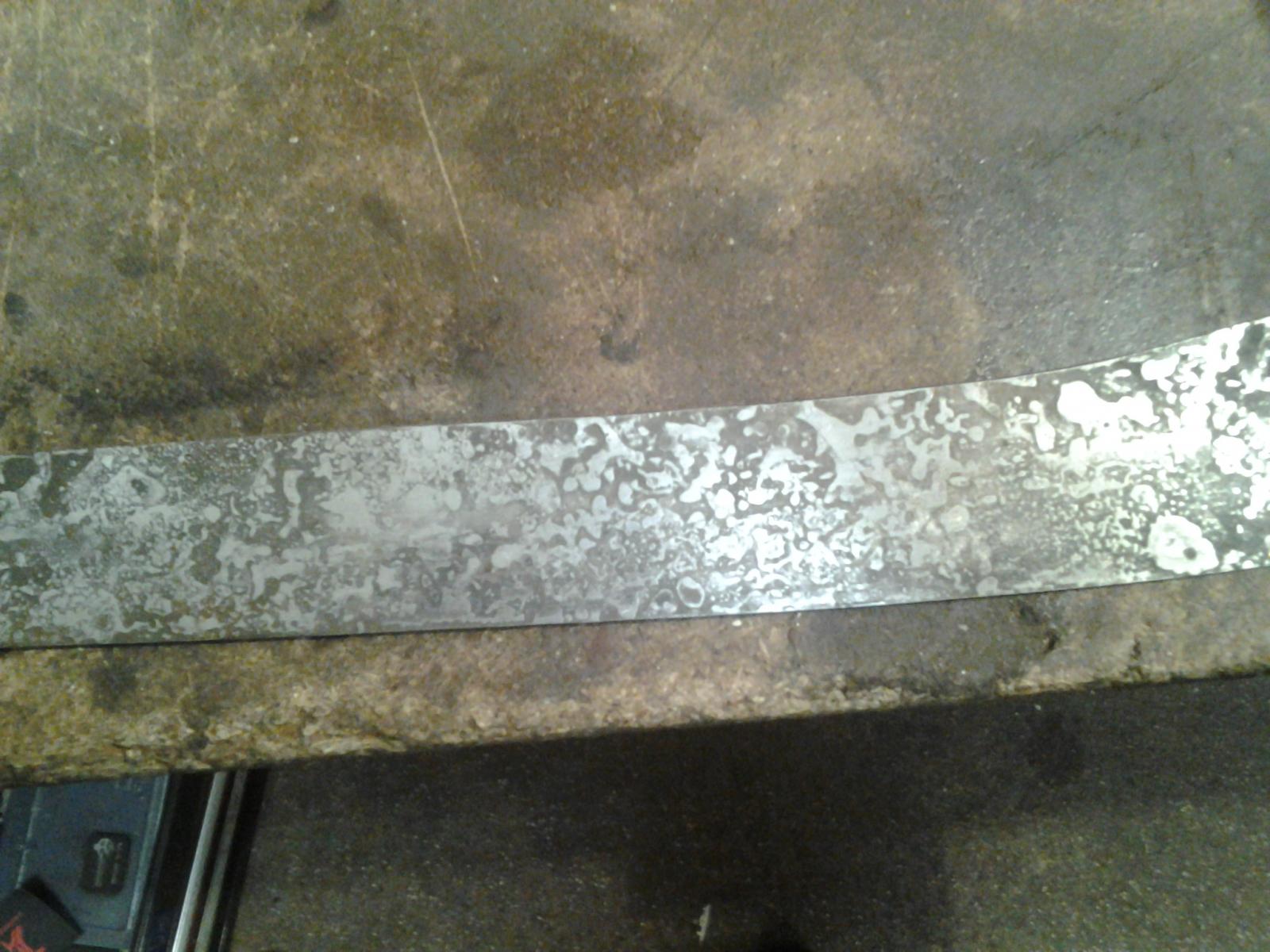

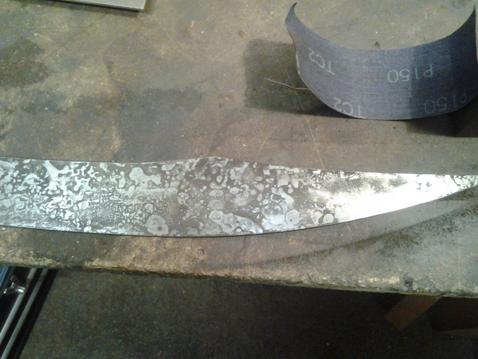

Hallo Zusammen,
hätte mal ne Frage zu einem Phänomen das ich so noch nicht hatte.
Hab als Spaßprojekt nebenbei nen Säbel geschmiedet und jetzt gings ans Härten.
Das hat soweit auch gut geklappt, is hart, nicht gerissen und relativ gerade ;-)
Allerdings habe ich nach dem Härten eine reliefartige Struktur in der Klinge bekommen wie auf
den Bildern zu sehen.
Die Vertiefungen sind sicher ein, zwei Zehntel tief.
Stört mich nicht weiter, gefällt mir sogar irgendwie.
Allerdings kann ichs mir auf Anhieb nicht erklären wie das zustande kommt.
Und neugierig wie ich bin wollte ich fragen ob mirs irgendwer erklären kann.
Die Klinge ist aus 75Cr1, erwärmt im Kohlenfeuer und abgeschreckt in Pflanzenöl.
Vielen Dank und viele Grüße
Jan

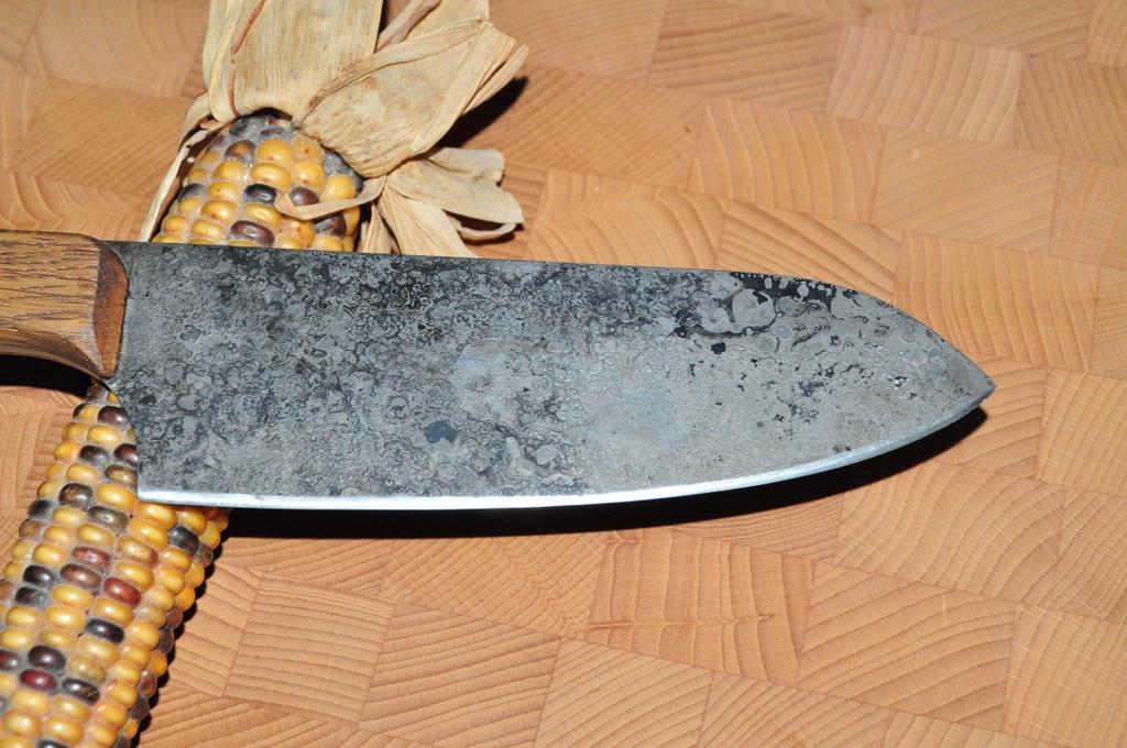

An die Frage hänge ich mich mal mit dran ( wenn ich darf ). Das gleiche Bild hatte ich bei meinem ersten Messer überhaupt. Hat mir auch gefallen, deswegen habe ich es nicht weggeschliffen ( das Zeug ist außerdem sauhart .... ). Bis jetz bin ich immer davon ausgegangen, es handelt sich um Verzunderung !?
Vorgehensweise war bei mir die gleiche : Kohlefeuer, abschrecken in Fritieröl.
Seitdem habe ich aus Sicherheitsgründen immer alles zum Härten weg geschickt ! :D
Wie hoch war denn die Härtetmperatur?
Sieht für mich aus als kommts Hauptsächlich von Blasenbildung beim eintauchen ins Öl. Klinge mit Condursal oder was Ähnlichem schützen hilft.
Bei Wido`s Messer sieht man ja auch dass die Blasen an der Spitze größer sind und zum Griff hin kleiner Werden. Nehme mal an du hast mit der Spitze voran abgeschreckt?
Jepp, Zinkeimer voll Öl, Klinge am Erl mit Zange festgehalten, mit Spitze voran eingetaucht.
Hatte ich auch schon ein - zwei mal. Habe es dann immer auf zu hohe Temperaturen beim Härten geschoben ...
