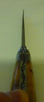

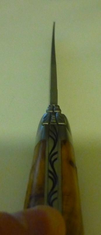

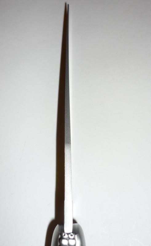

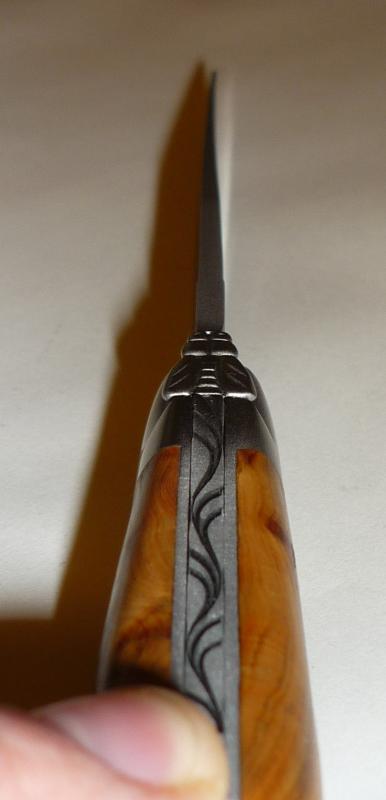

Hallo liebe Forge de Laguiole Besitzer,
ich wollte mal fragen, ob ihr bei euren guten Stücken mal nachsehen könnt, ob ihr auch sowas dabei habt: Eine krumme Klinge :staun:
Ich habe zu Weihnachten von meiner Holden ein Forge de Laguiole Prestige Wacholder mit Korkenzieher bekommen und beim Kauf habe ich gar nicht darauf geachtet. Jedoch nach dem Auspacken und ein bisschen Benutzen (keine Türen aufgebrochen oder so) kam mir die Klinge komisch vor. Ergo vor eine weiße Wand gehalten und siehe da...sie ist krumm ab ca. der Hälfte. Das Härteste, was ich geschnitten habe, waren die gute nordhessische Ahle Wurscht und Brotscheiben vom Bauernbrotlaib.
Das Messer schneidet gut und ich überlege, ob ich die Klinge professionell richten lasse, aber was mich interessiert ist: Hattet ihr bei den Messern auch schon mal solche Probleme.
Wie gerade geschrieben, möchte ich keine Tipps, wie ich sie selber richten sollte, denn dafür gibt´s schon Threads.
Ich habe mal ein paar laienhafte Fotos angehängt, aber ich glaube, dass man es erkennen kann.

bei meinem (fast zehn Jahre alt) ist alles in Ordnung - da hat bei Deinem wohl die Endkontrolle geschnarcht.
AW: Frage an FdL-Besitzer
Das sieht mir doch sehr nach Härteverzug aus.
Ein guter Händler wird das Messer anstandslos gegen ein einwandfreies Exemplar austauschen.

Danke für die Info bzgl. Härteverzug :super: Bzgl. des Umtausches: Eigentlich wollte ich es ja behalten, weil mir ja das Messer geschenkt wurde. Aber ich habe den Händler trotzdem mal kontaktiert und er kümmert sich natürlich darum.
Ansonsten scheint es ja wirklich eine Ausnahme zu sein. Denn knapp 300 Zugriffe und kein ähnlicher Fall :D Tja, einen muss es ja mal treffen :lach:

Grüß Dich Nachbar (ich komme aus Hasselroth :steirer:)
Du bist nicht alleine. Mein vor 2 Jahren geschenktes FdL sieht fast genauso aus. Leichter Zug nach rechts
an der Spitze. Also geistern wohl mehrere "Montagsmodelle" herum. :(
Ich schneide aber noch immer gerne meine Steaks damit.

bei meinem (12cm, Schlangenholzgriff) habe ich auch eine leicht nach rechts gebogene Klingenspitze.
Das war auch ab Kauf so, wurde von mir aber erst etliche Tage später entdeckt.
