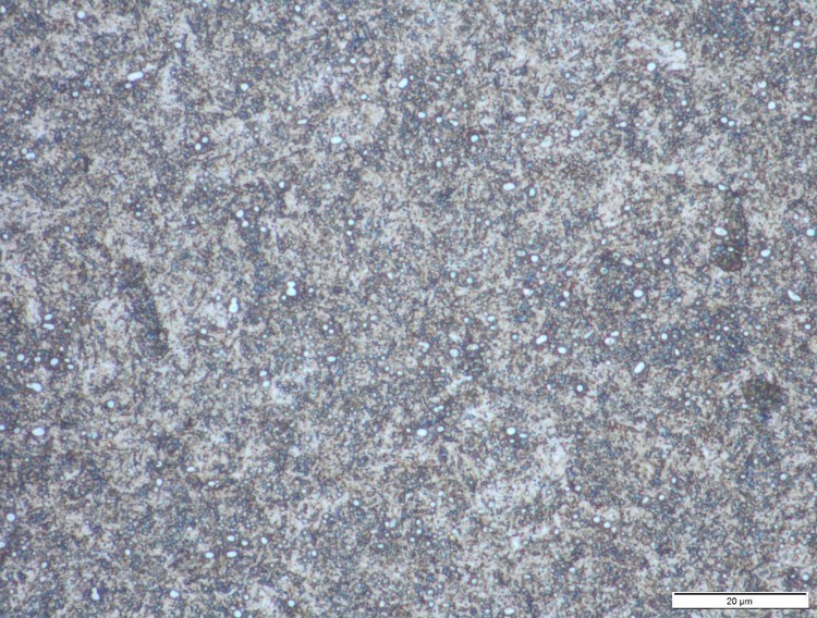

Wesentlichen Einfluß auf die erzielbare / gefühlte Schärfe haben Karbidanteil und Karbidgröße des Stahls. Je kleiner die Karbide sind und je weniger davon im Stahl enthalten sind, um so feiner läßt sich die Klinge mit einfachen Mitteln ausschleifen. Mit rostfähigen Kohlenstoffstählen liegst Du richtig. Und mit einigen pulvermetallurgischen ebenfalls. 4034 enthält viel Chrom und der macht bei konventioneller Stahlproduktion große Karbide.
Gute Kandidaten sind z.B. 1.2552, 52100, 5160, AEB-L, L6, CPM 4V ... Diese Stähle sind dazu auch noch sehr schön zäh. Dafür ist die Schnitthaltigkeit nicht überragend. Die ist besser, wenn viele harte Karbide an Bord sind.
Zur Veranschaulichung hier die Struktur von 440C, AEB-L und 52100:
