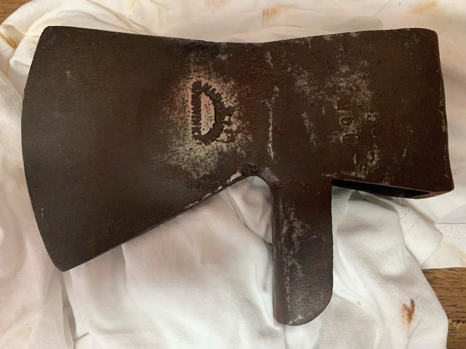

anbei noch ein Foto des Axtkopfes mit Bezug auf die Patentschrift.
Das Gewicht beträgt 983 g (Küchenwaage, ist ein 1000er Kopf sozusagen)
Ich nehme an, die gestempelte zahl auf dem Haus ist das Gewicht. Mal sehen, wenn der High-speed Rostlöser seine segensreiches Werk vollbracht hat, was da eingeschlagen ist.
Der im Patent angesprochene Nocken am Rücken ist, wie man sieht, ziemlich verdengelt, man hat die Axt wohl doch häufig gebraucht.

Eventuell könnte man nach erfolgter restauration die Axt mal testen, um die in der patentschrift beschriebenen vorteile zu prüfen. Ich vermute mal, man sparte sich mit der axt eine Sappie.
Ja genau. Wird in der Patentschrift auch so dargestellt. Ich habe an der Tülle am Übergang zum Axtkörper Risse gefunden. Ist wohl viel benutzt worden. Ich werde die Axt wieder herrichten, das mit der Tülle wird wohl noch ein paar Tests halten. Auch wenn die bricht, bleibt noch eine gute Axt übrig. Die Funktion des Stammwendens ist dann natürlich weg.

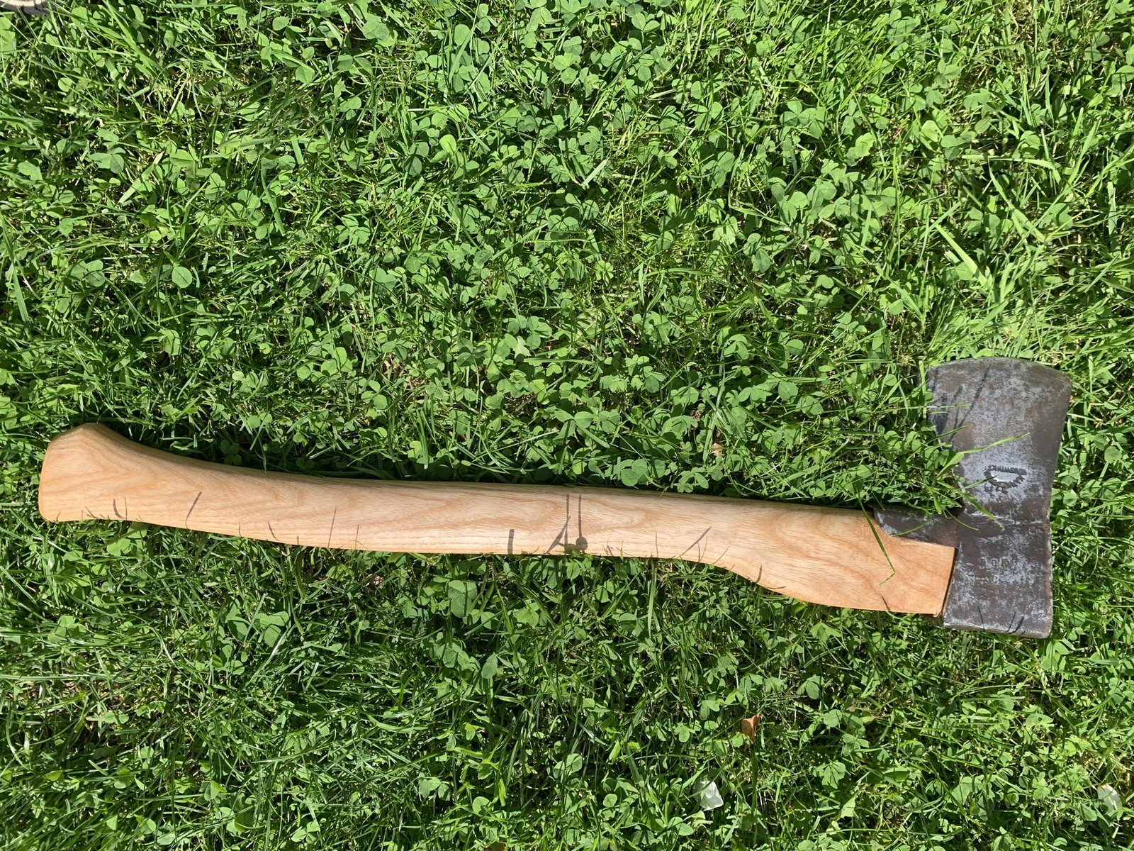

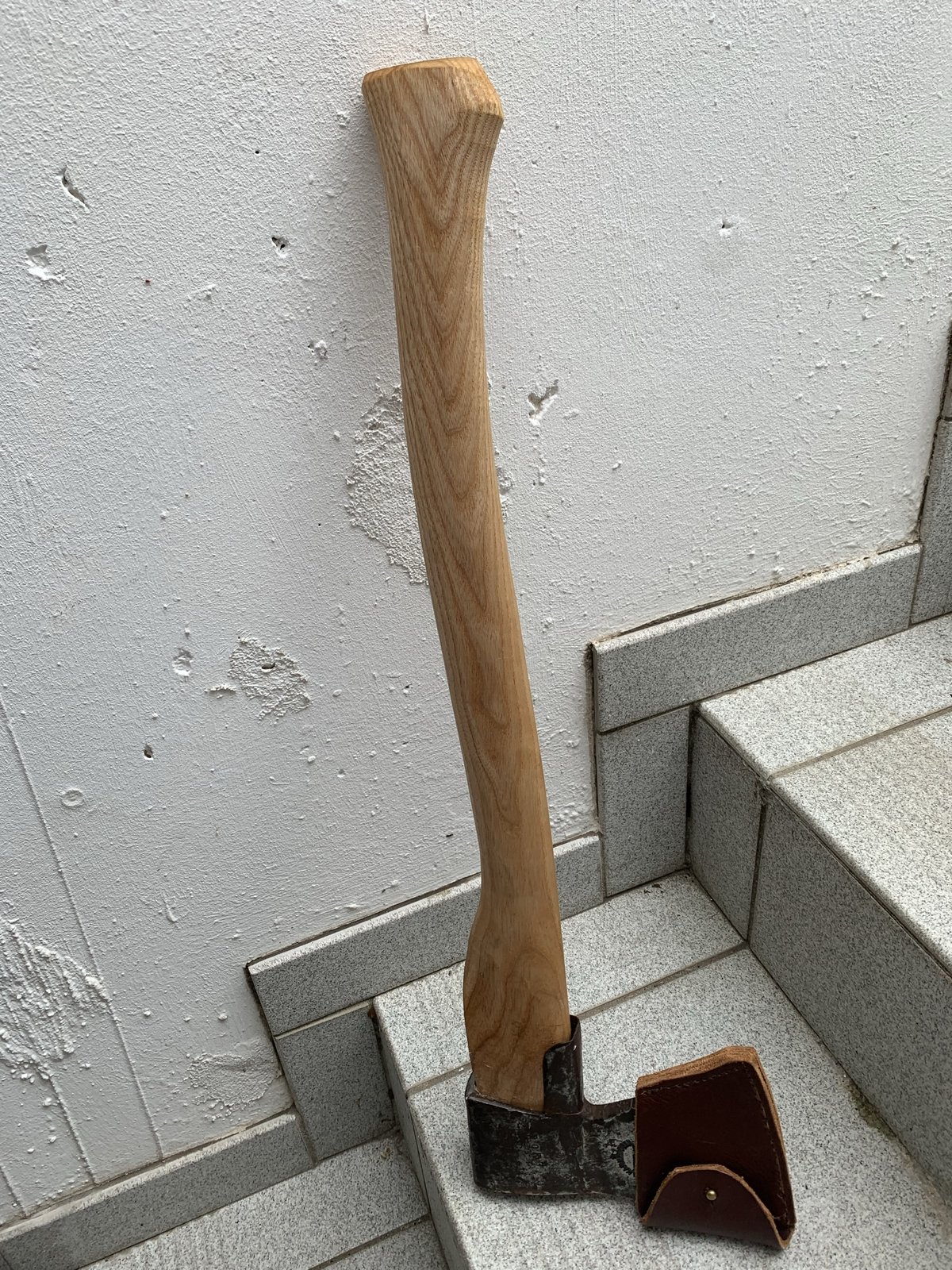

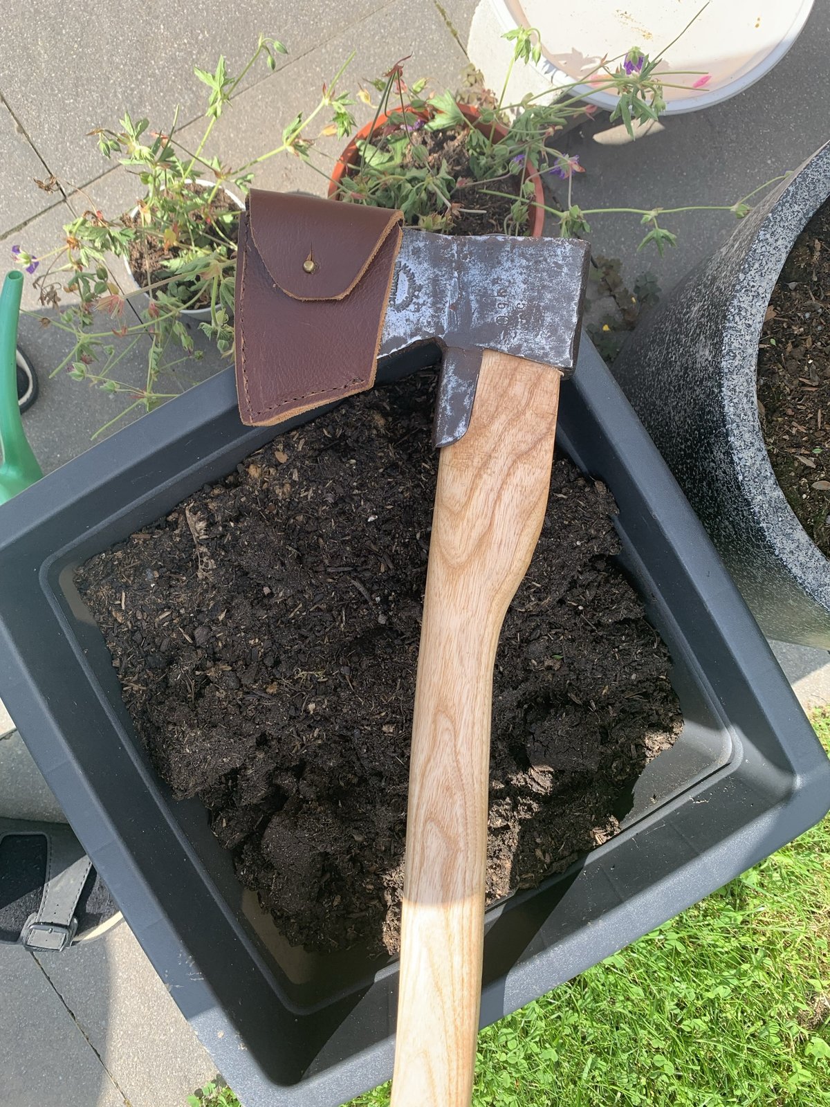

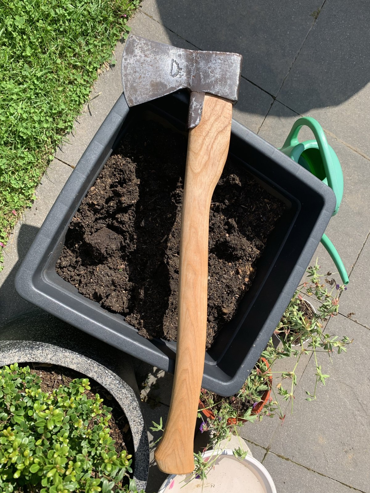

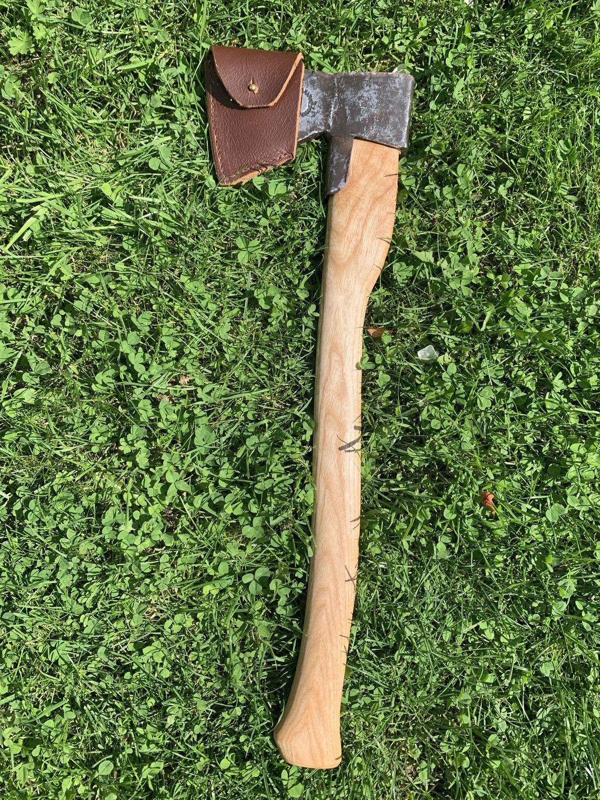

so, das fällige update.
Das Funkenbild ergab keinen Hinweis auf Wolfram, schade eigentlich.
Aber ich habe sie jetzt wieder hergerichtet. Scharf ist sie, schneidet Papier.
Ich habe lange überlegt, ob ich alles dunkle entfernen sollte, mit Salzsäure, die steht schon bereit. Aber dann habe ich eine alte Axt mit Dellen und Schlagspuren auf glänzend geliftet, was eine reine Schönheitsoperation wäre. Mag ich nicht.
Also hab ich es gelassen, kann man immer noch nachholen. Der Schmiedestempel ist ja jetzt lesbar, darauf kam es mir an.
eine Scheide gibt es jetzt auch, und eingestielt ist sie auch wieder.
Das ist ein normaler Eschenholzaxtstiel aus dem Baumarkt (ausgesucht, mit meiner Armlänge abgeglichen), bei dem ich dann das Geschreibsel mit Schleifpapier abgeschmirgelt habe, dann habe ich den Stiel mit feinem Papier und anschließend mit Stahlwolle 000 und abschließend mit Stahlwolle 0000 behandelt, dann 3 mal mit Leinölfirnis mit Zwischentrocknen, zum Schluß Biennenwachs.
