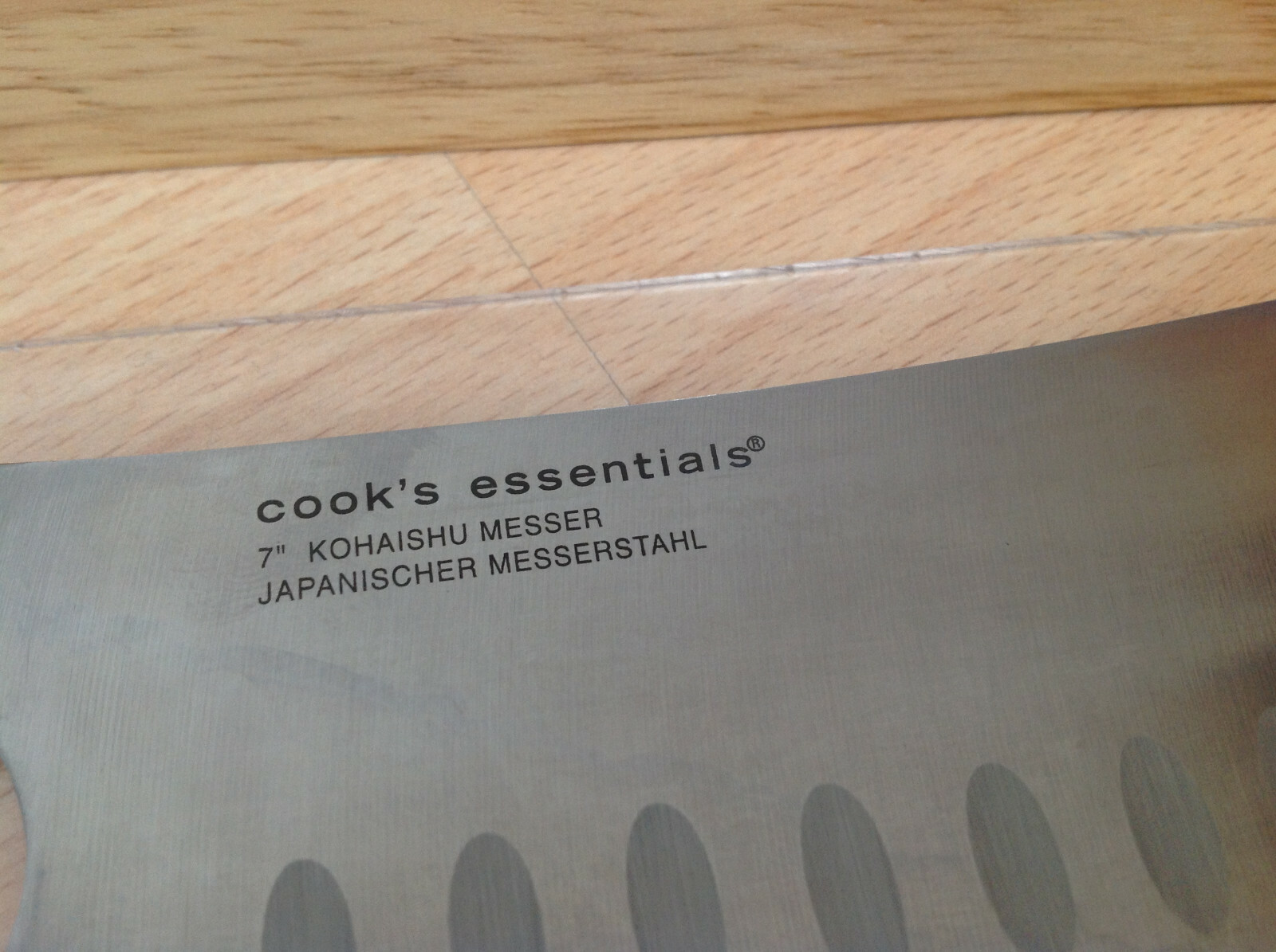

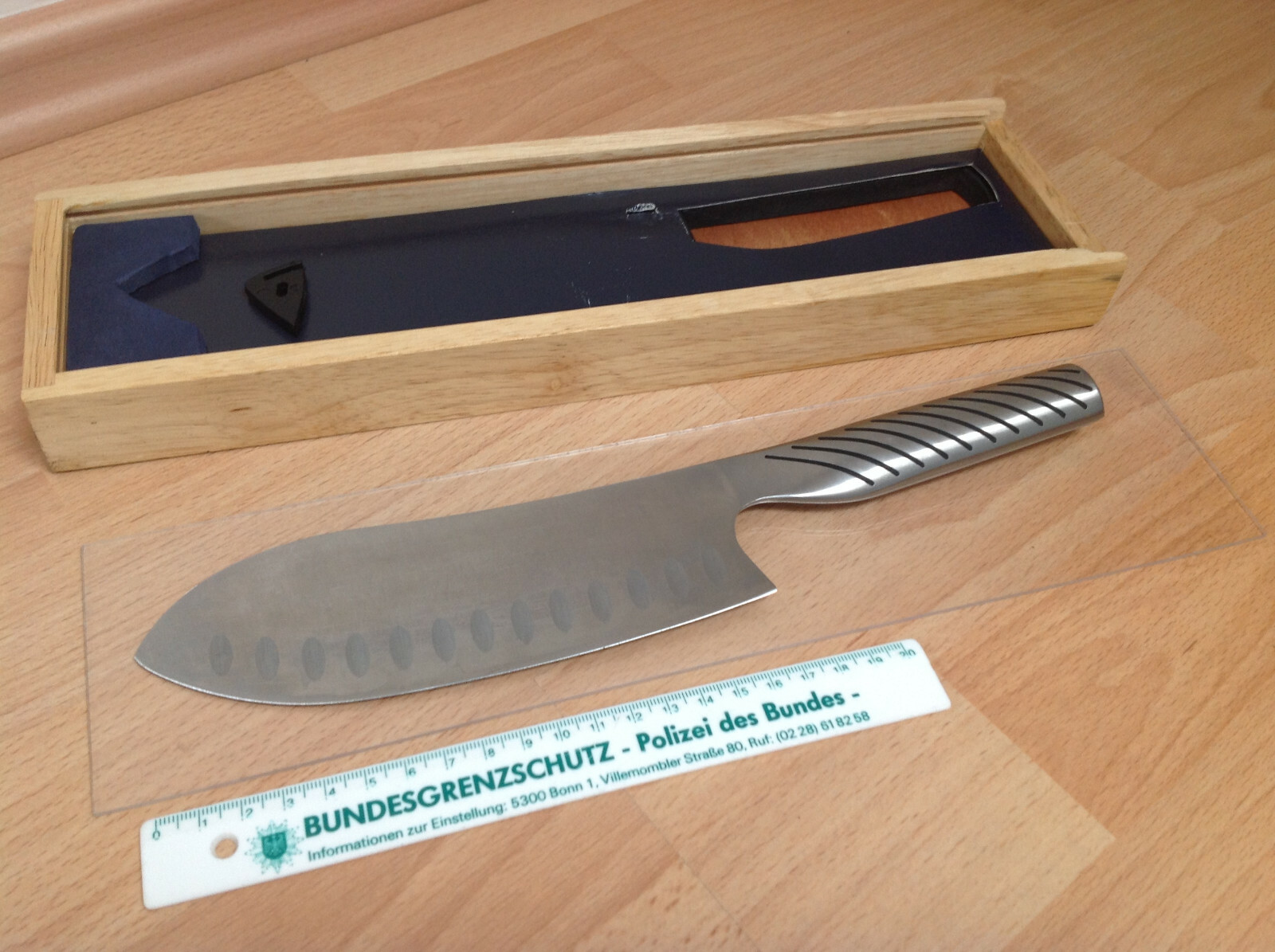

ich habe in der Bucht ein hübsches kleines 7 " Santoku gefunden. Leider steht da nur drauf: japanischer Messerstahl.
Kann mir vielleicht jemand mehr verraten?
Das wäre lieb, mit Küchenmessern kenne ich mich nicht so aus. ;)
(Anmerkung: Ich hatte das Messer vor dem Posten gekauft und der Verkäufer hat mir die Verwendung der Bilder erlaubt.)
Wenn der Hersteller die Stahlsorte nicht angibt und du auf Nachfrage vom Hersteller keine Antwort erhältst, hast du schlechte Karten. Man könnte das dann z.B. mit einem Funkenspektrometer prüfen, der mit einem Lichtbogen ein bisschen Material verdampft. Da hast du dann hinterher einen punktförmigen kleinen Krater auf der Klinge. Außerdem sieht das aus wie ein Kochmesser von Global. Auf mich macht es keinen berauschenden Eindruck. Wenn der Hersteller einen wirklich guten Stahl verwendet hätte, hätte er das draufgedruckt, weil das schließlich ein Qualitätsausweis ist. So ist es halt (irgendein) "japanischer Messerstahl". Soll wohl schon deshalb für Qualität sprechen, weil er aus Japan kommt.

Wenn es wirklich ein "japanischer Messerstahl" ist, könnte es mit viel Glück ein "VG10" sein.
Diese Annahme basiert auf reiner Spekulation, gepaart mit solidem Halbwissen. 🙃 ;)
Ansonsten sehe ich das wie tiffel.
Der Wert des Messer hätte sich aus meiner Sicht alleine durch die korrekte Stahlbezeichnung verdoppelt...

Will dir die Freude ja nicht nehmen oder eintrüben, doch was gescheites ist das mE nicht.
Wurde nicht nur, wie oben erwähnt, über QVC (D, EU) vertrieben sondern wird auch in div. HomePages (u.a. beim großen Fluss Indien) beworben.
Da tauchen u.a. Namen auf wie Technique, First Cut, GrandMesser und Songson Reglins (China).
Bei der Beschreibung von Songson Reglins China (scheinbar der Produzent, habe keinen link parat) taucht der Hinweis "Made in China" auf.
Sollte also Hinweis genug sein, dass es sich nicht um VG10 (w.o. erwähnt) sondern mE um irgendeinen in Messerform gepressten/gestanzten Stahl handelt.
Auch wenn der Griff (ABS-Griff) nach Global aussieht, auch hier nur gnadenlos abgekupfert.
Wünsche dir trotzdem viel Spass und viele Grüße, inemuri
