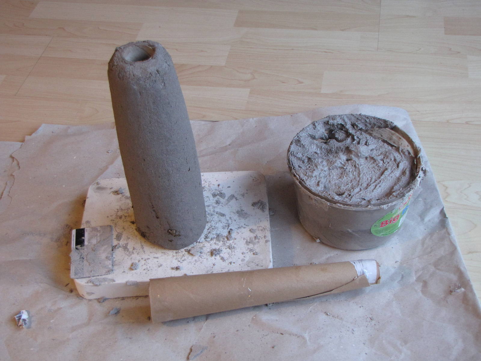

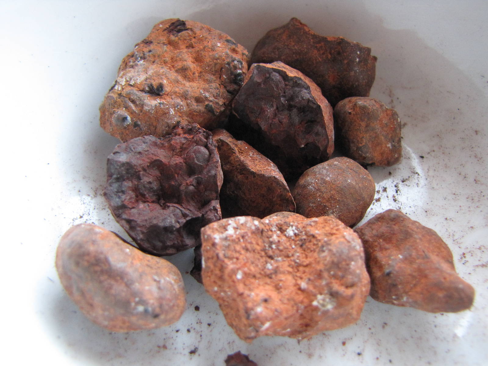

Hier noch zwei Bilder von der Düsenherstellung und dem gerösteten Erz.
Für die Düsen habe ich meine Tiegeltonmischung aus Ton, Graphit und Tennisplatzsand genommen (der aus gemahlenen Ziegeln besteht). Zusätzlich habe ich, ich trau es mich fast nicht zu sagen, Pferdeäpfel reingemischt. Das ist das feinste Strohhäcksel das man kriegen kann. Und wenn die Pferdeäpfel erstmal ne Weile an der Sonne getrocknet sind, hab ich auch kein Problem, diese dann in den Ton reinzubröseln und ordentlich darin rumzumatschen... Der Faseranteil soll zum einen dazu dienen, eventuelle Restfeuchte leichter entweichen zu lassen, und zum anderen die Zähigkeit etwas erhöhen. Hoffentlich hilfts...
Bricht man das geröstete Erz auf, sieht es innen sehr dunkel und beinahe schon metallisch aus, der Eisengehalt ist wahrscheinlich wirklich sehr hoch.
Hannes

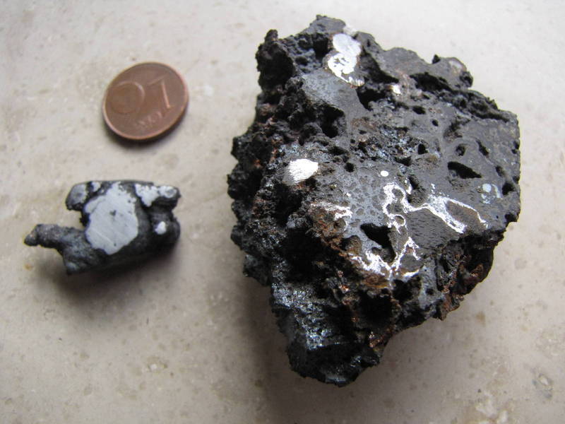

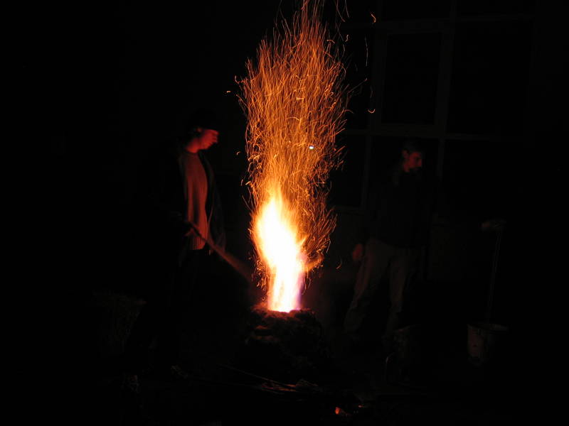

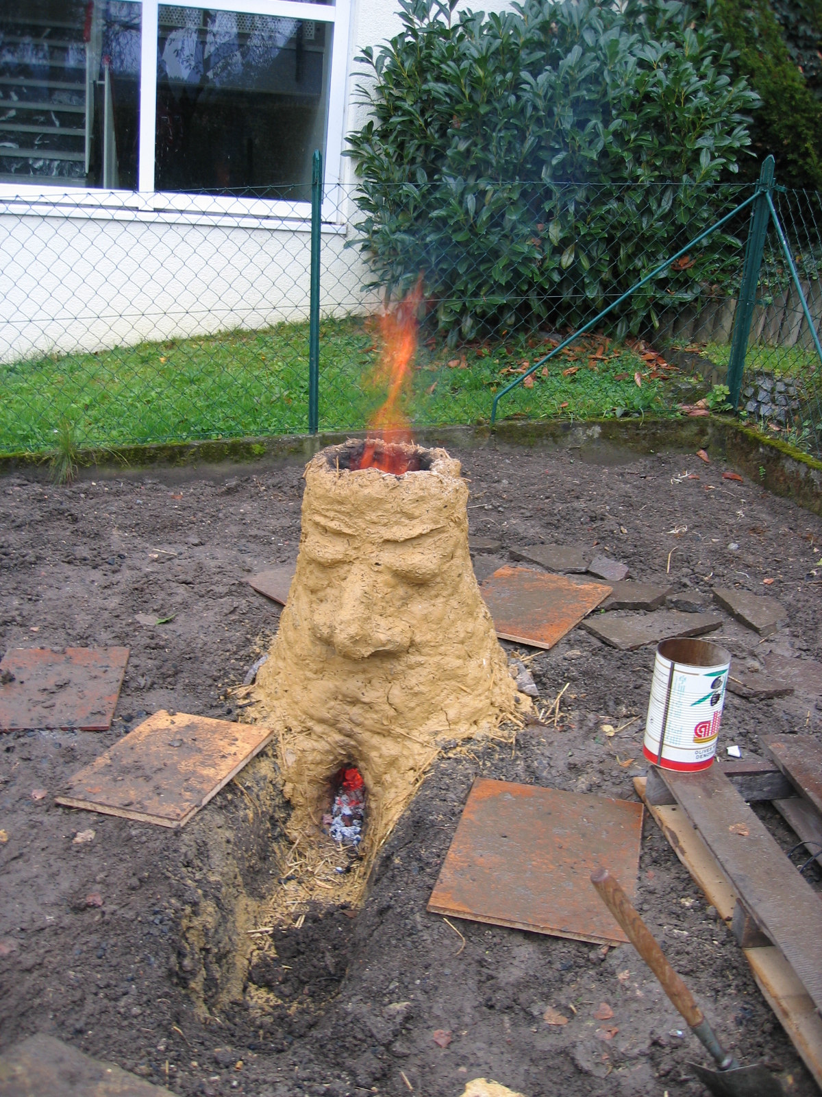

Sooo... der erste Versuch lief am Freitag, und es war, naja, ein Teilerfolg. Wir heizten den Ofen zunächst einmal mit Holz an, um zu schauen wie er die Temperatur verkraftet. Das lief super, nichts platzte weg, aber wegen des ständigen Nieselregens wurde er außen nicht so richtig trocken. Ich erinnerte mich an den Ratschlag, dass Trockenheizen vielleicht nicht wirklich notwendig sei und wir setzten die erste Düse ein, Kohlen drauf, und an das Gebläse. Die Kohle sackte gut nach, und so konnten wir dann schon bald das erste Erz auflegen. Wir fuhren Kohle zu Erz zu Kalk im Verhältnis 2:1:1. Da sie im Baumarkt keinen Löschkalk hatten :glgl: benutzten wir "Düngekalk", was letztlich auch nur kleingemahlenes Calciumkarbonat ist, nur eben (noch) nicht gebrannt.
Schon nach etwa einer Stunde begann die Düse zu verstopfen, es war aber nicht die Düse selbst, die schmolz, sondern wohl eher Ofenwand oder der Kalk. Durch die Düse leuchtete es hellgelb, einmal sprühten sogar Sternchen (worauf ich das Gebläse etwas runterregelte), allerdings war am Schlackenloch gar nichts von Glut zu sehen...
Eine Gichtflamme gabs auch nicht, oben qualmte es nur. Erst nach etwa 4-5 Stunden, als es dann auch aufgehört hatte zu nieseln, schlug die Flamme oben durch, und die Ofenwand war trocken. Wir fuhren den Ofen noch 2 Stunden weiter, konnten aber während dieser Zeit kein Erz mehr auflegen, weil schon alles im Ofen war.
Nun, schlussendlich haben wir keine kompakte Luppe bekommen, aber jede Menge Schlacke mit vielen erbsengroßen Eisenkugeln darin. Einzelne, vielleicht Kubikzentimetergroße Eisenklümpchen konnten wir am nächsten Tag ebenfalls aus der Asche klauben. Diese sind auch gut aufgekohlt, und haben um 1% C.
Letztlich hat die Reduktion sehr gut funktioniert, die Eisenklümpchen sind homogen aber haben sich eben NICHT zu einer größeren Luppe verbunden. Ich gehe davon aus, dass die Schlacke einfach zu dickflüssig war, wobei mir noch unklar ist ob nun die Temperatur zu niedrig oder die Schlacke immernoch zu sauer war. Ganz sicher werden wir beim nächsten Mal den Ofen richtig trockenheizen, um gleich von Anfang an keine Einbußen bei der Temperatur zu haben. Ich werde den Brennraum auch etwas kleiner machen, er hatte etwa 40-45cm Durchmesser was wohl zu groß ist, und nicht gleichmäßig und konstant zu heizen ist.
Die Düsen haben die Hitze perfekt ausgehalten, nichts ist abgeschmolzen oder zerplatzt, das war ebenfalls ein Teil des Erfolgs.

Die Eisenkügelchen hatten keine Möglichkeit sich durch die zähe Schlacke zu kämpfen um sich im Ofensumpf zu einer Luppe zu versammeln......tja , das ist auch mein Problem, nicht heiss genug? Glaub ich nicht. Welches Gebläse hattet Ihr? War die Kohle mehr oder weniger kalibriert?
Das Gebläse sollte die Charge satt, aber sanft duchblasen können so um die 30 mmbar, ich erwähne es weil Ihr diese ruhige bläuliche Gichtflamme nicht hattet.
Nehmt die ganzen Krümmel, und schweisst sie plattgeschlagen als Keckse zusammen, immer weiter das klappt.

also Maik, du kannst für deine Analyse gerne das Eisenklümpchen haben falls es dir etwas nutzt. Allerdings ist das Erz von verschiedenen Lokalitäten zusammengewürfelt... ich kann dir die Orte alle nennen, aber falls du darauf aus bist, Legierungselemente verschiedenen Herkunftsorten zuzuordnen, wird das wahrscheinlich nichts. Da müsstest du dann bis zum nächste Versuch warten, da haben wir eine "sortenreine" Ofenreise vor. Ansonsten schick ich dir aber gern gleich das massive Stückchen.
Dass der Ofen im unteren Bereich etwas überdimensioniert war, ist wahrscheinlich die Hauptursache des partiellen Fehlschlags. Wie du schon sagst, Unsel, 15kg in 2h ist einfach ein zu hoher Durchsatz. Dazu hätten die Düsen dann auch anders dimensioniert werden müssen usw.

Das Trockenheizen des Ofens erachte ich persönlich als wichtig! Da ich alle meine Öfen mit Blasebälgen betreibe will ich meine Öfen von Anfang an auf guter Temperatur wissen, und nicht unnötig Holzkohle verbrauchen, damit der Ofen warm wird. Bei Versuchen aus meiner Anfangszeit, wurde nie trockengeheizt, was öfters dazu führte, dass der Ofen Anfangs noch keine optimale Hitzeverteilung zeigte.
Dass die Gichtflamme oft erst nach einigen Stunden durchzündet ist normal, ich zünde sie meist vorher schon per Hand an (wg. CO).
Bei meinen Öfen habe ich nie die vorhandenen Düsen ausgebaut und eine Neue eingesetzt, vielmehr hab ich von einer anderen Seite mit einer Neuen belüftet :steirer:
Aus dem Bauch heraus halte ich ein 1:1 (Kohle/Erz) Verhältnis für den ersten Versuch einer Verhüttung gewagt. Ich würde eher 3:2 oder 2:1 fahren. Ebenso die enorme Menge an Zuschlag: Mehr als 1/5 der Erzmenge ist möglicherweise erstmal suboptimal.
Das sich am Schlackenloch keine Schlacke zeigt, heißt meist, dass das Loch zu weit unter den Düsen ist (mehr als 15 cm..?). Btw. kontinuierlich aus dem Ofen fließende Schlacke hab ich bei meinen Öfen selten; letztlich halte ich diesen Vorgang auch nur für nötig, wenn sich ein nichtabfließender "Schlackesee" vor den Düsen gebildet hat oder das Erz viel Schlacke produziert.
Mein Postulat für ein gutes Gelingen ist dieses: Die Hitze im Ofen muss mindestens 1200°C betragen und die Schlacke dadurch von selber oder mit Hilfe von Zuschlägen leichtflüssig sein und stark zu schäumen anfangen. Die Reduktion findet nämlich dann genau auf der dünnen Oberfläche dieser Bläschen statt und formt hauchdünne Eisenplättchen, die nachfolgend versintern. (Dabei könnte ungebrannter Kalk helfen, da der ja bei den Temperaturen zersetzt wird und CO2 abgibt => Schaum.)

Wir hatten hier mal eine gewisse Unsicherheit, was Bohnerz ist.
Ich habe heute einen Ort besucht an welchen Imense Mengen desselben lagern, und natürlich ein Bild gemacht ;-)
An meiner Seite hatte ich Herrn Dr. Kramp Geomorphologe, und Herrn Simon einen Chemiker .
Bohnerz (Höhe 380m)
Herrn Simon hat sich netterweise bereit erklärt Analysen dieses Bohnerzes zu machen, sowie von 2 weiteren einheimischen Erzsorten.
Das hier ist Rasenerz auch Sumpferz(Höhe 267m) genannt,es hat eine Bohnenform, ist aber Chemisch unterschiedlich zum obengezeigten Bohnerz.
