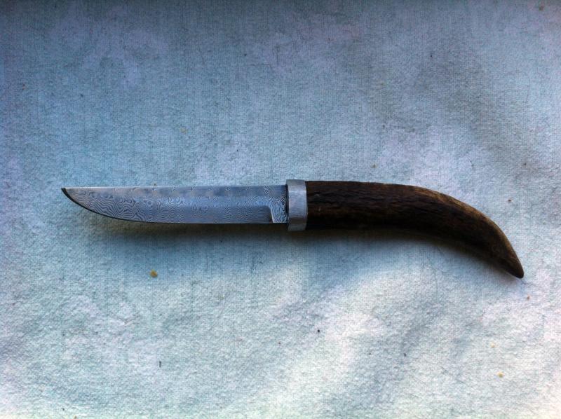

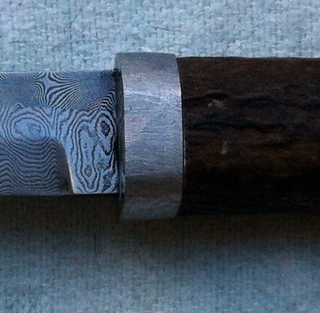

Hallo Leute,
ich bin ein wenig ratlos. Hier zwei Bilder. Das Stück um was es sich dreht ist aus Puddeleisen.
Im Moment hat es noch überstand zum Griff von ein paar 10tel mm und ich weiß nicht wie ich weiter machen soll. Es ist nur mit 240er Schmirgel geschliffen. Nur ein paar Minuten in warmer Schwefelsäure baden? Dachte schon mit einem runden Körner ein paar Dellen einzuschlagen?
Habt ihr ein paar Ideen für mich?
Danke euch.
Dirk
AW: Frage zu Parrierelement Oberflächenbehandlung
Hallo, ist bei dem Messer schon alles verklebt?
Hi Grover,
wenn das noch geht, dann hänge die Puddeleisenzwinge ein paar Stunden in echt starken Löskaffee (5 El auf 1 Liter heißes Wasser). Dann zeichnet das Puddeleisen meist recht schön. Dellen wären schade, weil die das besondere am Puddeleisen verdecken.
Du solltest es aber vorher auf etwa 600er finishen.
Oder eben in Schwefelsäure, dann kommt die faserige Struktur raus.
Bei Puddeleisen ist das aber immer eine Glückssache, wie das zeichnet.
Jörg
erst einmal danke für eure Antworten. Es ist noch nicht verklebt.
Ich wollte es morgen gut entfetten und dann in Bat. Säure hängen. Mal sehen was raus kommt.
Wollte es verlöten. Habe allerdings Angst das ich, nach dem ich die Lötstelle verputzt habe, man nichts mehr sieht bzw. verschandelt ist.
hier das Ergebnis. Wurde doch Schwefelsäure mit Stahlbürste.
