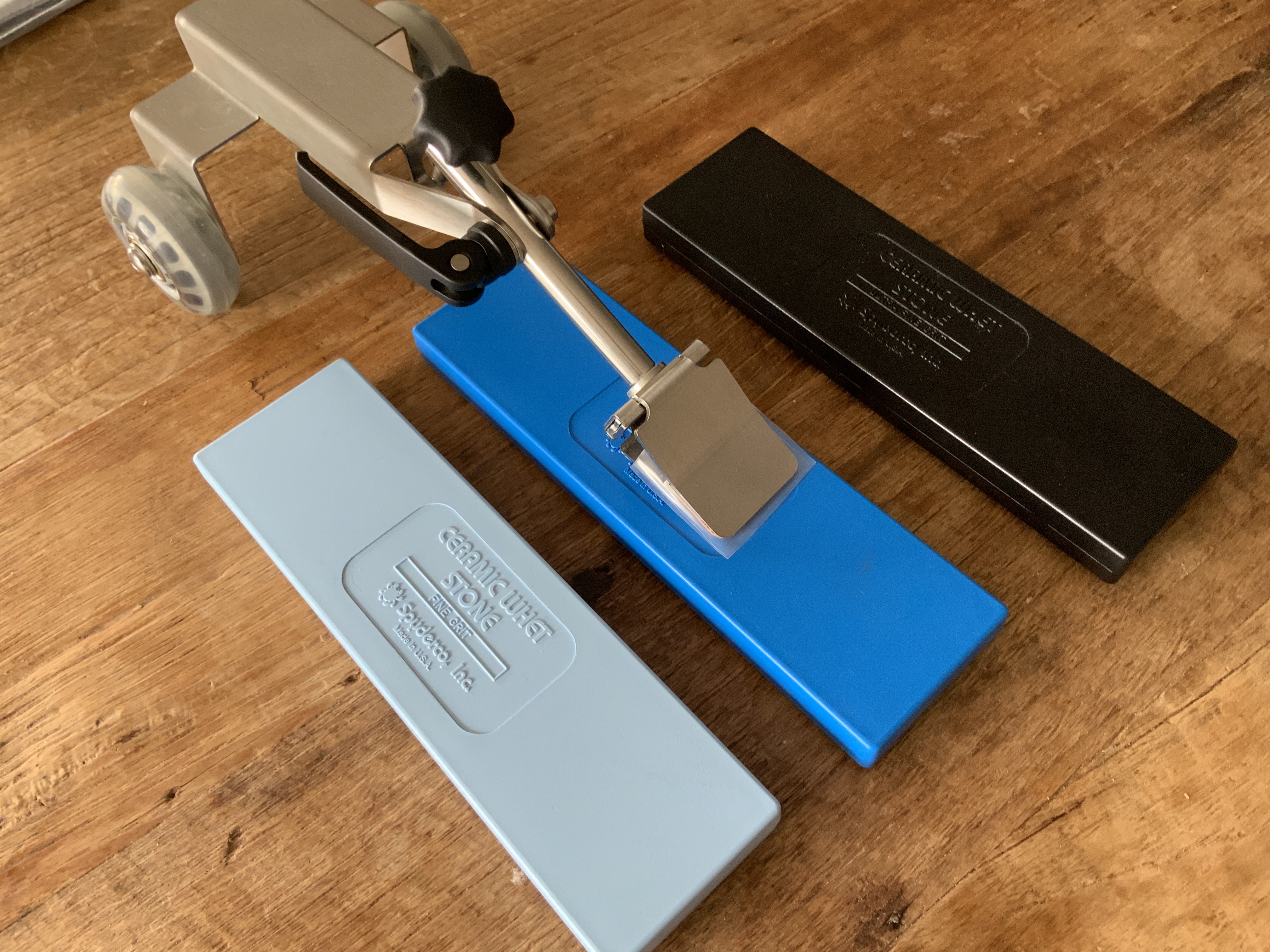

Was ist das denn für eine Führung? Ist das selbstgebaut oder kann man das so kaufen?
Messerguide, einfach googeln.
Grüsse, pebe

I am investigating the design of the Messerguide and also the Crutch type sharpening guides. I am in the process of designing a sharpenign jig.
Fixed Cone of Sharpening Curved tips
Fixed Pivot sharpening systems, like the wicked edge edge pro etc, there is an radius of the arm that forms a sharpening cone when it comes to the stip of the blade that is curved. Short pivot length like wicked edge provides a tighter radius cone shape, good for smaller blades pocked knives, edge pro has a longer arm bigger cone radius and hence follows the curved tip for larger knives like a chief knife.
I am thinking of making the centre of the pivot length adjustable. If you think of this sharpener with adjustable length like screw the arm in and out you can increase or decreese the radius of the cone of sharpening so you can use it on small and large knives with a radius / curved tip.
With with 'crutch' Messerguide type of sharpener I am concern that you must pick up the handle to increasethe angle to sharpen the tip where it is curved. How well does this perform?

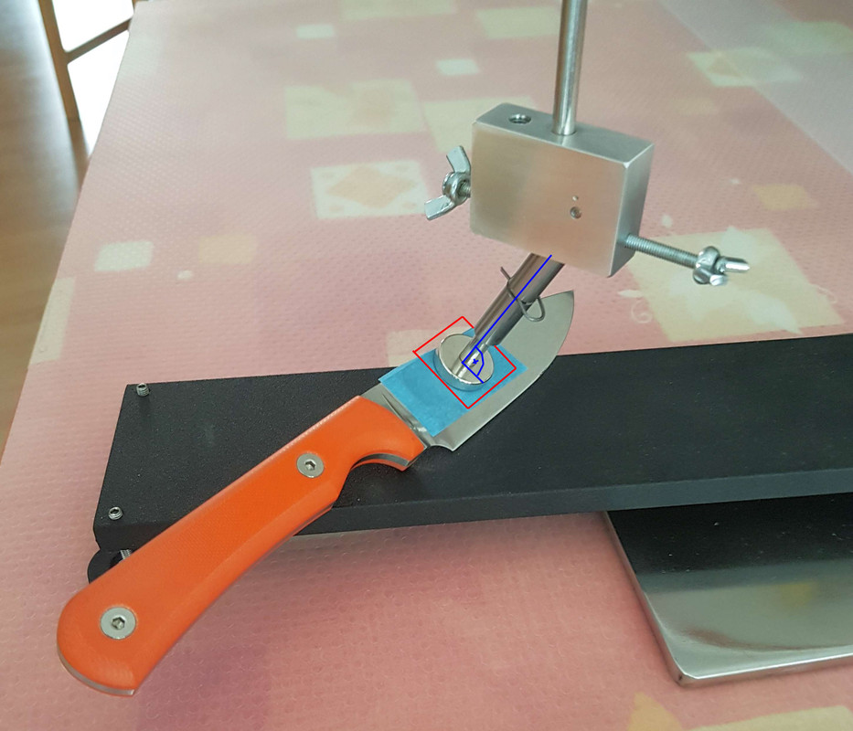

Ich denke, es gibt vielleicht ein ähnliches Problem mit festen Schärfkegeln mit Bogdan- und Nowi-Schärfern. Ihr Schärfkegel für die Spitze ist der kleine Winkelversatz an der Vertikelstange, an dem sie den Winkel einstellen.
I think there maybe a similar problem with fixed cone of sharpening with bogdan and nowi type sharpeners their cone of sharpening for the tip is the small angular offset on the verticle rod where they adjust the angle.
Da die Bogdan und Nowi Messerführung nach dem Prinzip einer senkrecht durch die Klingenebene (rot) laufende Drehachse (blau) arbeiten. haben sie dieses Problem nicht, zumindest nicht, wenn mit einer Klemme gearbeitet wird, oder wenn die Magnethalterung auf dem nicht schrägen Teil der Klinge platziert wird.
Im Foto ist der Magnethalter auf dem schrägen Teil der Klinge platziert, aber auch hier ist die Abweichung überschaubar gering und wenn man den Magneten immer an die gleiche Stelle platziert auch reproduzierbar gleich.
