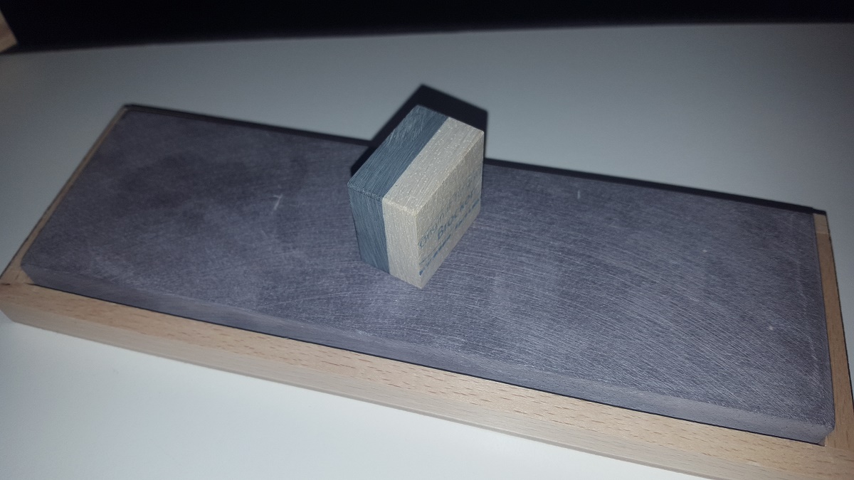

habe heute meinen ersten BBB erhalten und einen Anreibstein dazu. Aber nun stelle ich mir die Frage, welche Seite von dem Anreibstein ist die Arbeitsfläche und welche ist das Trägermaterial? :staun:
Reibe ich mit der hellen oder der dunklen Seite den BBB an?:confused:
Danke
Jacky
Der kleine Stein ist ein "Gelber Belgischer Brocken" auf einer Trägerschicht (Schiefer?), d.h. die Schrift ist auf der Schleifsteinseite.
Ob man einen BB anreiben muss entzieht sich allerdings meiner Kenntnis.
Ob das Anreiben eines BBB vor dem Abziehen generell Sinn macht kann ich nicht beurteilen. Bei meinem BBB habe ich aber festgestellt, dass er sich langsam mit Metallabrieb zusetzt. Mit einem Nagura-Stein lässt sich diesen Abrieb sehr effektiv entfernen.

Mir fehlt hier ein wenig der Sinn vons Janze. Warum sollte ich einen BBB mit einem GBB anreiben, also den "Gröberen" mit dem "Feineren"? Da hab ich nach dem Anreiben eine gelbe Paste auf meinem BBB, irgendwie sinnfrei... Scheint eher eine Verlegenheitsgeste des Auslieferers, weil er vielleicht keine BBB-Anreibesteine mehr hatte...
Generell ist die Frage des Anreibens durch die Arbeit definiert, die man ausführen will, sprich: um ein Küchenmesser nach diversen anderen Schleifsteinen nur noch zu entgraten reibe ich nen BBB nicht an, ich feuchte den Stein nur kurz an und ziehe den Grat ab, da setzt sich auch nichts zu, denn ein BBB ist nicht "amorph".
Um aber ein Rasiermesser zu schärfen, wo man wohl generell eher zum GBB greift, erzeugt man durch intensives Anreiben einen dicken "Slurry", also eine Schleifpaste, die die sehr feine Klinge sehr effektiv schleift und poliert.

Der Gelbe Anreiber ist sogar besser geeignet! Da im GBB mehr Schärfkristalle vorkommen als im BBB!
Sehr zu empfehlen ist das Studium von vielen Beiträgen in Rasurforen zu dem Thema!
Auf die Schnelle erklärt, verhält sich das mit den Belgiern so (egal ob gelb oder blau):
Feinheit und schneller Abtrag is nich! (klar kommt auf die Steine an!)
BBB mit viel Schlamm (schneller Abtrag), aber rauhe Schneide (ca. Korn 1000-2000)
BBB mit wenig Schlamm (mittlerer Abtrag), verfeinerte Schneide (ca. Korn 3000-4000)
BBB nur mit Wasser (hierbei muss man aber auch beim schärfen entstandenen Schlamm abwaschen!) polierte Schneide (ca. Korn 5000-8000), das kommt auf die Oberflächenbeschaffenheit an.
Mit Öl wird es dann noch feiner! Bis hin zur Rasurtauglichkeit (also Gesichtsrasur.) Lässt sich auch rückstandsfrei wieder abwaschen, die sind nicht porös.
Grüße Wastl.

Jacky, unter Anderem genau dafür nehme ich meinen BBB auch, Wasser drüber, nix anreiben oder son Tinnef, den Stein mit der linken Hand mit den Fingern festhalten, das Messerchen mit der Rechten mit beiden Seiten abwechselnd ( je nach Messer, die einseitig angeschliffenen natürlich nicht beidseitig) über den BBB, und siehe da, nach wenigen Sekunden sieht man den schwarzen Abrieb umgelegter Schneiden etc. . Danach ist die Schneide wieder so gut wie frisch geschliffen.
Aber pass auf Deine Finger auf, dont do that after a bottle of cooking-wine...:haemisch:
Die Finger der Hand, die den Stein halten, sollten niemals über die Schleiffläche hinausragen, ich weiss das...:beaten:

Mhh, wo fängt bei Dir "lang" an? Bis ~ 23 cm Klingenlänge geht's nach "meiner" Methode, längere Messer würde ich so nicht behandeln. Es geht, wie gesagt, nicht um einen Grundschliff, sondern nur um ein "leichtes Abziehen".
Für einen Grundschliff lege ich die Steine immer schön auf passender Höhe auf ein Schwammtuch.
