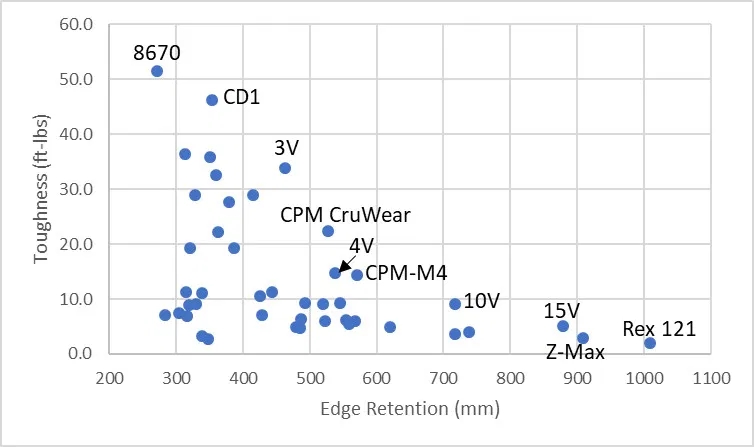

Als Diskussionsgrundlage zur Veranschaulichung folgende Grafik von Larrin.
CPM CruWear nimmt in puncto Ausgewogenheit zwischen Schnitthaltigkeit und Zähigkeit eine exponierte Position ein. Diesbezüglich ein optimaler Stahl.
Zum - aus meiner Sicht - großen Vorteil von CPM CruWear zählt seine exzellente Zähigkeit nicht zuletzt unter dem Gesichtspunkt „Schlanke Geometrie/Feine Schneide“. Kommt man auf den Gedanken, eine Klinge hinter der Wate auszudünnen und/oder den Gesamtschneidenwinkel zu verkleinern, um die Schneidfähigkeit zu verbessern, ist CPM CruWear hierfür geradezu prädestiniert …

Die graue Theorie und Materialphysik ist ja sehr schön und sehr interessant für den Messerenthusiasten.
Auch ich verfolge gerne die ganzen Ausführungen, kann doch auch ich hier noch viele Dinge lernen.
Aber nochmal zur Veranschaulichung. Es geht um eine Messerle mit 63 mm Klingenlänge....
Was zum Teufel soll der User damit wohl machen wollen daß es einen Unterschied macht, ob die Klinge aus Cruwear oder ELMAX ist??
Ich haette groesseres Interesse an der schneidfreudigeren Geometrie.
Ich weiß ja sehr genau daß R´n´R eine Menge Erfahrung hat in Bezug auf Schneidleistung in Anbhängigkeit von der Schneidengeometrie.
Vielleicht wäre es zielführender, sich mal darauf zu konzentrieren.
Der Unterschied von 0,7 mm in der Klingendicke macht da m.E. einen größeren Unterschied aus, als den der Materialeigenschaften an sich...
