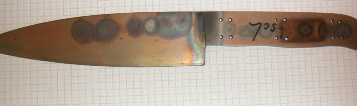

Ich hätte da mal ein paar Fragen zu verzogenen Klingen:
Die Klinge war bei Borger zum härten, kam leider mit Verzug zurück, kann ja mal passieren. Da es aber mein erstes Messer werden soll, möchte ich nichts verkehrt machen. Welche Methode ist zum nachträglichen richten am besten geeignet, Schraubstock, Presse, warm/kalt???
Vielen Dank für Eure Tips!
Meine ersten Messer hat es beim Härten auch verzogen. Unser Werkstattmeister hat richtig Erfahrung im Richten von dünnen, harten Teilen (Pressstempel). Er hat mir den Rohling mit der Flamme gerichtet. Dazu wird die Flamme des Schweißgeräts recht "dünn & scharf" eingestellt und auf der Flachseite des Rohlings (konvexe Seite) draufgehalten. Hat recht gut geklappt. Nacher poste ich noch ein Foto des Rohlings.
Von mechanischem Richten bin ich nicht überzeugt. Wenn der Rohling richtig gehärtet ist, federt er zurück, bricht oder ist zur anderen Seite krumm (siehe hier auch 90° flex-test bei der American Bladesmith Society - blade magazine).

Nachtrag:
Auf dem Rohling sind nun die Anlaßfarben zu erkennen. Puristen sind nun bestimmt überzeugt, dass der Rohling am Übergang von Griff zu Schneide weich ist - aber besser als ein krummes Messer - oder? :rolleyes:
wenn's ein rostender ist, müsste er im blauen bereich ca federhart sein. ein rostfreier könnte schon im sekundär max sein, aber von den stellen her, wo erwärmt wurde macht das ja nix
Richten von gehärteten Klingen ist nicht einfach. Am besten sende es nach Absprache mit Borger zurück, und lasse es richten. Wenn es sein muss, erst weichglühen, richten und nochmal härten. Am besten sollen Messer zwischen schleifen und härten Spannungsarmgeglüht.

bitte versuche nicht die Klinge selbst zu richten. Das habe ich mal versucht. Danach konnte ich mir das Gefüge im Inneren ansehen (hatte danach 3 Teile).
Das Richten immer jemand geben, der das kann und weiss was er tut.

Wo ist das Problem, Wolf versucht jede Klinge zu richten, wenn man das wünscht. Nur weist er ausdrücklich drauf hin, dass man ihm das auch mitteilen muss, er berechnet ja auch nichts fürs Richten von Klingen, wenn sie durch seinen Härteservice gingen.
Die Klingen richtet er per Richthammer und der hinterlässt naturgemäß mehrere zehntel tiefe Einkerbungen in der Klinge. Wollt nicht wissen wieviele rumjammern würden, wenn die Klinge gerichtet ankommen würde ohne dass das zuvor gewünscht war.
