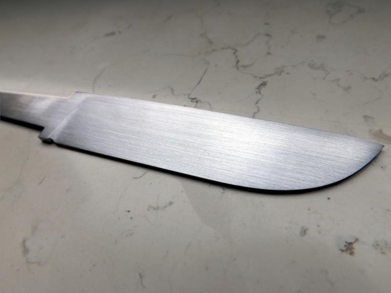

Du kannst auch mal versuchen, nicht um 90° zu versetzen, sondern alles in Längsrichtung zu schleifen. Dabei mußt du nur darauf achten, gerade Schleiflinien zu erzeugen und keine "Fischhacken" durch den Richtungswechsel zu fabrizieren. Es ist nicht nötig, alle Schleifriefen der gröberen Körnungen zu entfernen, solange alle Linien parallel sind.
Wie bearbeitest Du deine Rohlinge, bevor das Finish beginnt. Feile?
Deinen Fragen von oben:
1. Das kann man leider nicht pauschal sagen. Du brauchst aber garantiert sehr viel Übung dafür. Ausserdem müssen Deine Bänder immer ziehmlich frisch sein, da sonst das Schliffbild nicht mehr sauber ist. Das geht natürlich auch ins Geld. Ich würde mich, an deiner Stelle, von dem Gedanken verabschieden, duch ein maschinelles Finish, Zeit und Geld zu sparen.
2. Das kommt auf die Qualität des Schleifbandes an. Die Länge ist ja durch den Bandschleifer vorgegeben. Momentan verwende ich günstige Bänder. Diese halten natürlich nicht lange durch, kosten aber nur einen Bruchteil von Markenbändern. Für eine mittlere Kochmesserklinge aus nicht rostfreiem Material würde ich 2x P40, 1x P120 und 1x P240 veranschlagen. Ich dünne meine Klingen nach dem Härten nochmal aus, deshalb 2x P40. Danach finishe ich mit der Hand.
3. Das wird schwierig, da bei den meisten Händlern eine mindestabnahme von 6 St. pro Körnung, besteht.
Gruß Christian
edit: Hier noch ein Beispiel anhand einer Scandi-Klinge von mir. Durch das verkleinern schaut es gröber aus, als es ist.

Ich werds beim nächsten Messer mal ausprobieren und vergleichen.
Richtig, es wird gefeilt. Die Riefen die dadurch entstehen machen mir aber eher weniger Probleme.
