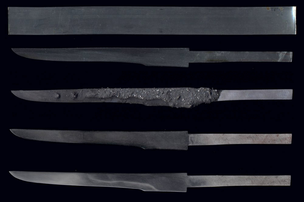

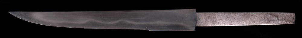

Auf meiner Suche nach Informationen über Kogatana sind einige Fragen noch offen geblieben:
Ich habe zwei Formen des Nakago gefunden:
meist die lange
und vereinzelt die kurze:
Quelle: http://www.aoi-art.com
Wurde die lange Form des Nakago hauptsächlich für solche Ausführungen (eigenständig ohne Katana) vewendet
und die kurze für solche (zum Katana)?
Wie wurde der/das (?) Kozuka daran befestigt?
Mangels Menuki-Ana nur eingepresst, 2K Kleber gabs damals ja noch nicht. :p
Welche Materialen außer Kupfer, Messing, Bronze, Silber, Gold und Holz wurden damals noch für die Kozuka verwendet?
Welche könnte man heute dafür nehmen, wenn es noch einigermaßen authentisch aussehen soll?

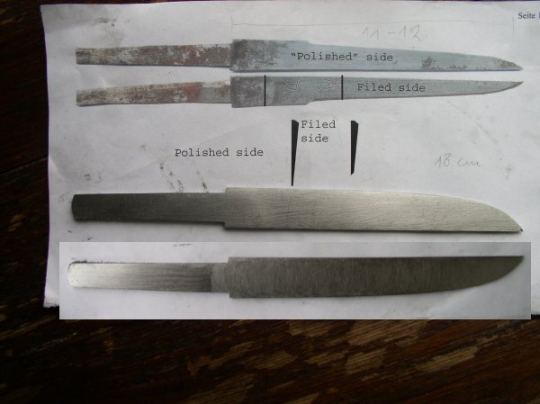

Nach dem Schmieden und Feilen sieht das Teil nun so aus:
Muss hier vor dem Härten noch was gemacht werden?

Frage 1): Doch, sinnvoll ist die Signatur schon, aber falsch (GI MEI). Ich meine damit, dass irgend welche berühmten Namen verwendet wurden. Das war nicht immer blanker Betrug, sondern wurde in Japan auch durchaus als Hommage gesehen.
Frage 2): so ganz verstehe ich sie nicht. Die Klingenform hat doch kaum Ähnlichkeit mit der abgebildeten KOGATANA-Klinge. Sollte das eine Kopie werden oder ist das einfach eine Übungsklinge, um das Härten auszuprobieren?
Eine Anleitung zum Härten findet sich in verschiedenen Büchern über japanische Klingen, aber in der Praxis bringt das nicht unbedingt viel. Es gibt so viele Variablen von der Lehmmischung über die Feuerführung bis zum Abschreckmedium und seiner Temperatur, und über den Stahl haben wir noch gar nicht gesprochen!
Das meiste davon ist Erfahrungs- und Übungssache, also stelle Dich darauf ein, dass Du ein paar Versuche machen musst, bevor es vorhersagbare Resultate gibt.
KOGATANA zu härten ist wegen der geringen Masse und der geringen Breite durchaus nicht leicht!
Eine genaue Kopie sollte es nicht werden. Nachdem ich mir einige Kogatana angesehen habe, denke ich, dass die obige Form eher durch den Gebrauch und öfters Nachschärfen entstanden ist. Gut erhaltende Teile haben imho eine breitere Spitze.
Weiters ist hier die Schneide noch nicht geschliffen. Dies glaube ich, wird erst nach dem Härten gemacht. Unter 1 mm und dann noch asymetrisch möchte ich vor dem Härten nicht gehen.
Meine Frage nach ausstehenden Fertigungsschritten zielten eher auf das Schleifen des MUNE. Wie man auf dem Bild erkennt ist der Rücken auf der gefeilten Seite angefast.

Den Rücken kannst du doch später immer noch machen, der ist doch nur federhart, da kannst du in Form feilen und mit Steinen nachbearbeiten.
Und hab ich das richtig verstanden, dass deine Klinge nur 1mm dünn ist?!
Ookami
Die Klinge ist am Rücken 2,5 mm dick, nur habe ich sie nach dem abgebildeten Klingequerschnitt geformt. An der Schneide ist die Klinge noch 1,5 mm.
War das falsch?
Gruß Klaus
Dann sind 1,5mm vielleicht sogar ein wenig viel, aber dass wissen hier andere besser. Dazu findest du bestimmt was im Forum.
Wegen des Verzuges hast du hoffentlich im ersten Video genau hingesehen, wie das Messer vor dem Härten entgegengekrümmt wurde.
Was das mit der Mune betrifft, so hat der das im Video nach dem Entgegenkrümmen und vor dem Härten gemacht. Vielleicht solltest du dir das Video noch mal ansehen? Dort kann man auch sehen, dass die Form des dort hergestellten Kogatana spitzer ist als deine. Dabei meine ich nicht die Spitze, sondern v.a. die Verjüngung der Klingenhöhe vom hamachi zur Spitze hin.

Eine genaue Kopie sollte es nicht werden. Nachdem ich mir einige Kogatana angesehen habe, denke ich, dass die obige Form eher durch den Gebrauch und öfters Nachschärfen entstanden ist. Gut erhaltene Teile haben imho eine breitere Spitze. ....
Natürlich bist Du völlig frei in der Wahl der Klingenform, wenn es um Versuche geht. Solltest Du aber ein KOGATANA ist die dafür vorgesehene "Tasche" einer SAYA einstecken wollen, dann solltest Du am Besten die Original-Form der Klinge wählen, die keineswegs durch vielfaches Nachschleifen entsteht. OOKAMI hat das schon beschrieben.
Das Krümmen der Klinge durch die Härtung sehe ich nicht als ein Problem. Ich kann das Video leider nicht sehen, aber wenn Du mit der Lehmmischung und deren Auftragsstärke gut hinkommst, sollte sich ein Verzug vermeiden lassen.
