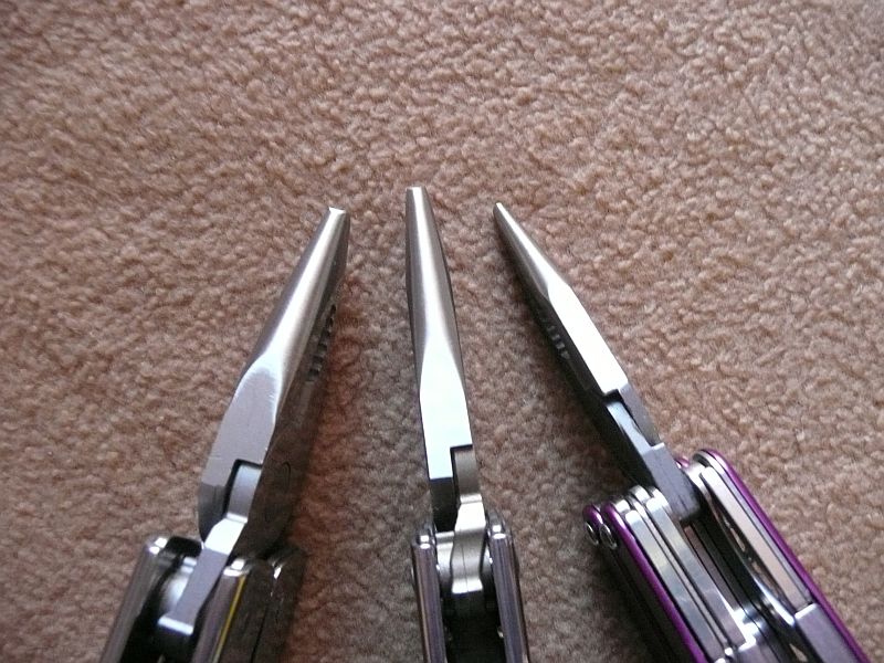

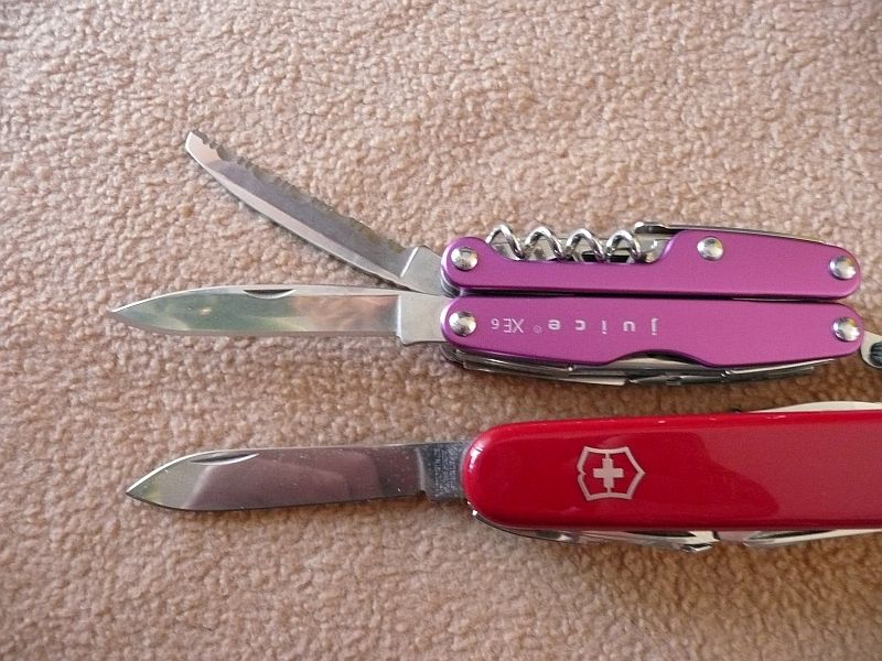

Hallo Woz,

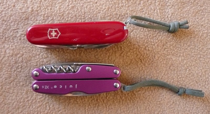

ich hab das XE6, und habe es mir aus den selben Gesichtspunkten gekauft, wie du sie nennst: Als kleines leichtes Tool für den Alltag.
Ich werde erstmal ein paar Vergleiche mit dem Swisschamp aufzeigen, da beide sowohl Größentechnisch als auch vom Umfang er fast identisch sind.
Ich nehme das Gewichtsproblem erst einmal vorweg:

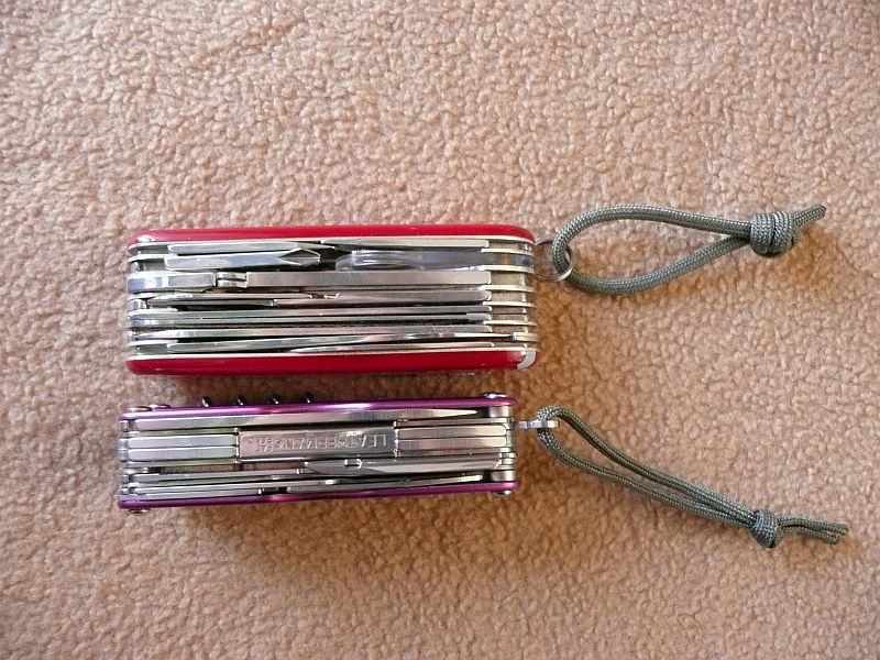

Das XE6 wiegt ohne Tasche 188g, mit Tasche 220g.
Zum Vergleich: Ein Swisschamp von Victorinox bringt laut meiner Küchenwaage 186g. Auch Abmessungstechnisch nehmen sich beide nicht viel. Siehe Fotos. (Nachtrag: Mein Spirit wiegt 208g. Also nur wenig drüber)
MICH Stört das Gewicht in der Tasche gewaltig, ich würde es nur am Gürtel tragen, dazu hat die Tasche ja einen Clip.
Zum Korkenzieher: Positiv formuliert: Er funktioniert. Ansonsten kann ich mich nur anschließen, er ist Mist. Man muss den Flaschen/Dosenöffner jedes mal aufklappen, und die Somelier-Funktion hab ich woanders auch schon in Gut gesehen.

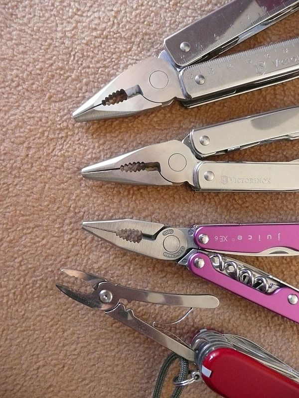

Die Zange geht. Sie kann eindeutig nicht mit vergleichbaren, vollwertigen Tools aufwarten, das sei mal dahin gesagt. Für die kleinen Büro- und Alltagsaufgaben sicher ganz ok, wirklich brauchen möchte ich sie nicht.

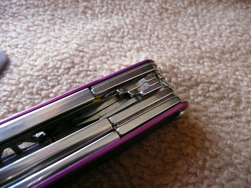

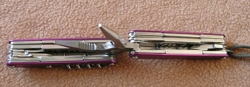

Dazu kommt, dass das rausfummeln der Schraubendreher recht mühsam ist, und auch bei meinem Tool das einzelne aufmachen einzelner SChraubendreher (die innen liegen) nicht gut ging, jetzt hat sich das etwas eingerenkt. Auch sind sie ziemlich kurz. Ich häng mal ein paar Fotos an.

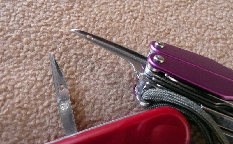

Und ja, die Ahle ist Mist. Meine war total stumpf, da können sich die von LM bei dem Gebirgsvolk was abschauen.
Nochwas: Bei meinem Tool wackeln die farbig eloxierten Alu-Schalen etwas. Nicht sehr, aber halt etwas.
Positiv angemerkt sei noch, dass das XE6 nicht wie mein neues Wave sofort rosttechnisch vor sich hin blüht, obwohl beide gleich wenig gepflegt werden und in der selben Holz-Box liegen. :irre:
So, ich mach jetzt mal paar Fotos und häng sie an.
Also: Wenn du nicht UNBEDINGT ne kleine, pseudomäßige Zange brauchst: Nimm ein Swisschamp, wenn doch: steck dein Spirit ein.
Nettes Tool, aber die Umsetzung könnte besser sein
Fragen: Immer her damit.
Micha
Tante Edit: Bilder angefügt. Vergleichstools: Swisstool und Swisstool Spirit.
Man verzeihe mir die Qualität, sind Quick-and-Dirty-Vergleichsknipser ;)

Danke für die bisherigen Infos. Gewicht und vor allem Dicke des XE6 sind echt abschreckend, und SO schlecht wie auf dem Bild hätte ich die Ahle nicht erwartet. Ist die echt RUND oben statt spitz? Hirnrissig!
CS 4 ist nur eine Lage dünner, S2 wäre aber nur gut halb so dick, wesentlich leichter und hat weder Mistahle noch Deppenkorkenzieher. Wäre also noch interessant. Und kann einer die Zange zum Zängchen des Skeletool vergleichen, das Swiss Tool Spirit ist ja doch ein erwachsenes Tool und eine andere Liga.
