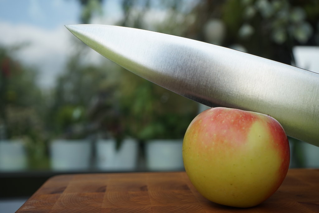

Moin, ich habe vor kurzem ein gebrauchtes Misono gekauft. Die Klinge wurde von einem Messermacher ausgedünnt. Da es nicht besonders scharf bei mir ankam, habe ich die Klinge freihand auf einem Shapton 1000, dann Shapton 2000 und schliesslich auf einem Naniwa Pro 5000 (nur noch je 5-4-3-2-1 Schübe) bearbeitet. Einen Grat konnte ich nur nach dem 1000er feststellen. Meine Fragen sind:
1. Was ist am wahrscheinlichsten, weshalb ich nach dem 2000er keinen Grat ausmachen konnte? Schleiftechnik, Stein oder evtl. andere Gründe?
2. Obwohl die Klinge ausgedünnt wurde, ist sie (etwa im Gegensatz zu meinem KChef) überhaupt nicht nagelgängig. Woran liegt das?
3. Macht ein anderer Stein zum Abschluss mehr Sinn als der Naniwa 5000?
Schon mal vielen Dank für jegliche Hinweise.
Gruss, Michael

Ein Foto der UX10 Klinge würde helfen
Gruss
Micha
Vielen Dank für Eure Beträge - zumindest scheint meine Schleiftechniik nicht das einzige „Problem“ zu sein... Werde versuchen, Fotos zu machen und hochzuladen. Das Messer wurde von Sturmschwalbe getuned. Der Anschliff ist nicht mehr 70/30, eher 60/40 würde ich schätzen.
Dicke am Rücken beim Kehl 2.53, Mitte 2.20, 1 cm vor Spitze 1.00.
Ein Zentimeter über der Schneidefase am Kehl 1.25, Mitte 1.2 und 1 cm vor der Spitze 1.0.
Gruss, Michael

Sehr schön ballig geschanzter Klingenspiegel, ich würde sagen optisch eine 10 von 10.
Gruß, güNef
