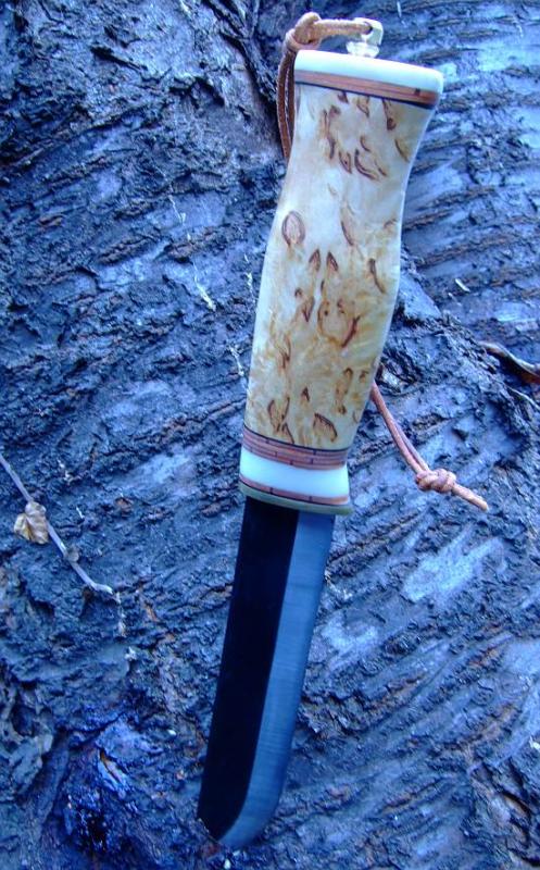

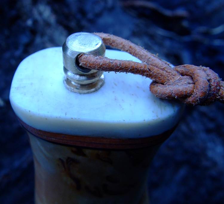

ich habe mir vor kurzem ein Messer im klassischen finnischen Stil aus der Lapplander-Klinge von Lauri gebaut.
Es ist eine normale Steckerl-Konstruktion geworden, der Erl wurde am Ende etwas weichgeglüht und dann wurde darauf ein Gewinde geschnitten, auf das dann die Endkappe verschraubt wurde. Ich habe das Messer schon mehrere Male im Outdoor-Einsatz nicht gerade geschont, es hält immer noch bombenfest...;)
Also, keine Angst wegen der Haltbarkeit, so eine Konstruktion ist ja schon etliche Jahre von den Finnen und Lappen im "Outback" erprobt worden, und die werden ihr Messer nicht immer mit "Samthandschuhen" anfassen (können)..:super:
Ich stell mal 2 Fotos rein, damit Du Dir ein Bild machen kannst:

Sehr schönes Messer.
Hast du das Messer dann nur verschraubt oder auch noch mit Epoxidharz verklebt?

Verklebt wurde das Messer mit Epoxidharz, und das bringt dann in Kombination eine vollkommen ausreichende Festigkeit.
