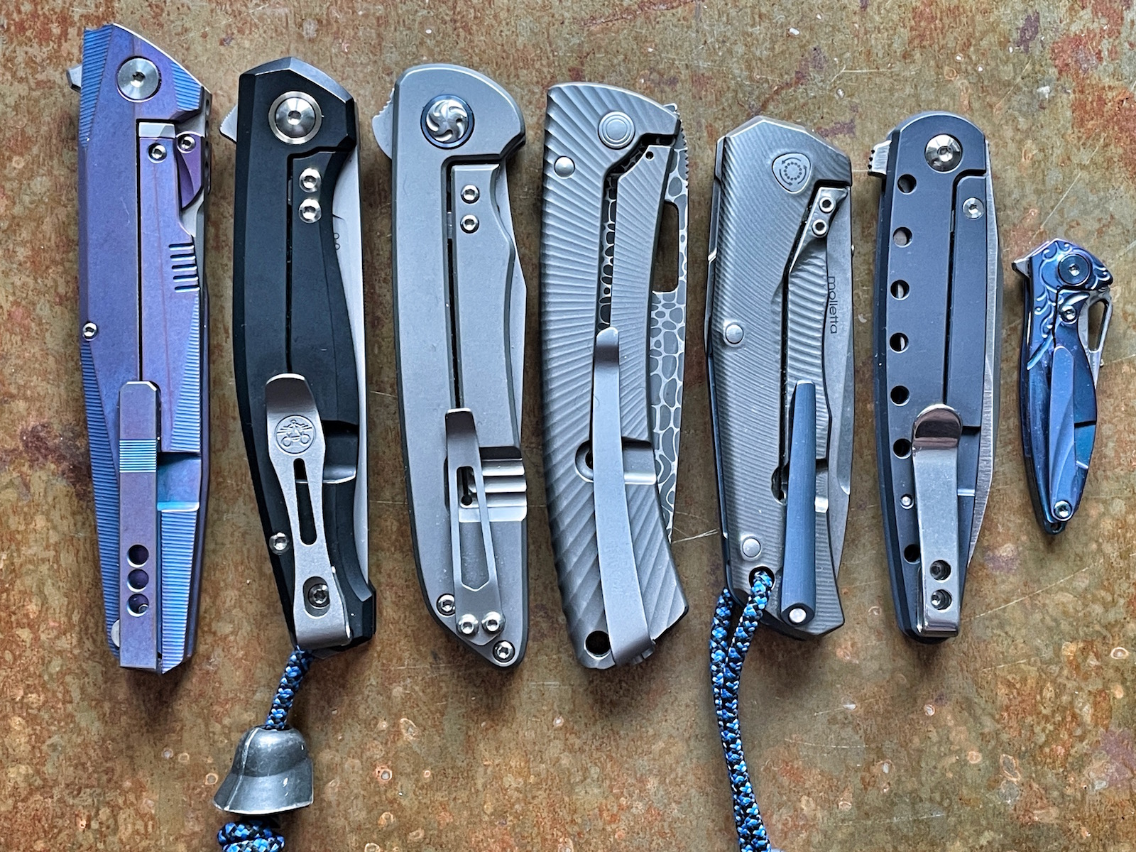

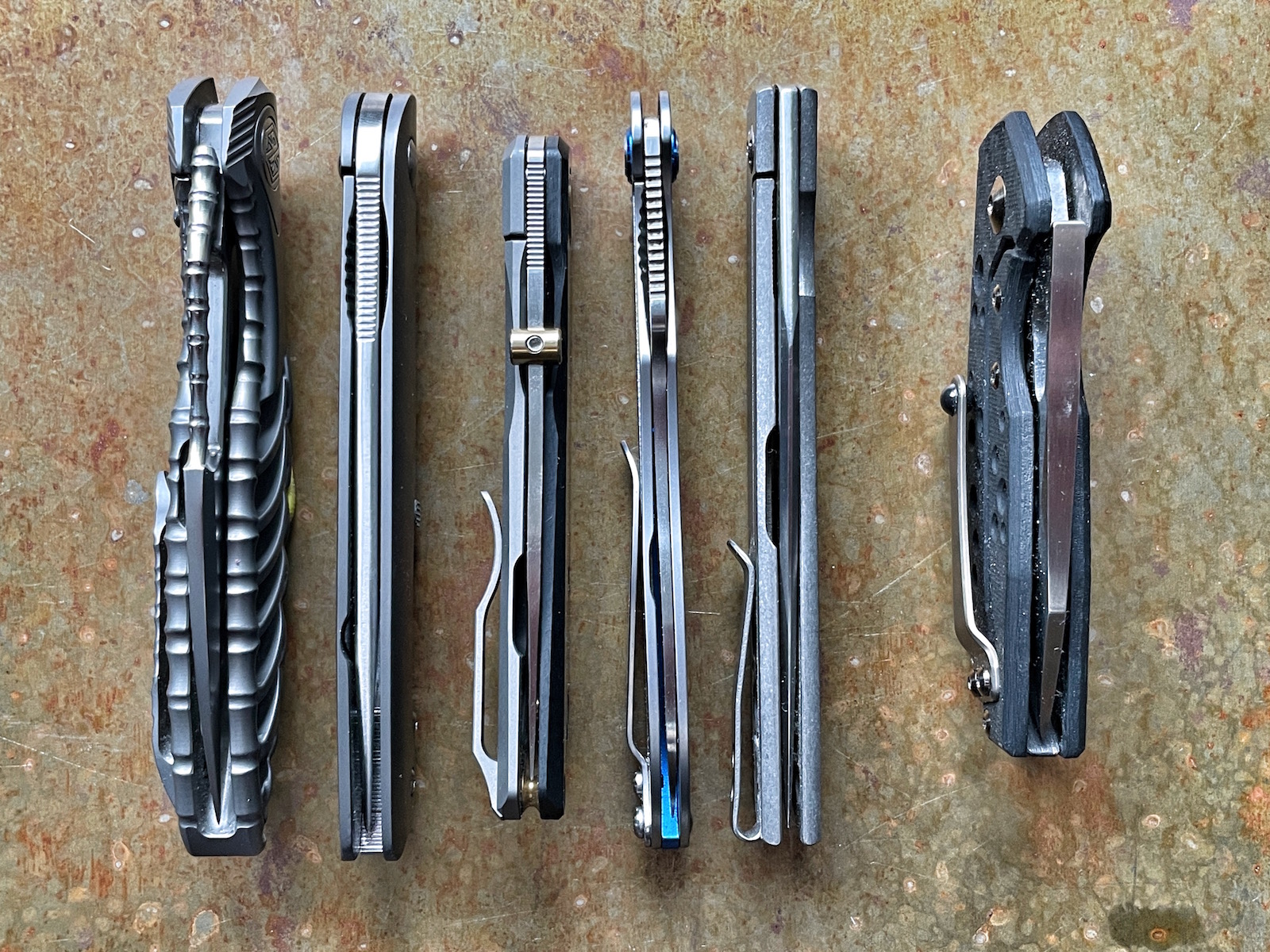

Hab gleich mal meine Framies durchgecheckt, bzgl. der gewählten Lösungen:
Bilanz bei den 13 Teilnehmern der Evaluierung:
7 haben die klassische Fräsung von außen
5 von innen
1 gar keine (Sonderfall Kohlefaser, mehr dazu hier: klick)
full
full
full
full
Beobachtungen:
  • Die Stärke an den dünnsten Stelle variiert stark und hängt vom Material und der Ausgangstärke des Frames ab, allerding geht keiner über 1,5 mm, bei Titan liegt die Mehrheit über 1 mm
  • Ob die Fräasung innen oder außen sitzt scheint eher aus ästhetischen Gründen entschieden worden zu sein
  • "Man spart sich das Umspannen bei der Bearbeitung" läßt ich auch widerlegen: selbst bei außenliegender Schwächung gibt es weitere Fräsungen auf der Innenseite
  • "Außenwölbung der Schale = Fräsung innen" stimmt auch nicht immer, wie einige Beispiele zeigen
  • Alle Fräsungen sind mit Übergangsradien versehen, um Spannungsspitzen zu vermeiden
  • Materialen: Titan, Stahl, Kohlefaser
  • Die Federn sind vorgebogen, d. h. sie biegen sich an der dünnsten Stelle nach innen zur Klinge hin
