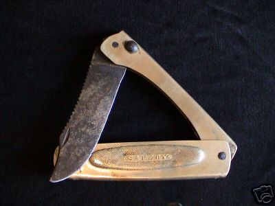

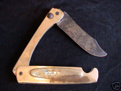

Für die, die sowas interessiert:
Die Idee scheint nicht so richtig neu zu sein.
Bin im Netz auf ein Marbles M.S.A. CO. Safety Folding Fish Knife gestoßen.
Das Ding wurde wohl schon vor dem 2ten Weltkrieg gefertigt und hat exakt den selben "Verschlussmechanismus".

Die Idee habe ich so vor x Jahren auch schon in Spanien/Portugal gesehen; aber ich denke, der Herr Perrin promotet das Dingens auch nicht als neues Konzept, oder?
Gruss, Keno
