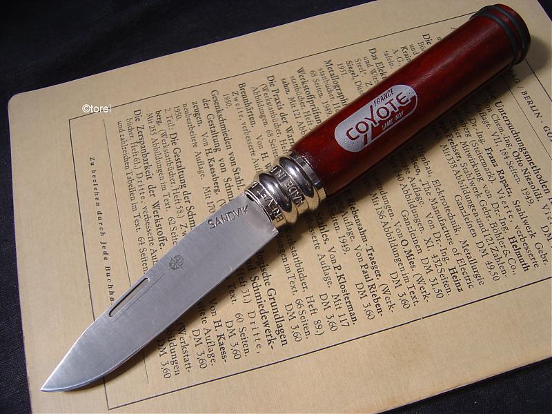

Noch ein Bild mit dem - wie sich herausgestellt hat - rot gebeiztem Griff. Den haben sie auf jeden Fall schön hingekriegt.
