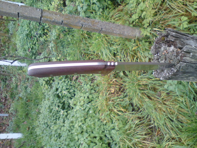

Hallo!
Ich habe mal wieder ein Universalmesser für draußen gebastelt.
Stahl: 1.2363 (A2) 59-60 HRC
Länge: 23,5 cm davon 11 cm Klinge
Klingenstärke: ca. 3,7 mm
Griff: Micarta mit VA-Pins
Flachschliff, jedoch noch nicht geschärft.
Das Finish ist wie immer dem Einsatzzweck angepaßt.
(Ich liebe diese Ausrede. ;))
Mirco

Wieso Ausrede? Firlefanz brauchst Du draußen doch nicht. Spiegelpolitur ist für Vitrinenschätzchen und Safequeens. Passt also. Den Stahl find ich eh gut. Die gesamte Form ist sehr angenehm. Die sonstigen Daten lesen sich auch gut. Einzig die Aussparungen für Fangriemen und die Daumenrillen gefallen mir nicht so gut, weil sie die Form so unterbrechen. Aber wenns für dich Sinn macht.......
Hauptsache der Nutzwert stimmt.
Schöne Arbeit.:super:
Gefällt mir wirklich außerordentlich!:super:
Schön verarbeitet und funktionelle Form
Würde ich sogar kaufen:super:
Gruß Higonokami
sehr schönes messer, gefällt mir richtig gut!
sieht sehr funktional aus, so solls sein:super:
das schlägt sich sicher gut als ein "für alles zu gebrauchen" messer.
mfg Alex
...interessantes " Teil" der Übergang zum Griff oben ist nicht alltäglich gemacht , hat schon was..........
Gruß Marko
Freut mich, wenn´s gefällt!
@Tommes:
Die Aussparungen mögen vielleicht die Form unterbrechen, aber gerade das wollte ich erreichen.
Außerdem hat das Messer so an Funktionalität gewonnen. Die abgesetzen Schalen an den Fingerrillen
erlauben ein anderes Greifen für feinere Arbeiten.
Der Bereich um das Fangriemenloch kann so zum "Hämmern",
oder wichtiger, zum Bier öffnen genutzt werden. ;)
@docrim:
Nee nee, das ist wie jesacht schon in Ordnung. Manchmal weiß man ja nicht genau was der Erfinder im Sinn hatte, bis er es erklärt. Wenn du da also nen funtionalen Hintergrund für hast, passts doch.
Mir gefällt an dem Messer vor allem der ganze Klingenbereich. Das ist ne schöne ruhige Drop-Point-Form. Ich mag so was. Schon alleine deswegen, weil stabil, und für alles mögliche zu verwenden.:super:
