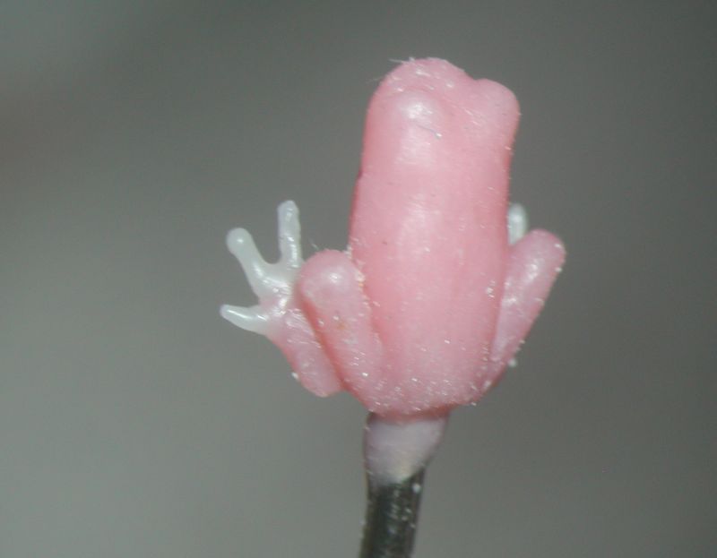

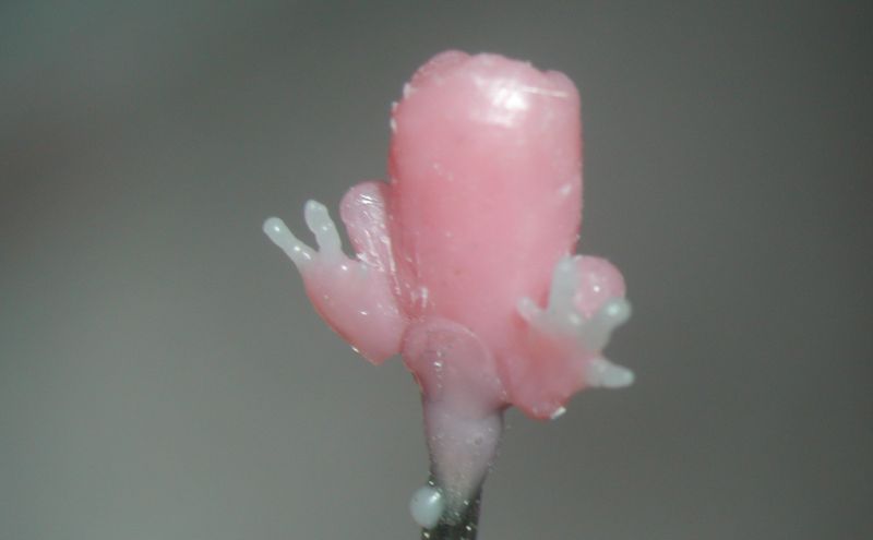

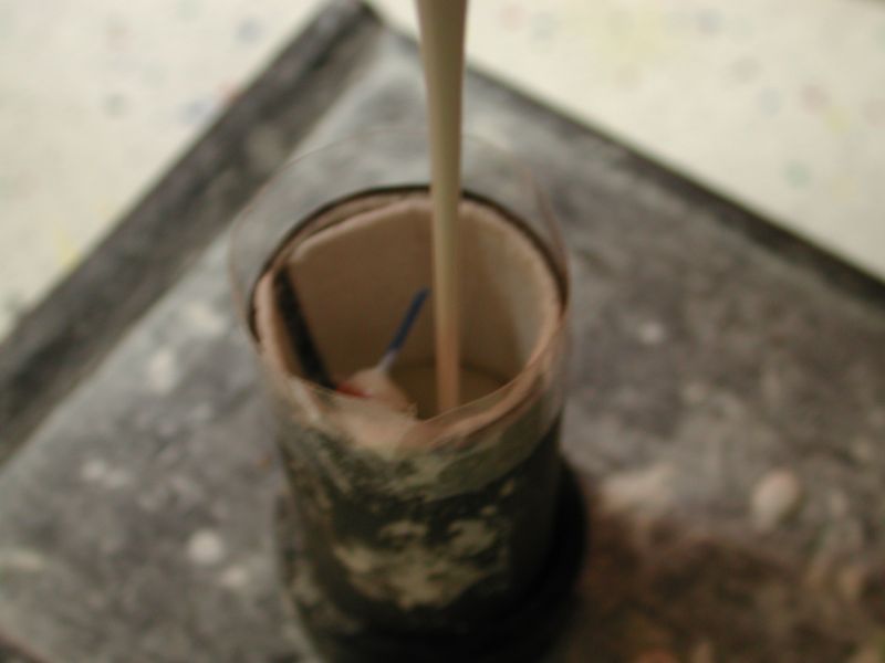

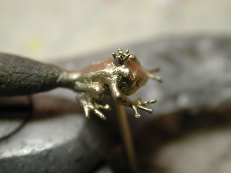

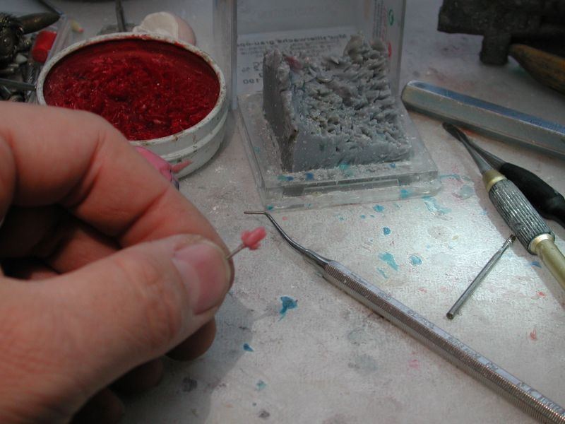

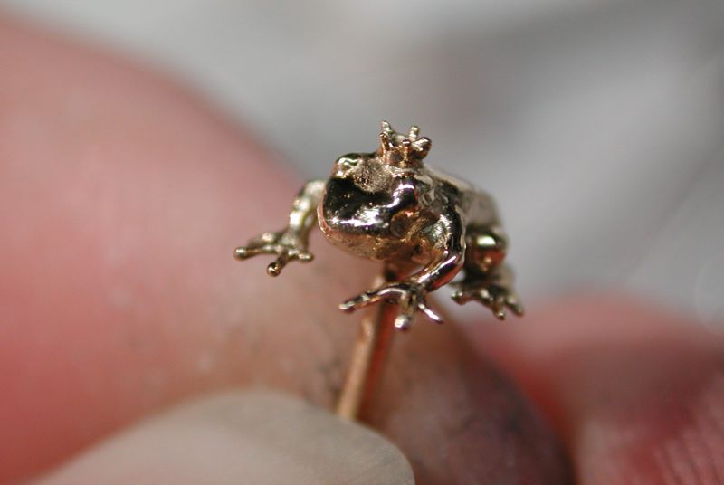

Ich hab einen 0.9mm Stahldraht den ich als Griff nehme. Auf den fange ich an mit der Modellation. Zuerst den Körper, dann die Hinterbeine..
So sieht das aus wenn man ohne Hilfsmittel ran will....
...und so mit Hilfsmittel. Ohne eine anständige Vergrösserung ist man blind. Ich arbeite hier mit 10x Vergrösserung. So, den Frosch mach ich jetzt fertig :haemisch:

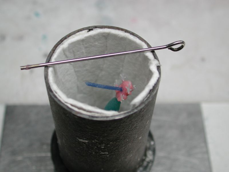

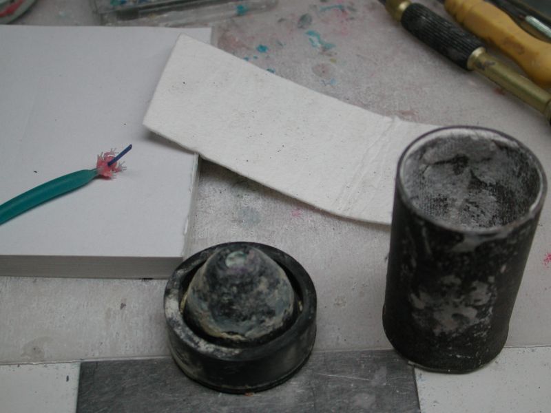

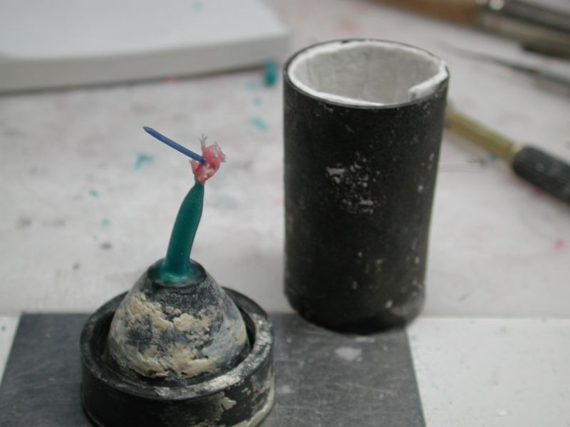

Von links: Frosch angestiftet, Gummikonus, Gusszylinder und das Feurefeste Vlies oben am Gusszylinder.
Frosch angestiftet am Konus
Überprüfen ob er am richtigen Ort angestiftet ist. (Über dem Hitzezentrum, damit das Teil nicht porös wird..)
Füllen mit feuerfester Einbettmasse...

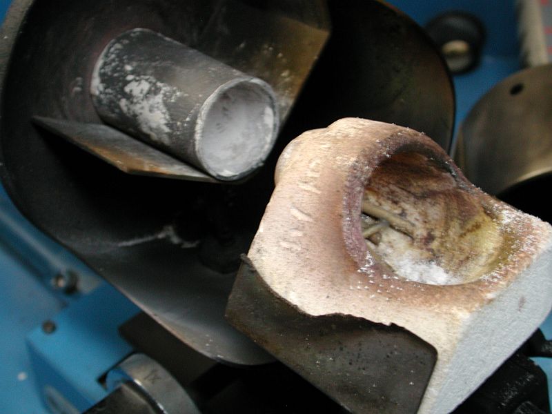

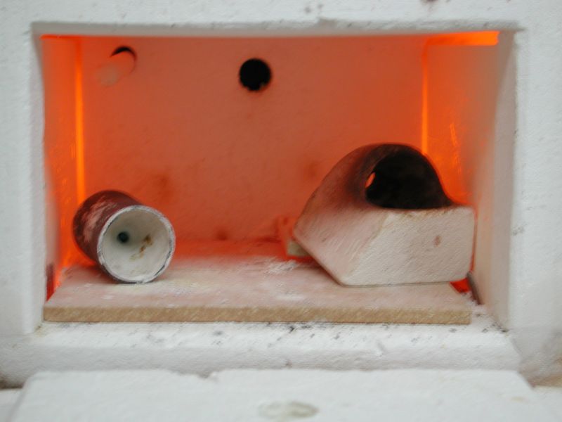

Nach dem aushärten ab in den Ofen bei 850° und abkühlen lassen auf Giesstemperatur von 650°

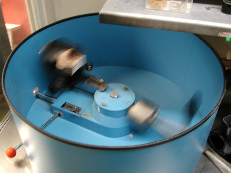

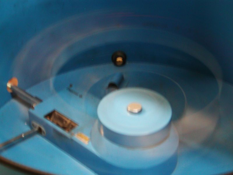

Guss in der Guss Schleuder..

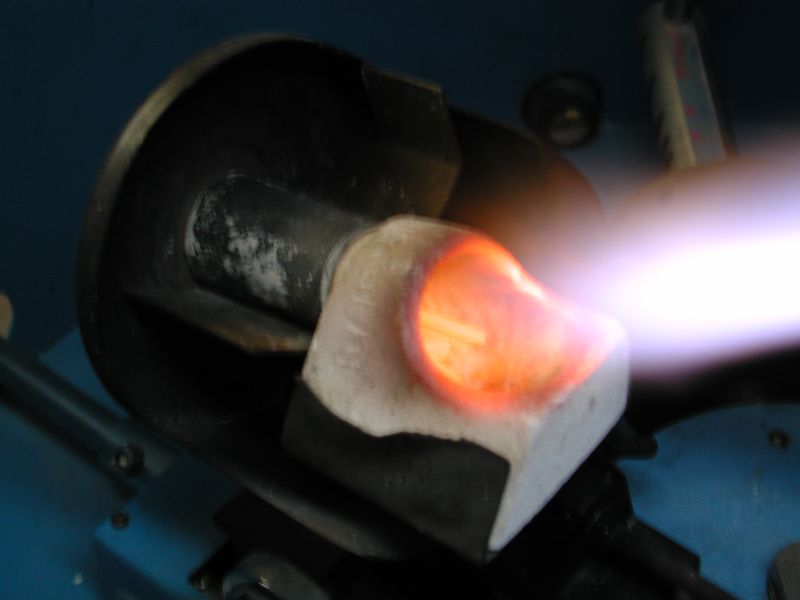

Schmelzen..
Auslösen der Schleuder..

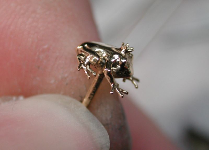

Und jetzt ist's Gold drinnen..

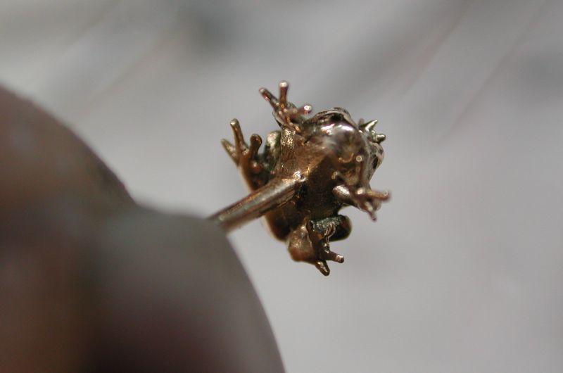

Frosch wird von der Einbettmasse befreit... man kann's mit küssen versuchen... geht aber nicht

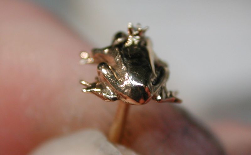

Jetzt ist er mit Glasperlen abgestrahlt..
Beschliffen und Poliert mit diversen Zahntechnischen Spielzeugen...
..und von unten. Das mag er besonders.

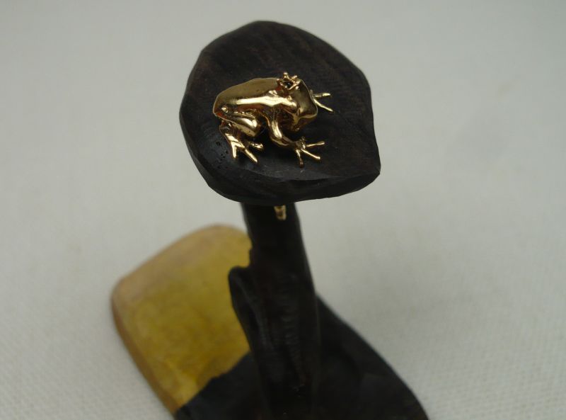

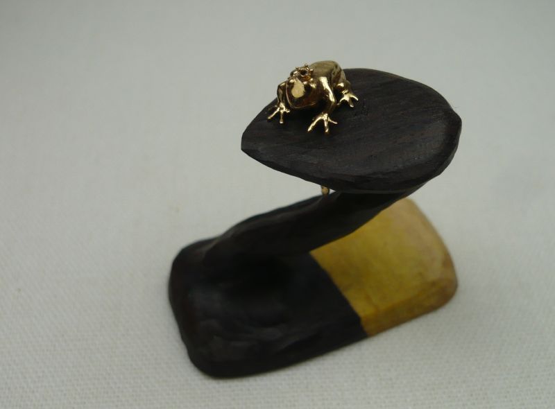

Um die Spannung beim Verschenken bzw Päckli aufmachen zu erhöhen habe ich absichtlich diese gebrauchte Schachtel genommen...
Beim öffnen schon besser...
...um dann mit dem Grenadill Ständer ganz nett auszusehen.
Aus drei Stücken mit Sekundenklebergel verklebt und ausgeschliffen.
Ich kann mir vorstellen, dass es so gefällt...
Gruss Bobby
