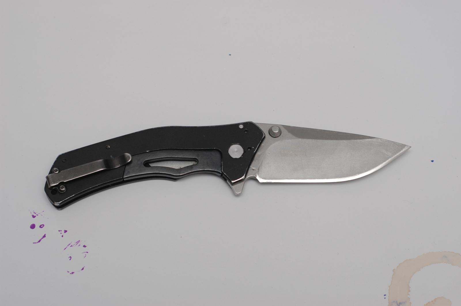

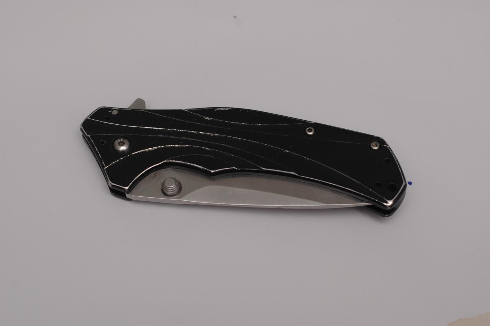

Der Stahl neigt überhaupt nicht zu Ausbrüchen. Ich schleife meine Messer unterschiedlich, dieses hier wird nach einem Grundschliff lange Zeit mit Leder+Paste scharf gehalten und nimmt Schärfe gut an. Es ist immer! in einem Zustand, dass es Armhaare rasiert.

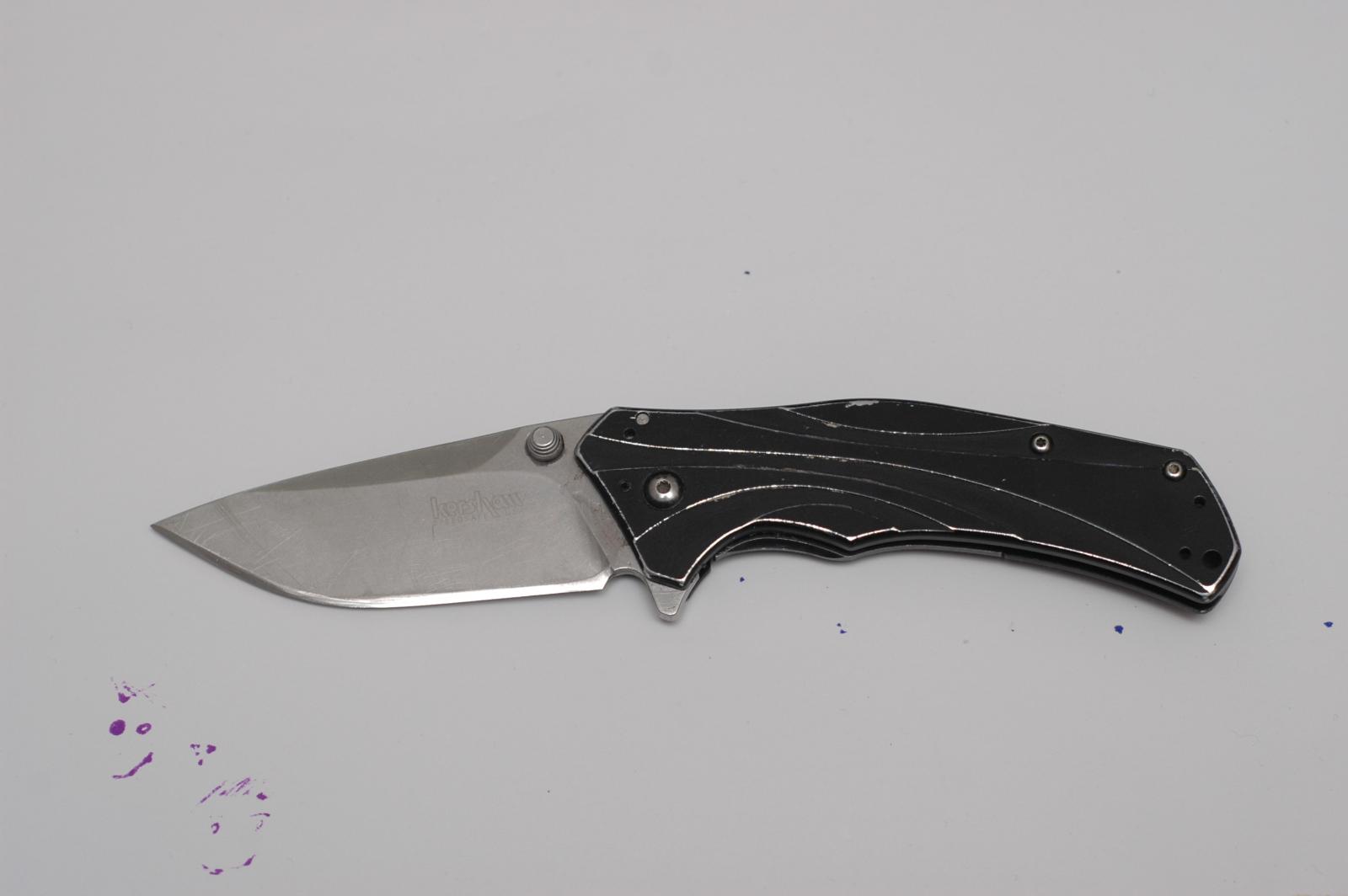

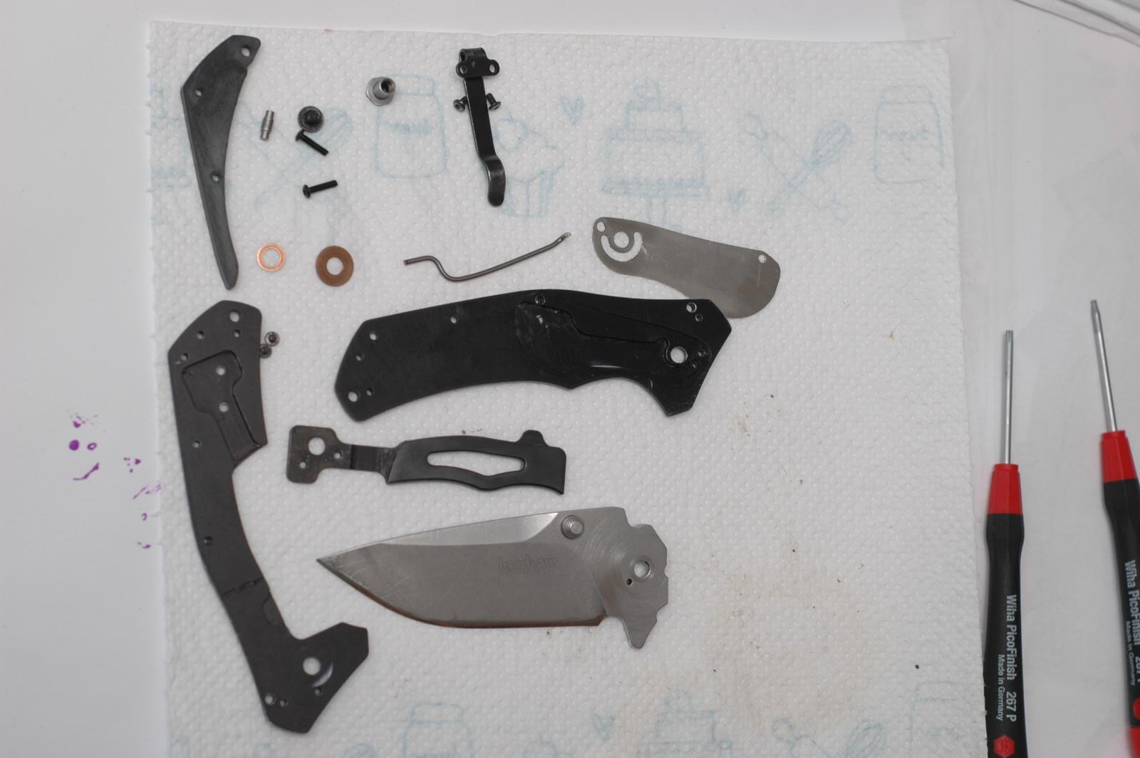

Weil grad mal wieder eine Wartung fällig war, habe ich versucht, ein paar Fotos zu schiessen. Vor dem Putzen:
attachment.php
attachment.php

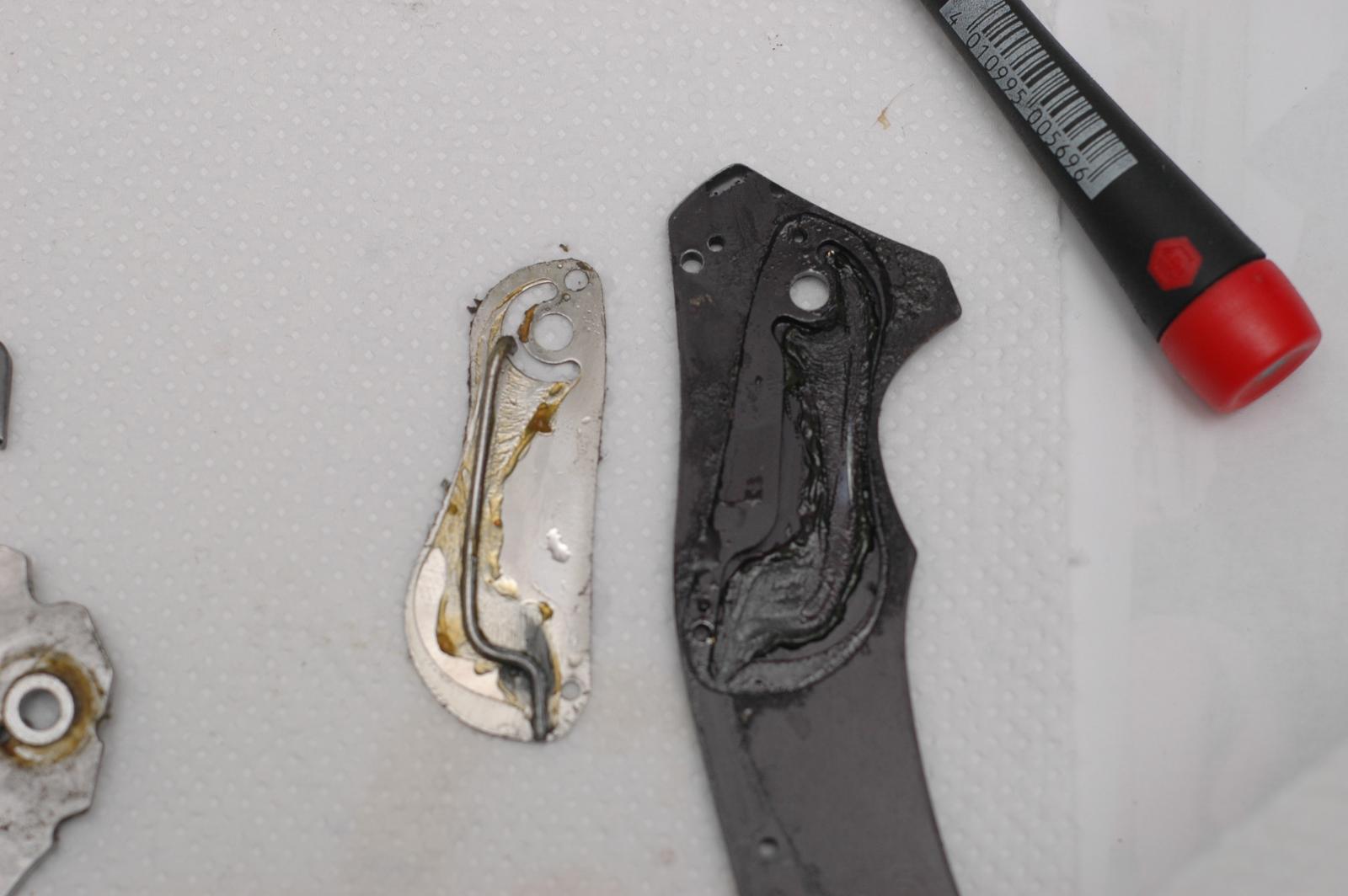

Ein bisschen Fett(hier war es etwas zu viel) tut der Feder und dem Mechanismus gut und sorgt dafür, dass sie länger hält.

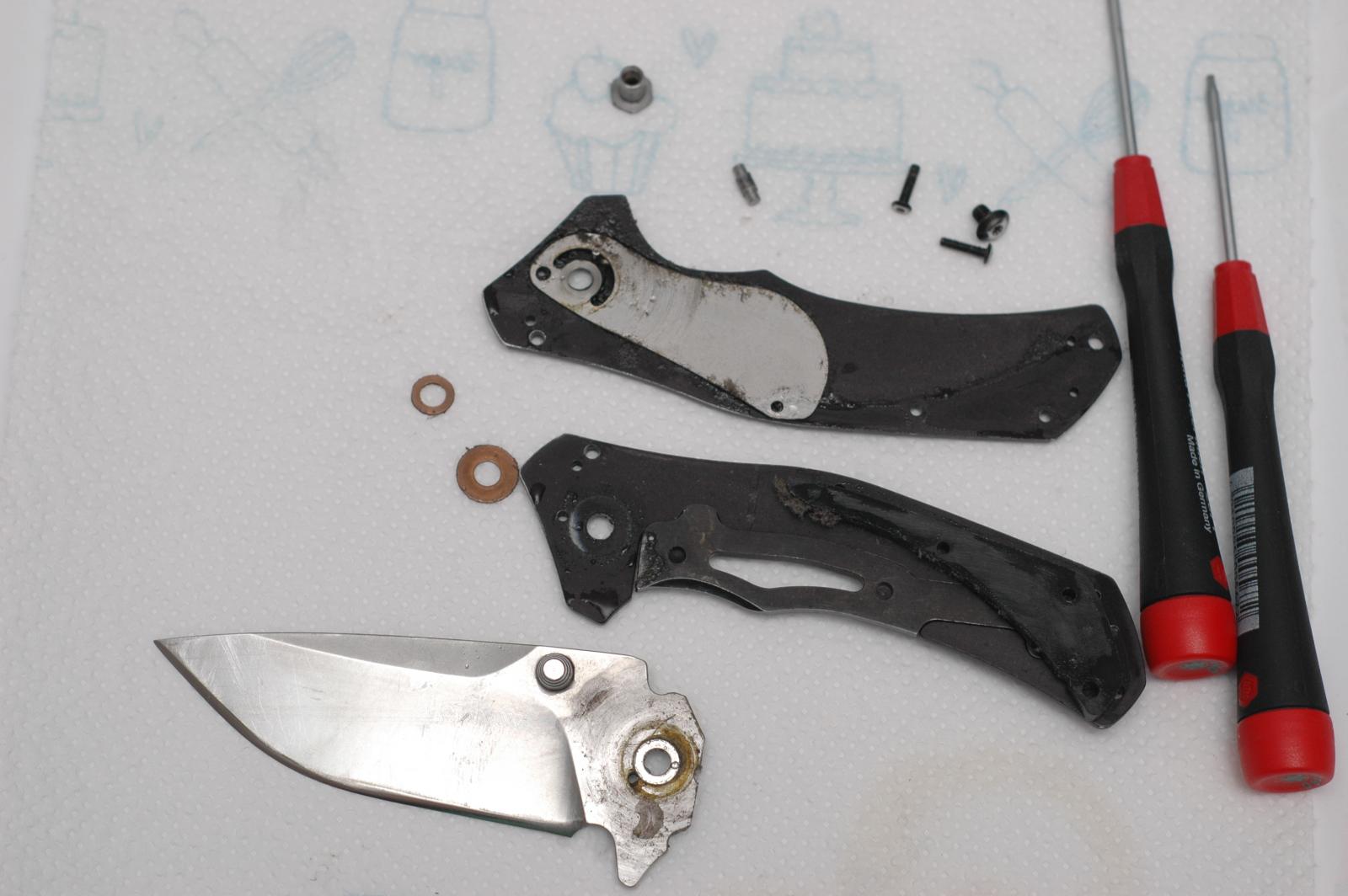

Nach dem Putzen
attachment.php

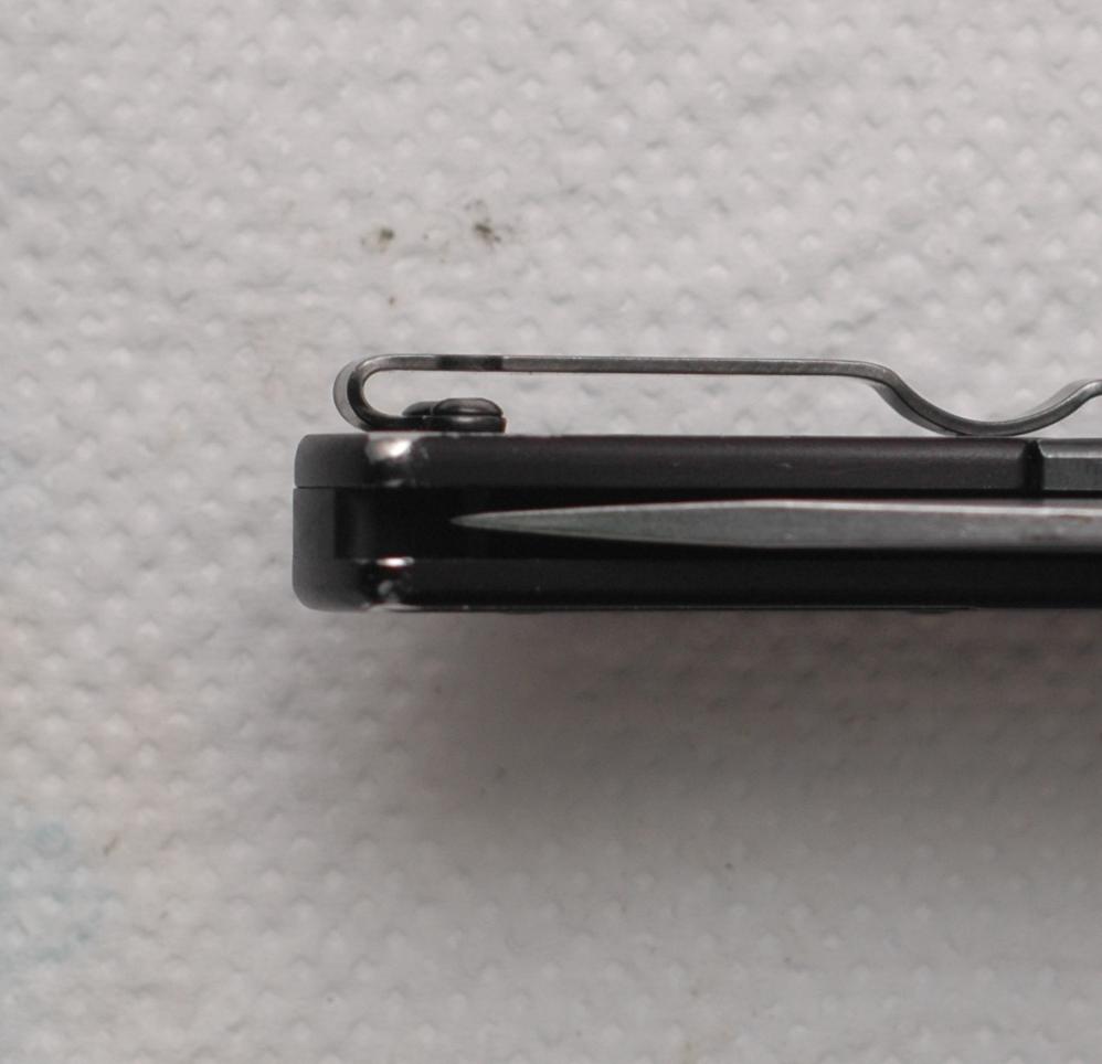

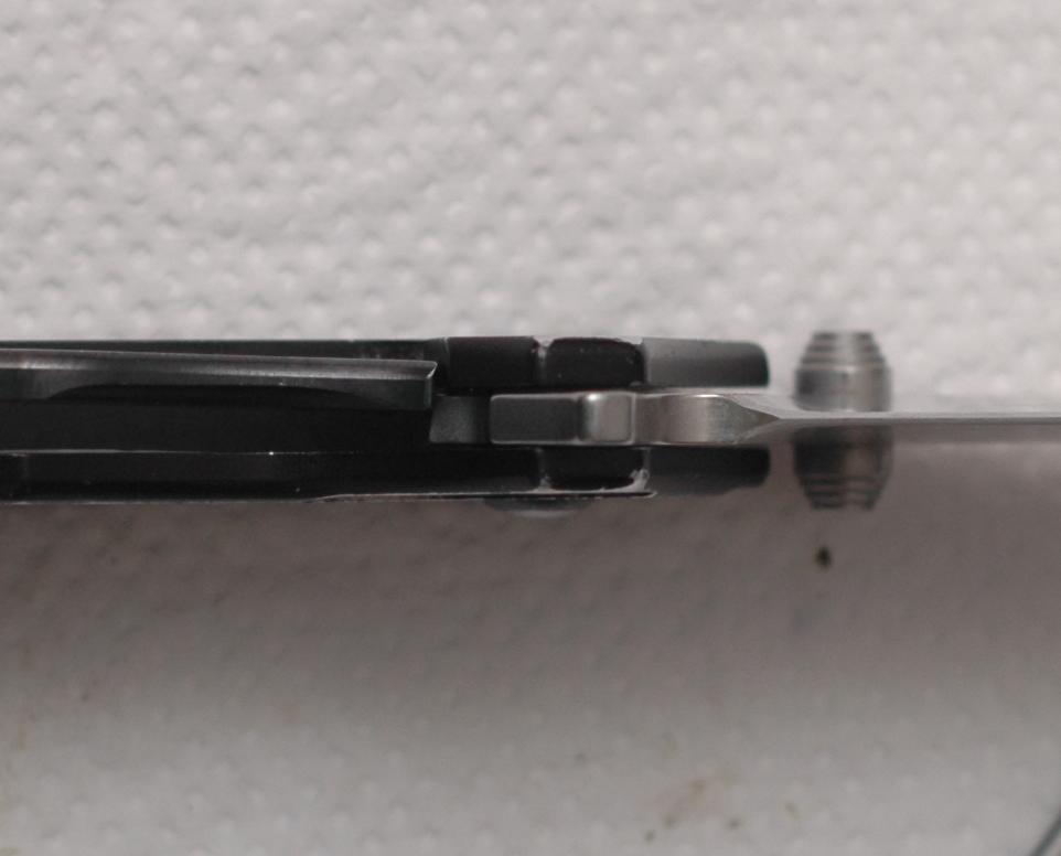

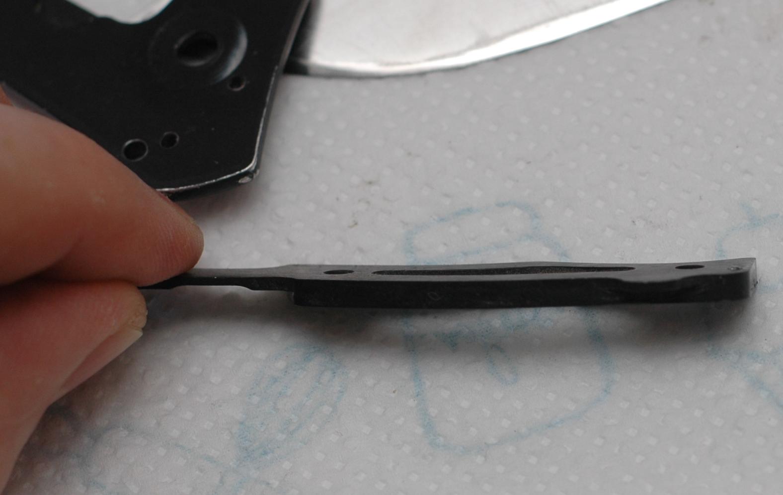

Der Liner steht auch nach 5 Jahren
attachment.php

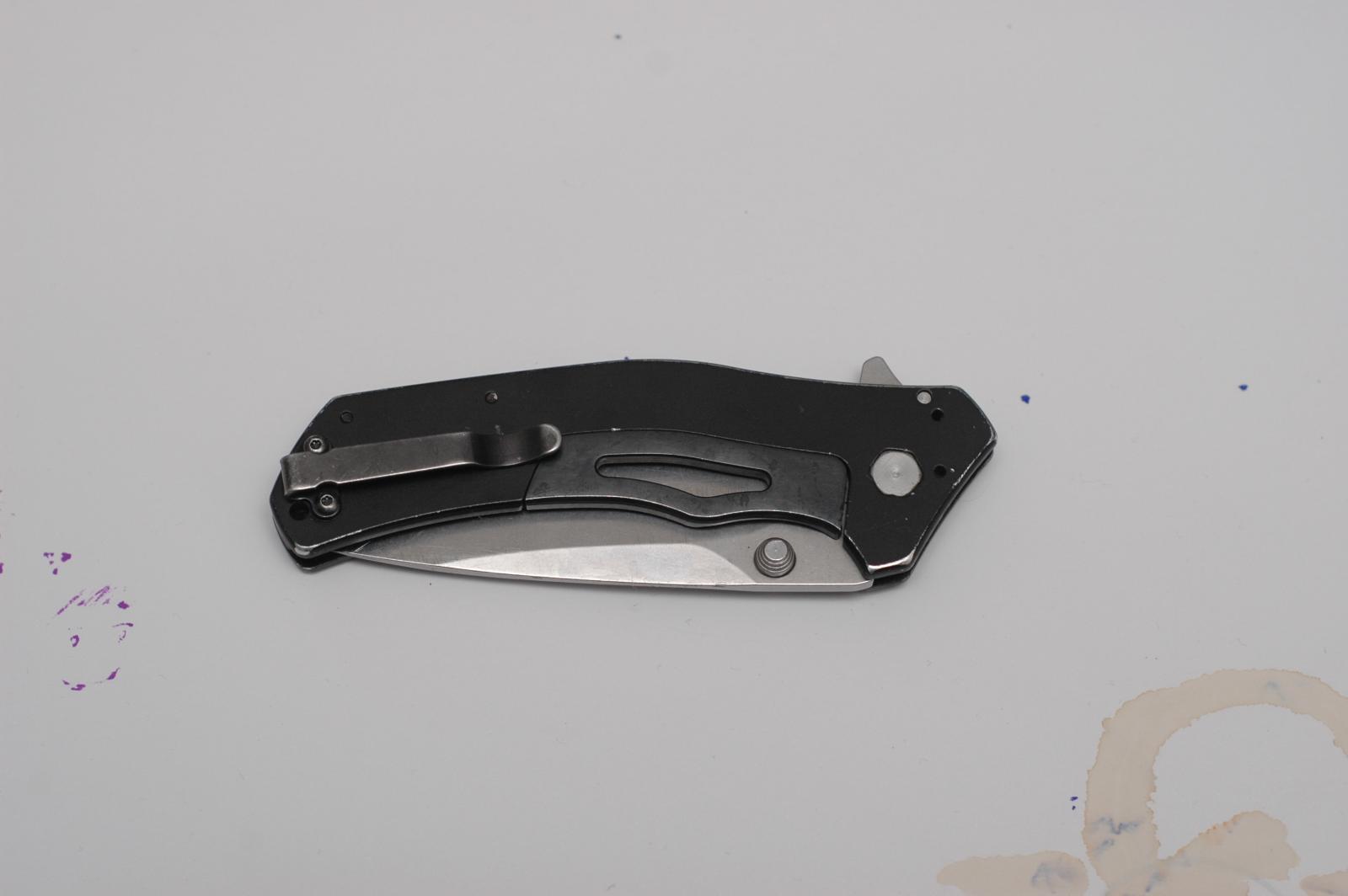

Die Klinge sitzt mittig.

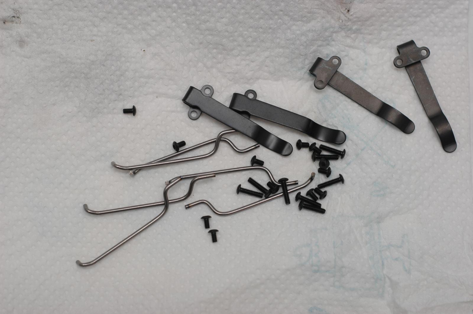

Hi
die Feder, die habe ich vergessen. Die ist mir nämlich ganz am Anfang gebrochen, weil ich Honk nach dem Reinigen nicht gefettet habe. Ich habe an kershaw geschrieben und ein Päcken aus den USA gekriegt. Für die nächsten 10 Jahre sollte die Feder nicht das Problem sein :). Mir ist seitdem auch nur noch einmal eine gebrochen.
(der clip war auch gebrochen, haben die auch gleich mitgeschickt)
attachment.php
ja das muss man Kershaw/ZT lassen, mit Ersatzteilen knausern die nicht.
