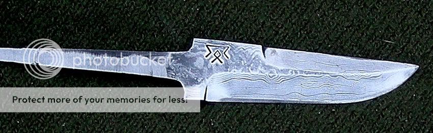

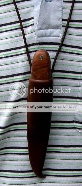

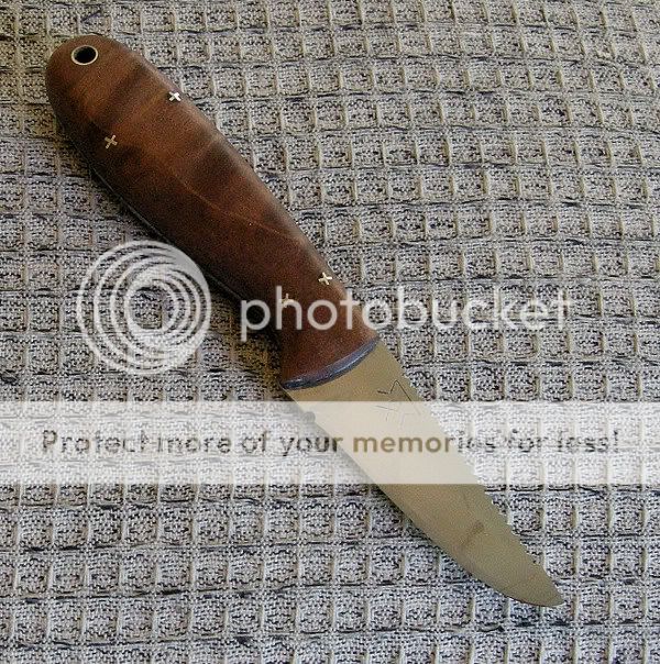

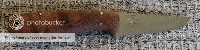

Und jetz was anderes, ein anglermesser fur ein freund.
Klinge: AEB-L 67 mm lang, 23 mm hoch/breit und 2,5 mm stark oben und 1,9 mm unten.
Messergriff: Stabiliziert RedWood mazer und Messing.
Messergriff ist 90 mm lang.
Die sheide wirt eine Necker/Hutmesser
Gruss
PO

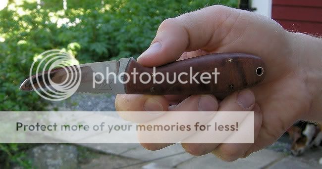

sieht sehr gut aus und praktisch ... :super: ... ist die Rückensäge scharf ... ???
AW: Fur der Angler
Ich vermute mal, daß es sich nicht um eine Rückensäge sondern um einen Fischschupper handelt. Es ist ja ein Anglermesser.
nun ja ... wenn Du mal einen großen Karfen oder Blei auseinandergebaut hast dann weiß man(n) was man an einer Rückensäge hat ... ;)
zum Entschuppen meiner Fische nehme ich nichts gezacktes sondern einen scharfkantigen geraden Grad ... aber jeder macht das wie er es gewohnt ist ... :steirer:
AW: Fur der Angler
Hallo
Vilen dank fur shauen und kommentaren.
Die Ruckensäge ist nicht sharf. Ich habe mal darauf gedacht und es wäre sehr einfach es sharf zu machen.
Diese Klinge mit "Falch schlieffase" könnte man mit enine scharfe Ruckensäge sehr einfach machen.
Gruss
PO

sehr schönes Messer zum Angeln ,genau die Größe die ich auch bevorzuge ,größere Messer braucht man nur zum Filitieren , kleiner Tipp zum billigsten und besten Fischschupper , man Nagle sich 2-3 Kronkorken auf ein Holzbretchen
AW: Fur der Angler
Vielen dank Michelzx
So ein Messer kannst man im Tasche oder um Halzt tragen.
Viel gruss
PO
Moin moin,
Ich bevorzuge beim Angeln ja eigentlich Einhandfolder aber mit so einem feinen Stück könnte ich mich auch anfreunden.
Sehr schöne Arbeit:super:
Viele Grüße, David
Sehr schön geworden , mir wäre es für um den Hals etwas zu schwer , da darf ein Messer bei mir nicht mehr wie 30 Gramm wiegen , zum Angeln wäre ein Stiefelclip etwas was ich mir wünschen würde
