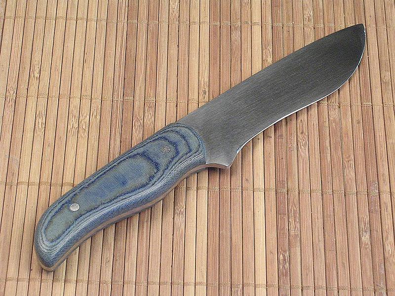

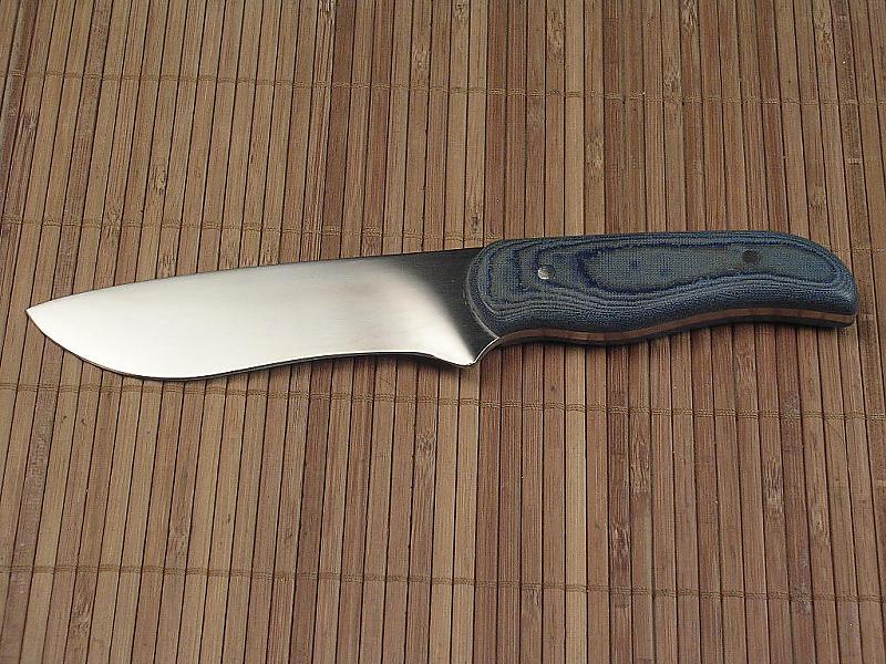

ich möchte Euch gerne ein kleines Fixed zeigen.
Das 135g leichte und 20,7cm lange Messer hat eine 11cm lange und 3,3mm dicke Klinge aus, auf 63HRc gehärtetem, D2 Werkzeugstahl.
Die Klinge habe ich vom Rücken an flach und vor der Schneidkante ballig geschliffen und hat mittig 1cm hinter der Schneidkante noch eine schneidfreudige Dicke von 1,5mm.
Der Griff besteht aus selbst gemachtem, blauem Leinenmicarta sowie 4mm Edelstahlpins und passt gut in kleine bis mittelgroße Hände.
Viele Grüße Ulf

Hallo Ulf
Mir gefällt dein Messer sehr gut. Ich finde die Linienführung sehr harmonisch und gelungen. Und das Leinenmicarta sieht klasse aus. Sehr schön!
Pflaster
hallo ,
ich finde dein Messer auch sehr schön und linig ...
zum Gebrauch wäre es mir aber von der Klingenlänge ein Stückchen kürzer lieber .... damit ich mit mehr Kraft auf die Klinge wirken kann...
oder noch etwas wuchtiger und dann als Haumesser - Version ....:steirer:
aber es ist auf jeden Fall schön, schlicht und gut verarbeitet ...
:super:
gruss oli
