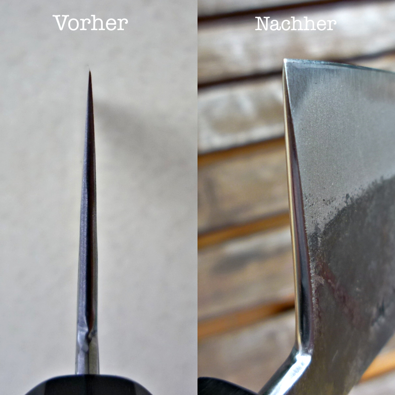

wenn du den "grob offenen " Kehl, den ich eindeutig als Mangel an dem Messer bewerten würde so belässt, ohne ihn abzuschleifen/verschliessen und damit zu "verschleifen", wird es im laufe der Zeit zu Rostbildung kommen, die sich auch in's Klingeninnere frisst!
Als erste Konsequenz wird dir irgendwann die Ago ( hintere Ecke der Schneide ) beim Schleifen wegbröseln! So einen ähnlichen Fall hatten wir beim Dento-PA, dort war es ein Verarbeitungsfehler!
Da ich diese Verarbeitung an deinem TF als "poor" verstehe, will ich dich nur auf mögliche unerwünschte Konsequenzen aufmerksam machen!

Interessant Günef. Kannst du mir erklären warum die Gefahr durchs Abschleifen gebannt wird? Ich als technisch unversierter Anfänger hätte gedacht dass das Metall dann immer noch brach liegt...

so wie das ausschaut ist das Walzlaminat am Klingenende nicht verbunden, also die Aussenlagen mit dem Kernstahl und das wird nur den Kehl betreffen. Die Bilder zeigen eine zerklüftete Oberfläche mit sichtbaren Spalten zwischen Kernstahl und Aussenlagen, hier kann Feuchtigkeit rein, die du nicht abtrocknen kannst. Wenn der Kehl geglättet wird, sollte es deutlich besser werden und wenn das nur 1-2 1/10 mm nicht verbunden ist und es mit 400er Schmirgel verschliffen wird, ist der Kehl geschlossen. Danach mit höherer Körnung poliert und gut ist.
Ich hatte bei einem meiner Messer einige tiefere Macken am Kehl, an denen sich immer wieder Flugrost angesetzt hat, bis ich sie weggeschliffen und poliert habe, jetzt ist Ruhe!

Soweit mir bekannt ist sollte es sich beim TF nicht um Walzlaminat handeln, sondern Schneidlage und Außenlagen werden feuerverschweißt.

Wenn es wirklich Feuerverschweißt ist, dann könnte gerade am Kehl eben diese "Schweißnaht" eine schwachstelle werden/sein und es dann so enden wie güNef beschrieben hat.
Denn wenn die die Lagen nicht 100% verbunden sind kann sich zwischen die einzelnen Lagen auch der Rost reinfressen, also gut darauf achten.

habe mich am Kehl versucht
nicht perfekt, aber auf jedenfall besser als vorher.:)
ich denke der Zweck ist mehr als erfüllt, die Fläche ist sauber verschliffen und wenn es dir so reicht ist das völlig in Ordnung. Es ist auf jeden Fall schöner und funktioneller als im Auslieferungszustand! Weiter verfeinern kann du den Kehl auch zu einem späteren Zeitpunkt, aber die Gefahr das diese vorher exponierte Stelle zum Rosten neigt und die Klinge Schaden nimmt, ist jetzt gebannt!
