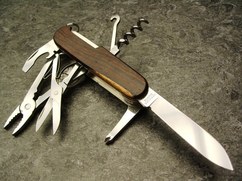

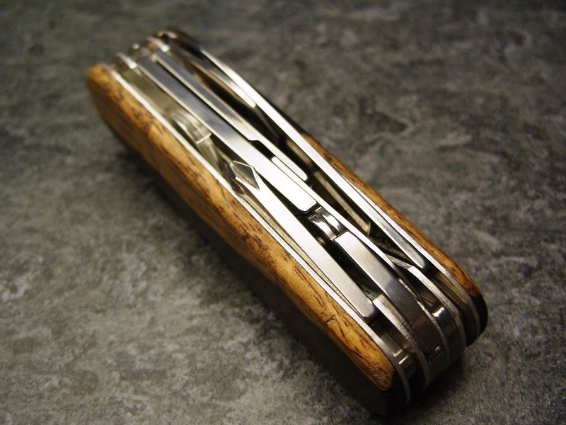

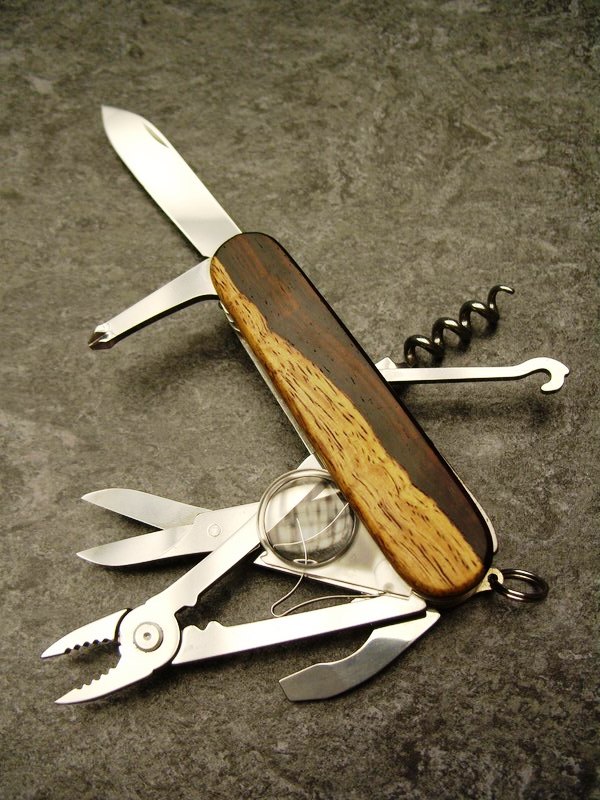

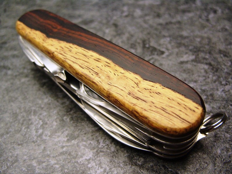

Mein neuester Umbau ist wieder ein full-custom-mod, sprich neben den Griffschalen wurde auch die Werkzeugzusammenstellung modifiziert.
Was kommt raus, wenn man ein Victorinox Mechanic mit einem Yeoman kreuzt?
Richtig! Ein Yeoman Plus Mechanic mit Schalen aus feinstem bicolor-Cocobolo-Holz.
Ich hoffe, es gefällt Euch ebenso wie mir? :)
Viele Grüße
Chris
