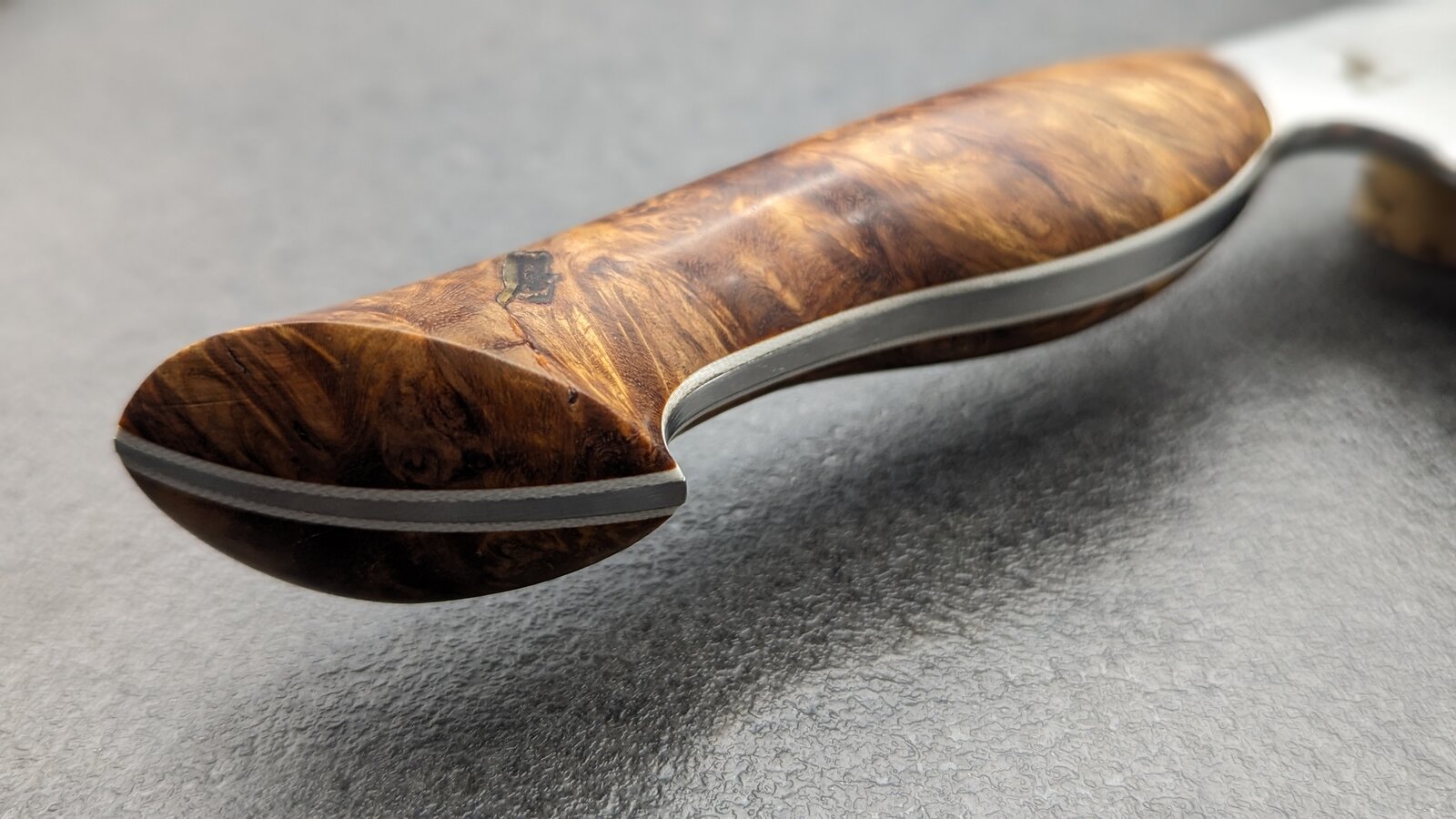

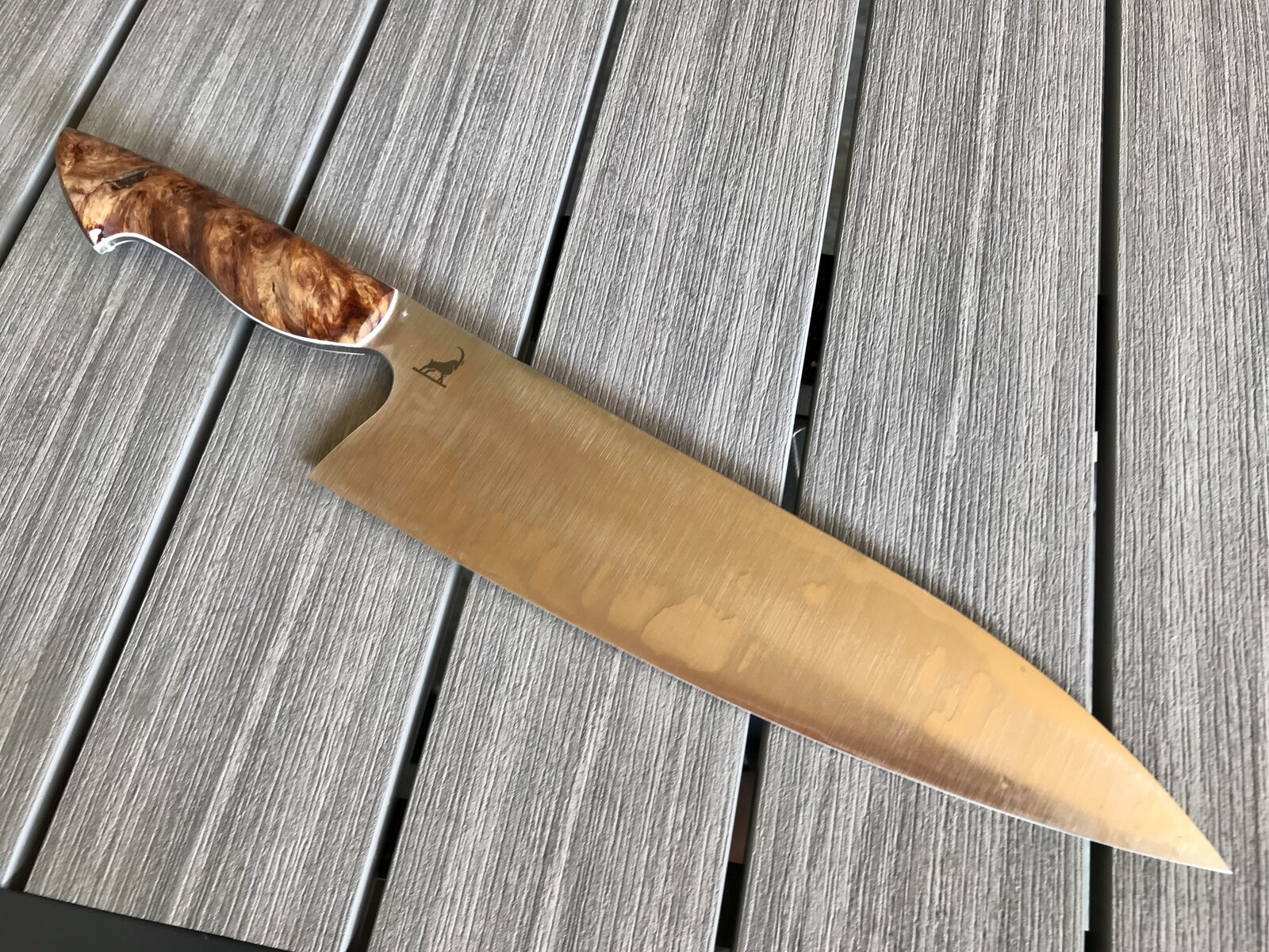

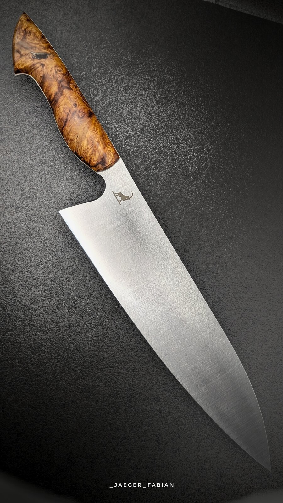

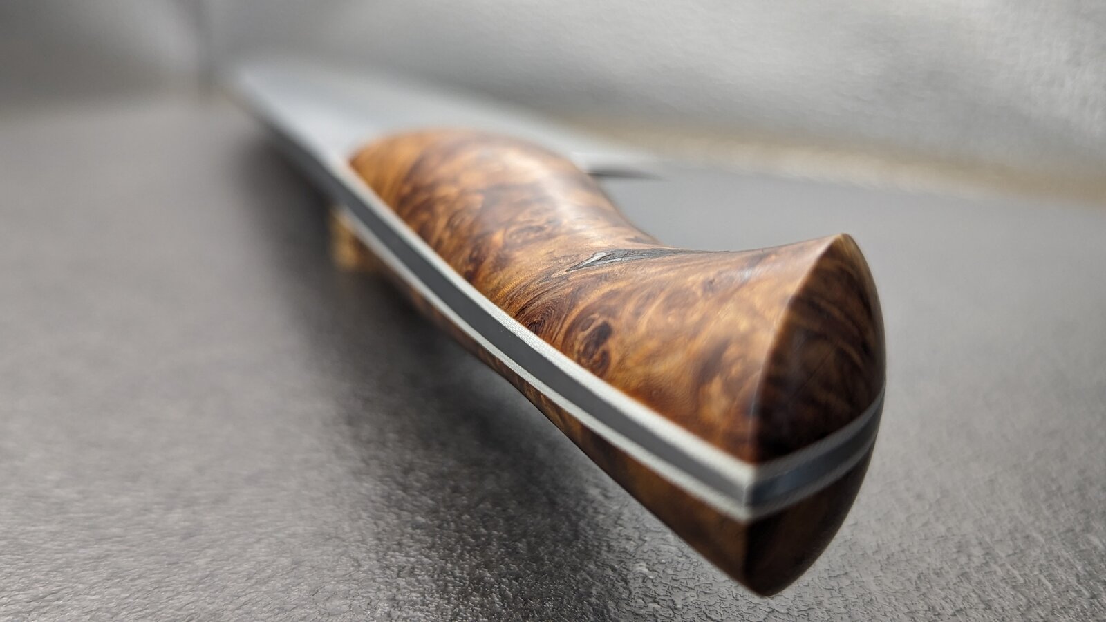

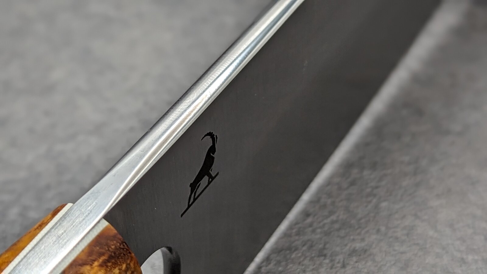

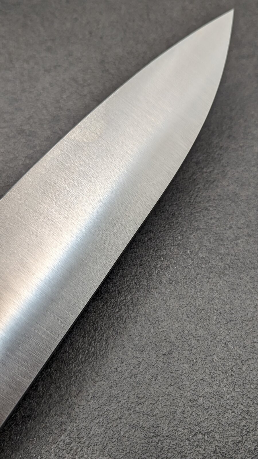

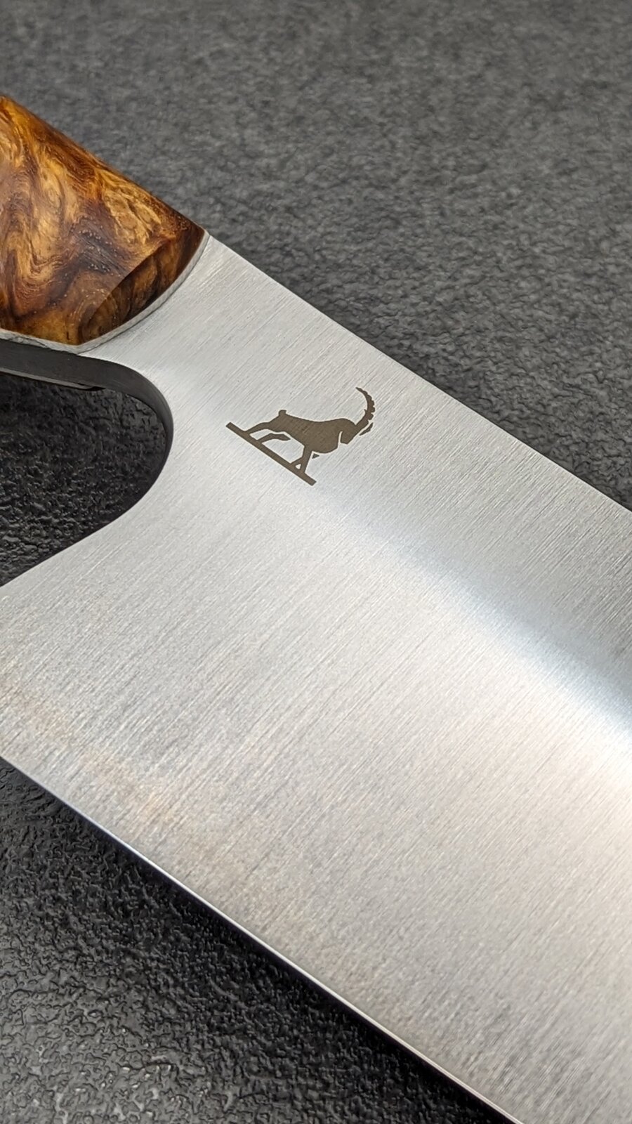

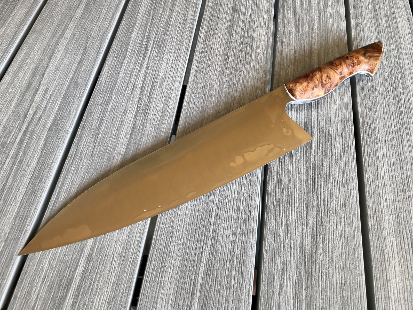

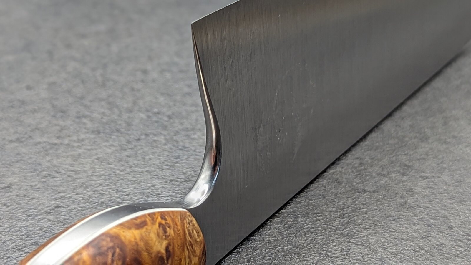

schon ne Weile vergangen seit der Fertigstellung und schon fleißig bei @joschlot im Einsatz, kam es die Tage nochmal zurück für das Logo.
Nun ist quasi alles getan und ich darf es vorstellen.
Erstmal vorweg, liegt der start des Projektes schon ne Weile zurück. Die Stahlwahl gestaltete sich als gar nicht so einfach, da wir einen guten PM in dick gesucht hatten, der auch verfügbar und bezahlbar ist. So kamen wir schließlich auf den Vanadis 4. Dick, PM, recht hohe Härteannahme... perfekt!
Dann wurden die Details besprochen und es ging los...
Am Ende kam ein ziemlich schnittiger Geselle bei raus der auch optisch sehr gut da steht!
Spec's:

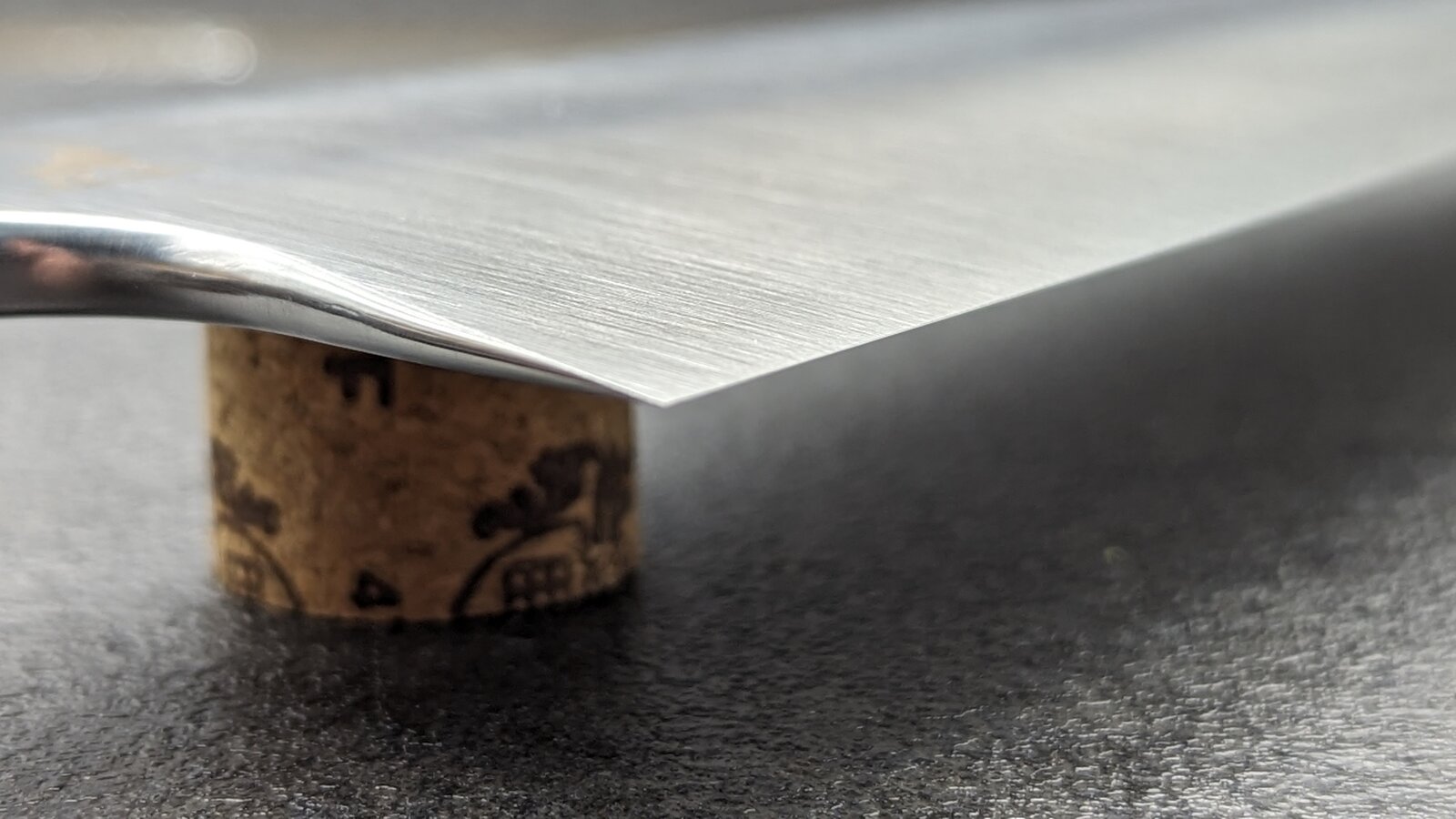

• Vanadis 4 extra super clean 64HRC
• Amboina stabilisiert, weißes G10
• 255x60x5,3mm (taper auf ~0,5mm)
• 1cm über der Schneide 1,5-1,0-0,7mm (wenn ich mich recht erinnere)
• ballige Flanken, leicht gewalkt und grobes 80er Finish
• 320 Grämmchen 😁

Tolles Messer! Über die Verarbeitung muss nichts gesagt werden die ist, wie man es von dir nicht anders kennt, super! Das Amboina Holz hat richtig Feuer. Wieder einmal ein Kunstwerk mit dem man in der Küche sicher viel Freude hat.

Jörg war so nett mir das fette Ding fürs Treffen zum Vergleichen auszuleihen. Nicht nur ich war sehr angetan von diesem Brocken. 😉
So muss ein Full-Taper-Gyuto gefertigt sein. Masse dort wo sie sein soll und eine feine Schneide wo sie sein muss um Spaß zu machen.

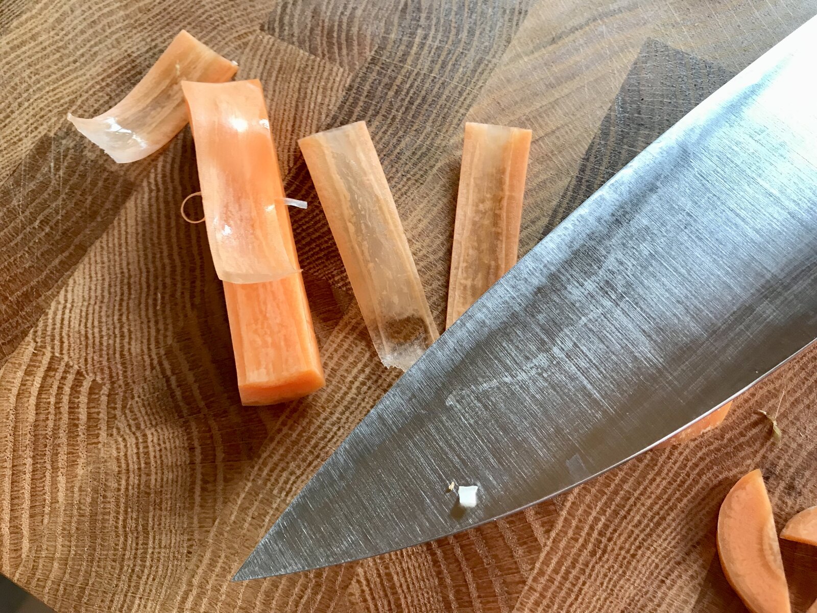

Von Vieren die ich ausprobieren konnte waren mir dieses und das mit der französischen Platane als Griff die liebsten. Hätte ich beide genommen. Finish beim Full-Tang bis auf Winzigkeiten bei der weißen Fiberzwischenlage top. Schliff sehr ausgeprägt ballig, schönes Flankenfinish. Von Jörg knallscharf vorbereitet, lassen sich Möhren durchscheinend schneiden.
Eine sehr feine Spitze komplettiert die gelungene Vorstellung. Bei Möhren hält die Geometrie mit den HK/Hook/Fräsungen mit, bei Sellerie muss dann konstruktionsbedingt mehr Kraft und Schub aufgewendet werden.
Fazit: Ein sehr gutes Full-Taper-Gyuto das mit allen Szenegrößen durchaus mithalten kann.
Das einzige Problem ist wie du selbst sagst, die Reproduktion. Wenn du das in der Qualität wiederholen kannst, haben wir hier ein Talent im MF. 👍
