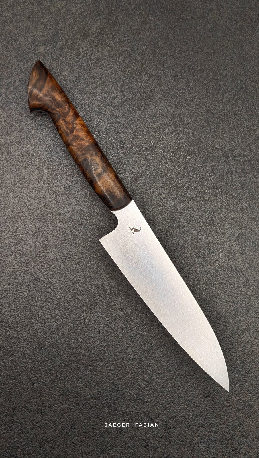

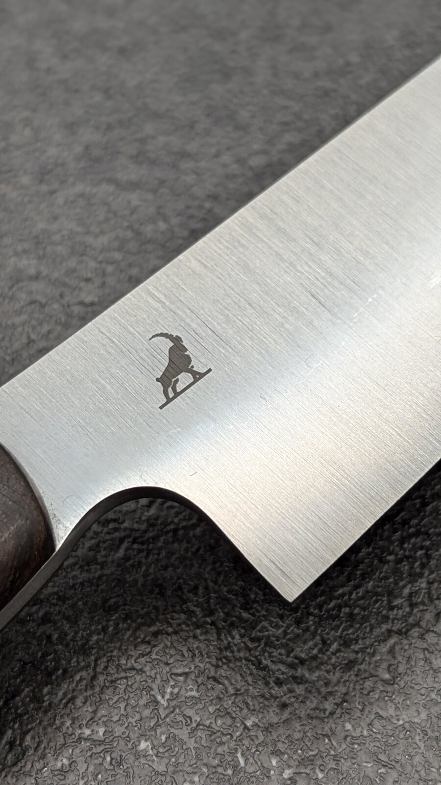

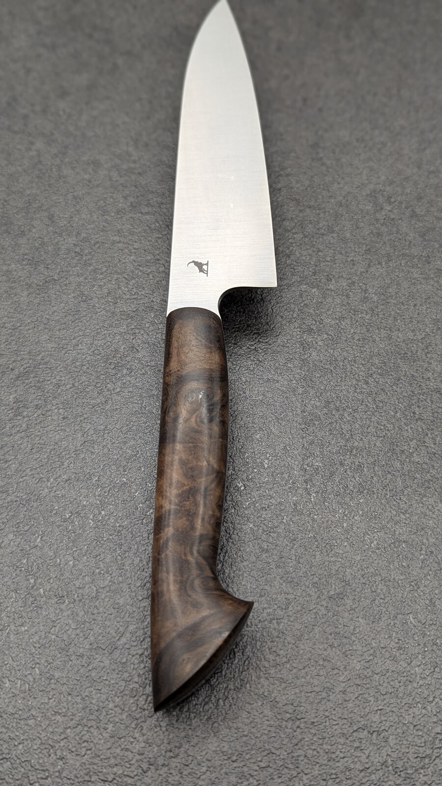

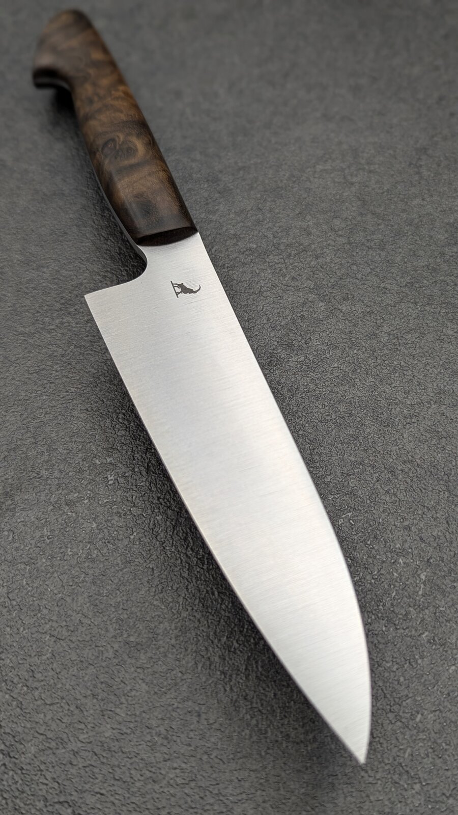

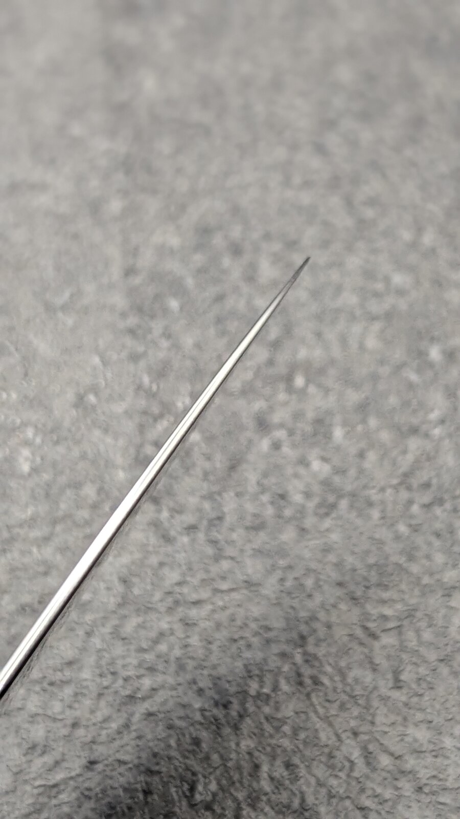

Hallo zusammen
Ein custom das schon ne Weile auf der Liste stand und die Tage noch rechtzeitig fertig wurde.
Gefragt war ein fulltang petty aus 1.2419.

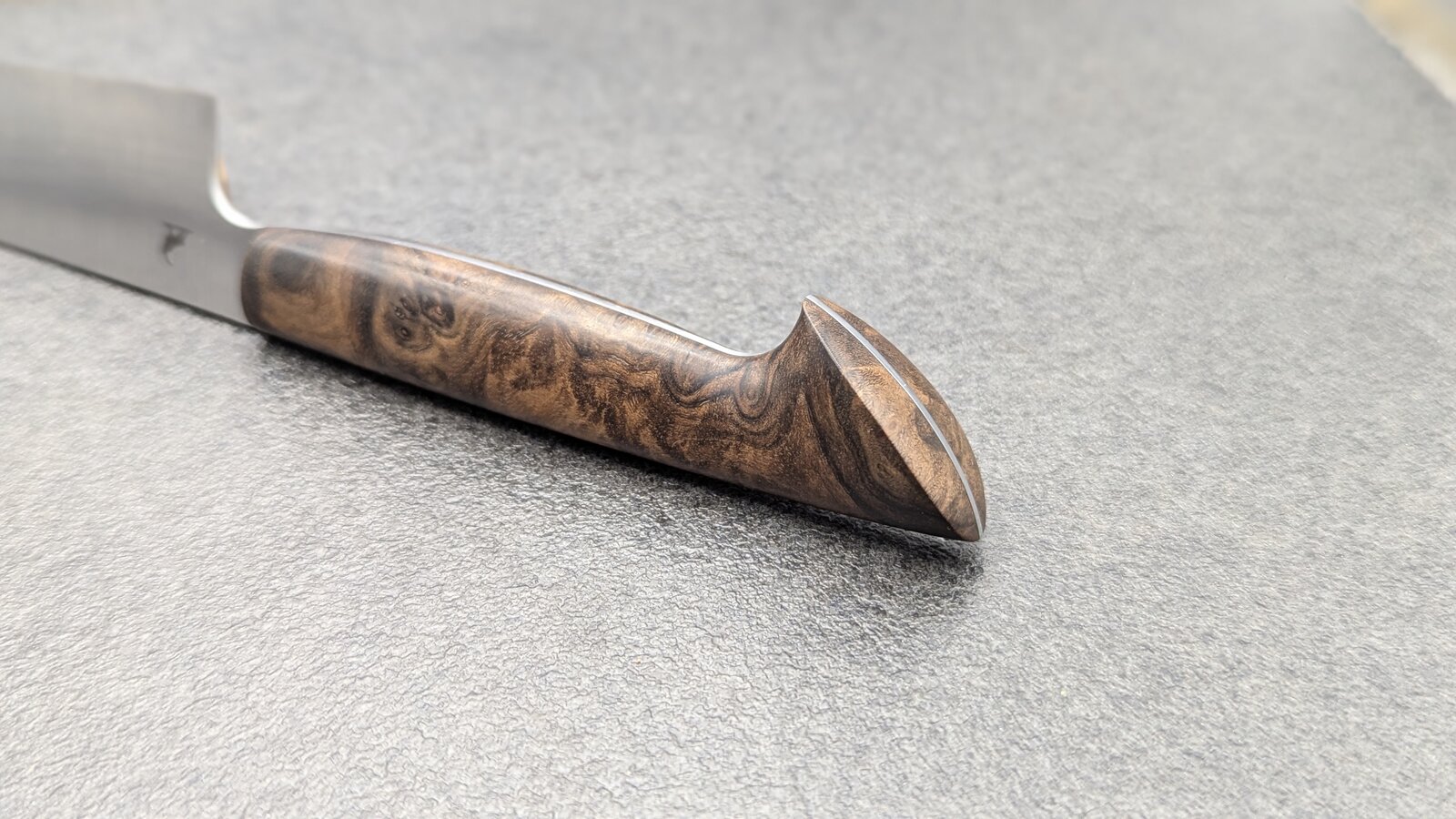

Für den Griff haben wir uns für Nussschalen entschieden. Also Nussbaum in Schalenform... Griffschalen 😄 ihr wisst bescheid!

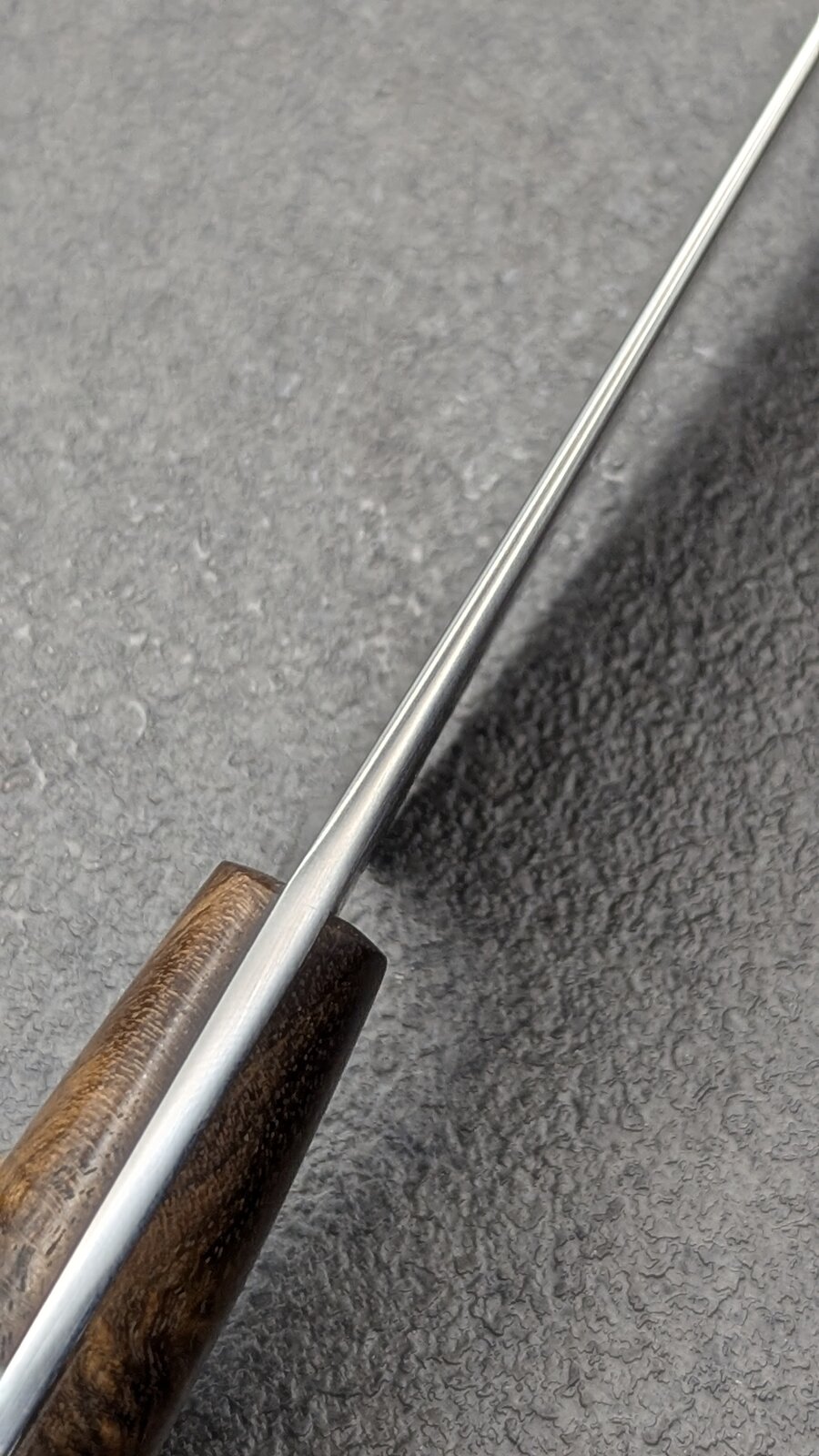

Länge der Klinge liegt bei 130mm, griff ca 125mm. Die Angel ist getapert sowie die Klinge, in dem Fall auf ca 0,6mm (1cm vor der Spitze).
Gewicht zarte 90g. Ein agiler kleiner Schneidteufel wie ich finde. Fulltang hatte ich für ein Petty gar nicht so auf dem Schirm aber die Entscheidung war ein Volltreffer! Gefällt mir sehr der Zwerg! Auch kommt der Griff, also das Holz, richtig schön raus.
Tolle Kombi!
Allen ein schönes Wochenende 👋
Gruß Fabian ✌️
