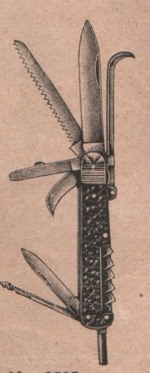

Zum ersten Messer habe ich mir nun diverse Messer angeschaut, horseman`s knives und coachman`s knives. Ich bin mir nun aber ziemlich sicher, dass es sich nicht um Ösen für ein Vierkant handelt und auch nicht für ein Hufauskratzer. 1. sind in den allermeisten Exemplaren die Ösen am Messerkopf angebracht und 2. ist die Anmachstelle Bestandteil der Backen oder aber eine eigene Niete durch das Messer befestigt dieses bewegliche Teil. Die zwei Ösen dieses Messers sind sehr fein und dünn gearbeitet, viel zu schwach um ein Werkzeug dran zu befestigen, z.B. ein Vierkant. Vielleicht eine Art Schablone?
Ich glaube eher es hat etwas mit dem Näh- oder Schusterberuf zu tun. Viele der Klingen sind Ahlen oder Ausstecher, wahrscheinlich zur Bearbeitung von Leder. Hersteller ist Forestier, Geneve, was wahrscheinlich nicht wirklich weiterhilft.

Die von Andreas beschriebene These "Scharnier ... zum Klappen ...( eines am Messer fehlenden Funktionsteils)" dürfte zutreffen ... - die "Anmachstelle der Ösen" dürfte an den Erlen vollkommen ausreichend gewesen sein, da sich das Werkzeug im aufgeklappten Zustand auf demn Erl und Backenrücken sehr gut abstützen konnte.
Armeemesser mit Hufkratzer, Solinger Hersteller, ca. 1908
cut
Da ich in der Viehzucht gelernt habe, bin ich auch für die Variante Hufkratzer. Die Messingösen können durchaus ausreichend sein, da wie Cut es schon beschrieben hat, der Kratzer am Messerrücken halt findet. Und es wird nur auf Zug gearbeitet, anders als beim Schneiden von Klauen, wo ein gewisser Druck auf die Klinge ausgeübt wird. Dann wäre aber auch die Klingenform anders, es müsste ein Aussparung im Griff sein.
Zum Zweiten hat ein Hufkratzer an dieser Stelle den positiven Effekt, dass er die Spitzen der 2 Ahlen verdeckt, man also nicht ausversehen reingreifen kann. siehe 3. Bild im Beitrag 1.
