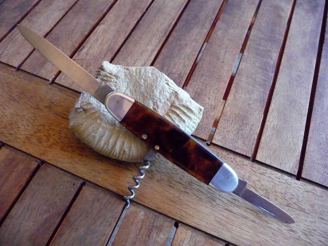

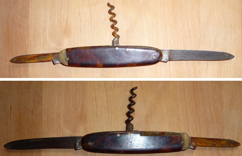

vor einiger Zeit hatte ich mal ein völlig vergammeltes Klappmesser zerlegt und wieder neu aufgebaut (Wellnesskur für Gammel-Folder (http://www.messerforum.net/showthread.php?95801-Wellnesskur-f%FCr-Gammel-Folder&highlight=Gammel)). Jetzt ist mir mal wieder ein Exemplar mit ähnlichen Spuren deutlicher Vernachlässigung begegnet. Es ist offenbar ein Messer aus Solinger Produktion, allerdings gibt es keine Hinweise auf den Hersteller, da neben dem Schriftzug „Solingen“ auf der großen Klinge keine weiteren Schmiedemarken zu finden sind.
Das Messer war sicherlich ein eher preiswertes Modell gewesen, was ich aus den verwendeten Materialien schließe. Die Platinen sind aus vermessingtem Blech, Griffschalen aus einem Hornimmitat und der Spacer zwischen der Federklinge und der Platine aus Aluminium. Dennoch wollte ich das Messer restaurieren, da ich mich an bessere Tage dieses Messers gut erinnern kann. Es ist nun schon in der 3. Generation im Gebrauch. Daher habe ich das Messer komplett überarbeitet.

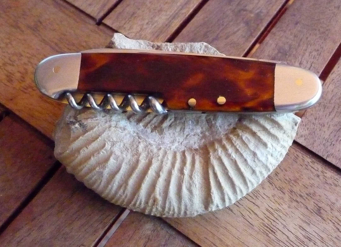

Die zerbrochenen Griffschalen wurden an den Enden gekürzt und die fehlenden Stücke durch Aluminium-Backen ( ... um mal bei den einfachen Materialien zu bleiben
) ersetzt.

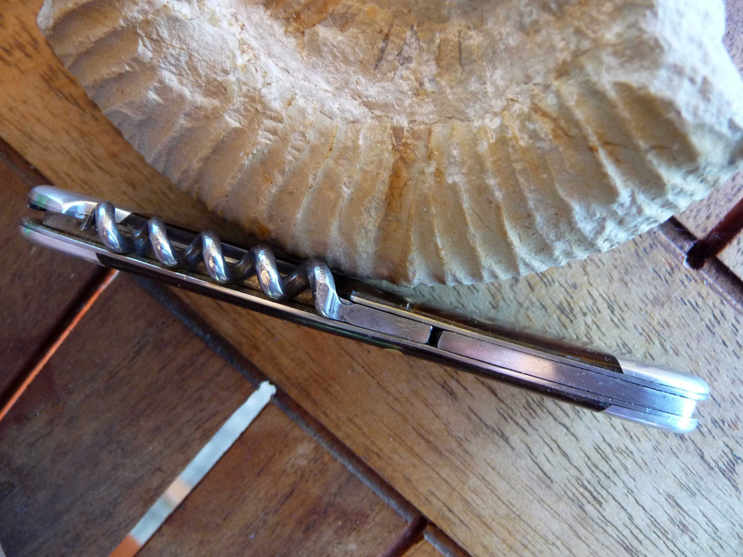

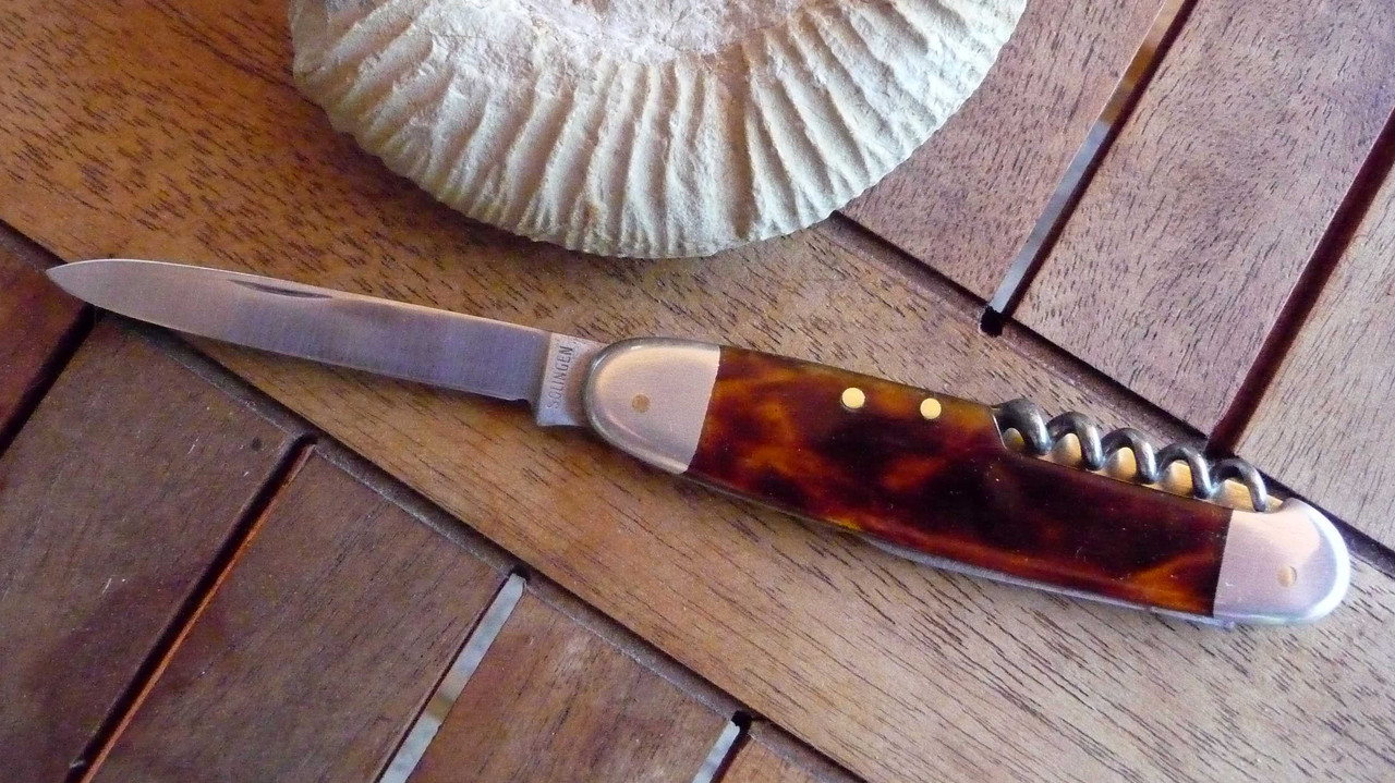

Korkenzieher und die Feder wurden entrostet und die Klingen bekamen natürlich einen neuen Schliff. Vernietet wurde dann alles wieder mit 2mm Messingstiften.
Backen und Griffschalen wurden schwalbenschwanzmäßig zusammengefügt.
... fertig für die 4. Generation.
