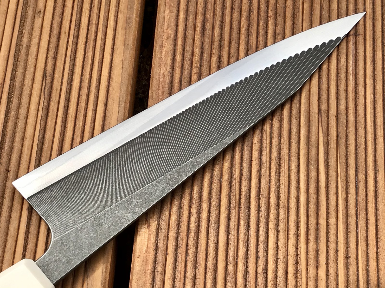

Servus,
gerade für dich sehe nicht das geringste Problem, eine Geometrie in Schuss zu halten. 😉 Im Heimgebrauch sehe ich da über Jahre bei optimaler und materialschonender Pflege kein Problem und wenn, dann sind die 12mm der Pfeilspitze, so sie rückgesetzt werden muss, sogar ein Vorteil, weil je näher die Abscherkante zur Schneide rückt, desto größer der Effekt, ausdünnen muss man den Streifen dann allerdings, was aber durch die geringe Gesamtfläche die bearbeitet werden muss, kein besonderer Aufwand ist.
Gruß, güNef
Bei manchen sehr komplexen Profilen stört mich eher, dass der Vergang durch Benutzen und Schleifen nicht einkalkuliert wird. Ein gutes Messer sollte doch im besten Fall auch nach Jahrzehnten des Gebrauchs immer noch seinen Zweck erfüllen:
